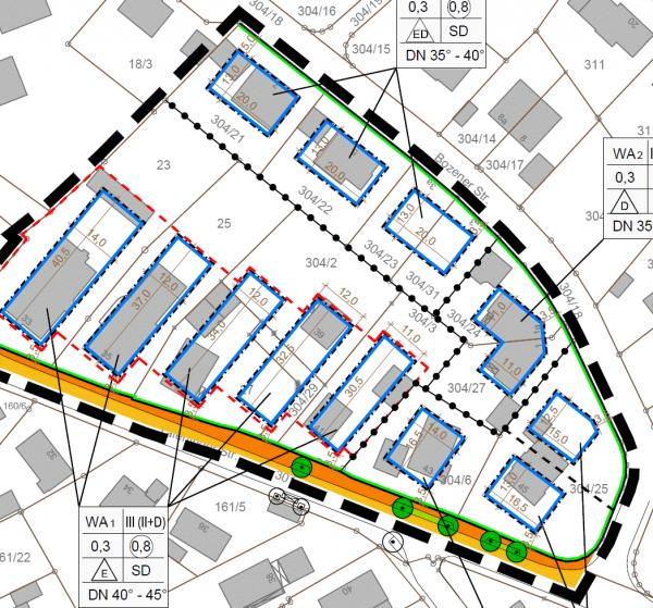

    es geht um das Grundstück 304/2 (Hausnr. 39) im angehängten Bebauungsplan (darin zeigen blaue Linien die Baugrenze). In Erklärungen zum Plan steht, das schon bestehende Gebäude um 25qm Grundfläche erweitert (Anbau) werden dürfen. Ich überlege mir, das zu kaufen und an das Haus anzubauen, weil der Preis und Lage gut passt. Vom Grundriss her macht aber ein Anbau zum Grundstückinneren (also Richtung Bozenerstraße) mehr Sinn, weil dadurch zusätzliche Räume entstehen können, ein Anbau in die andere Richtung würde nur die existierenden Räume erweitern und wäre mit kompletten Wandabbrüchen (äußere Gebaudewände) verbunden. Wenn man in die von mir gewünschte Richtung (wie oben erwähnt) anbaut, so würde die Ausnutzung der zugelassenen 25qm Grundfläche nur ca. 19 qm zusätzliche Wohnfläche bringen. Interessant wird es für meine Familie aber nur wenn 25qm und mehr zusätzliche bewohnbare Fläche angeschlossen werden könnte. Im Bauamt hat man mir gesagt, ich soll eine Voranfrage machen mit Begründung meiner Erweiterungswünsche und der Ausschuss wird es sich anschauen. Die nächste Sitzung ist aber erst in einem Monat und ich müsste mich für oder gegen Kauf evtl. schon frühen entscheiden. Wie hoch schätzt ihr die Chansen ein, dass ich um z.B. 35qm (Grundfläche) anbauen darf statt derzeit zugelassenen 25 qm?
    Danke im Voraus für jede Antwort!

    Egal wie wir das einschätzen: das wäre in jedem falle keine Grundlage für eine Kaufentscheidung. Denn wenn wir danebenliegen....was dann?
    Grundsätzlich ist Bauvoranfrage hier richtig. Die klärt rechtsverbindlich ob's geht oder nicht. Alles andere ist Pokern....kann ja auch Spaß machen. Spannung garantiert!

    Hallo noips80,
    bei einer solchen Bauvoranfrage (auch beim Bauantrag!) wirde die Behörde nach verschiedenen Überlegungen werten, bewerten und letztendlich entscheiden. Und hierbei ist nichtunbedingt eine griffige und gute Begründung warum man dies gerade so benötigt von entscheidender Bedeutung.
    Zum einen wird man abwägen ob es schon vergleichbare Fälle hier gab. Wurden also anderen Anrainern eine solche Befreiung erteilt. War dem nicht so, so kann mit Deinem Fall ein Präzedenzfall geschaffen werden, d.h. alle anderen Anlieger könnten daraus das Recht ableiten, daß auch sie eine solche Befreiung zu bekommen haben, da Ihrt sie auch bekommen habt! Das mögen die Behörden nicht immer so gerne.
    Zum anderen wird abgewogen ob nachbarliche Belange/ Rechte berührt werden. Hat ein Nachbar z.B. eine königliche Aussicht, die ihm aber mit dieser Bebauung genommen werden würde, kann es sein, daß die Behörde die Zustimmung versagt.
    Dann kommen sicher noch städtebauliche Überlegungen hinzu, wird hier ein spezieller Gartencharakter/ Hinterhofsituation usw. negativ beeinflusst?
    Man kann also vorab kaum sagen, ob das hinhauen wird. Kann sein, muß nicht.
    Die Kosten hierfür sind überschaubar. Die Genehmigungsgebühr liegt -bei uns hier- irgendwo im niedrigen dreistelligen Bereich. Reicht Ihr einen Plan ein, der von einem Architekten erstelt wurde, will dieser sicher auch ein paar Kröten....alles aber bei einer so groen INvestition eher "peanuts".
    Ich würde aber dennoch auch alternative Überlegungen prüfen lassen. Kommt man mit einer anderen Planung vielelicht auch ohne Befreiung hin?

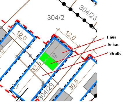

    Hm, da kommt mir eine Frage auf. In dem eingfügten Ausschnitt ist das Haus mit gedachtem Anbau (in Grün) dargestellt. Der Anbau geht ja zur Staße. Diese Straße ist nicht die allgemein benutzte Straße sondern nur eine Zufahrt zu dem betroffenen Grundstück und zum Grundstück eines Nachbarn. Wie nah darf der Anbau an der Straße sein. Gibt es da eine allgemein gültige Regelung oder ist das von Fall zu Fall unterschiedlich?

    Ist das ein "Privatweg" oder ist der "öffentlich gewidmet"?
