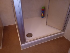

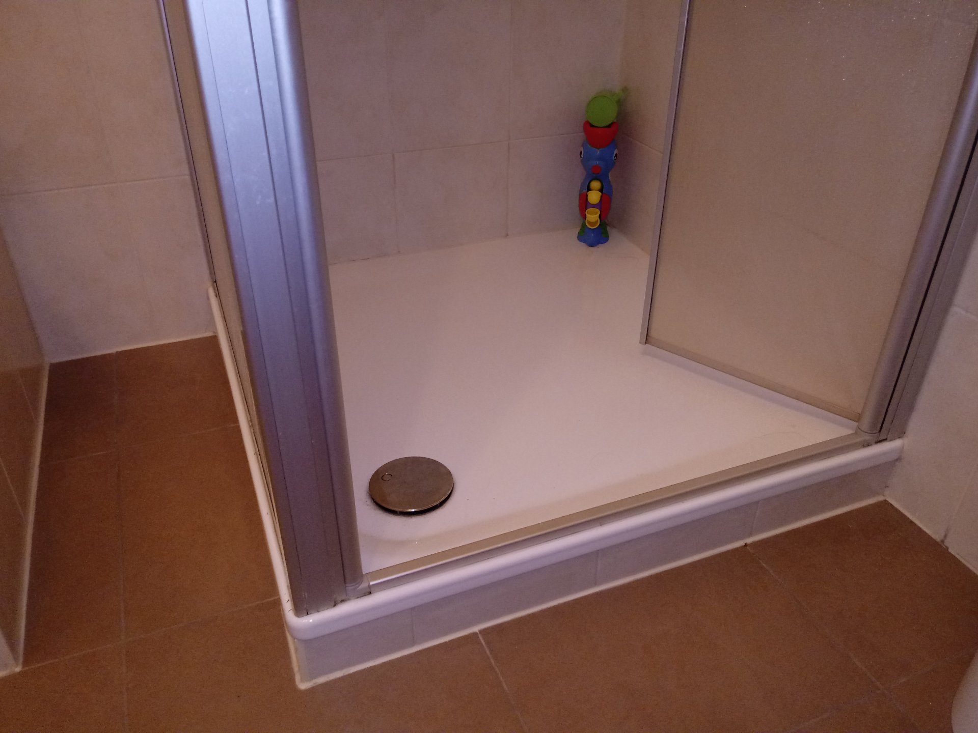

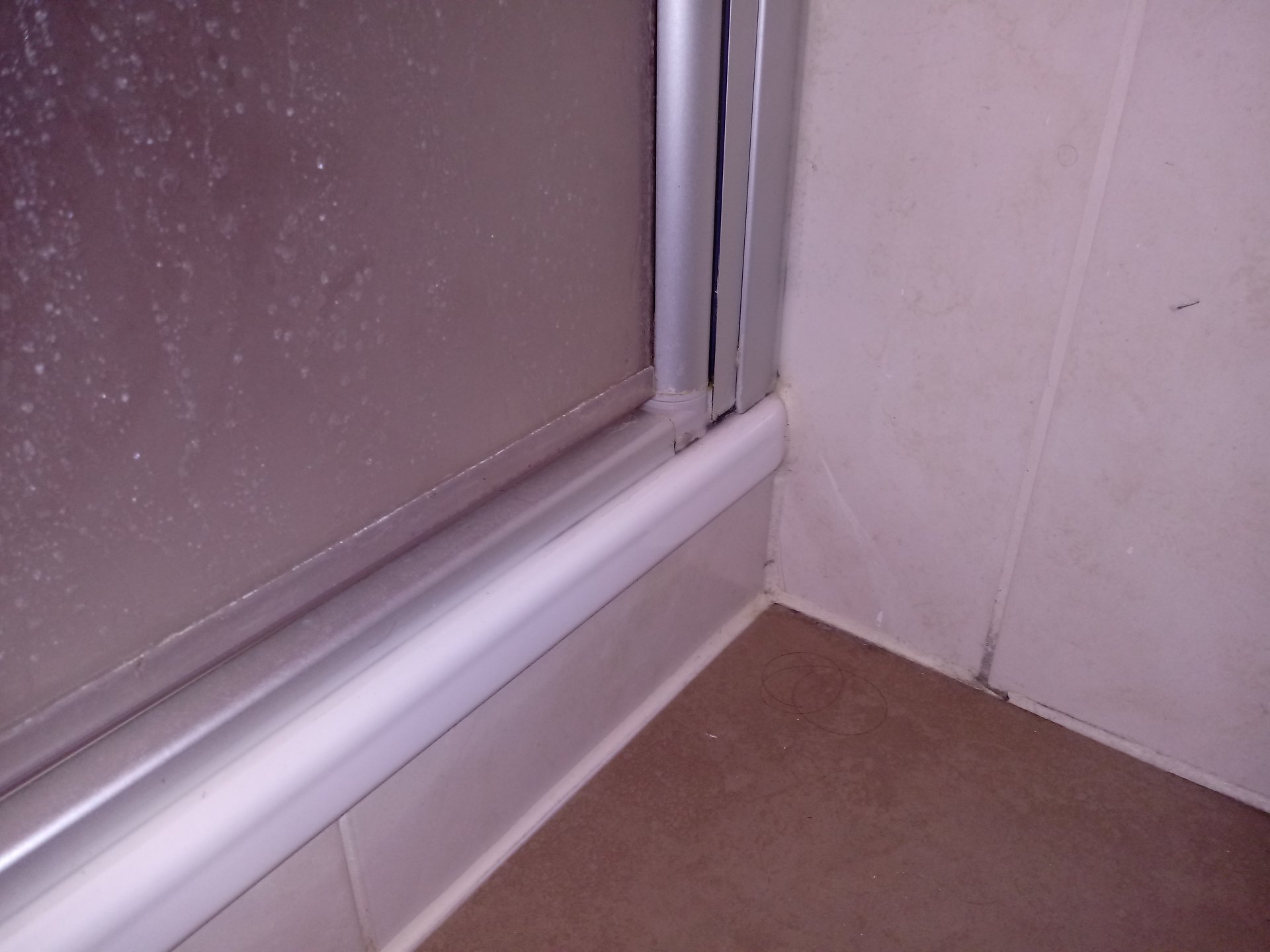

    die auf dem Foto zu sehende Duschtasse samt Kabine soll getauscht werden. Sue ist offenbar NACH dem Fliesenverlegen verbaut worden.
    Meine Frage wäre, ob ich eine flachere Wanne (ohne Fliesensockel) einbauen kann. Bekommt man das mit dem Abfluss hin?
    Ich weiß, ihr habt keibe Röntgenaugen, es geht um Erfahrung und Einschätzung.
    Das Haus ist Bj. 2010.
    Besten Dank im Voraus.

    Also erst wurde der Raum gefließt und dann die Duschwanne auf die Fliesen gestellt?
    Üblicherweise steht die ja auf dem Rohfußboden. Wie ist denn der Fußbodenaufbau? Ist Da Keller oder Wohnraum unten drunter?

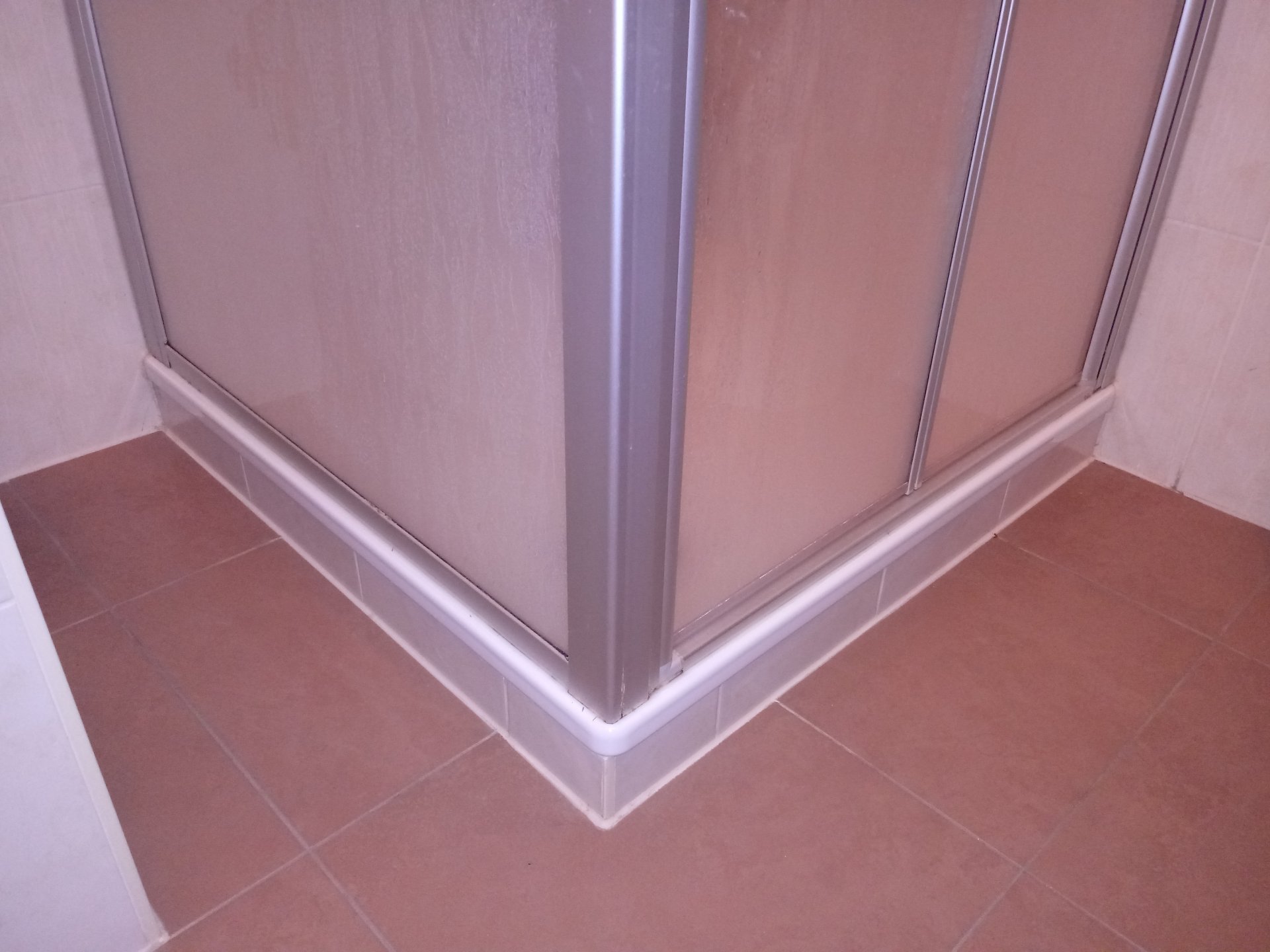

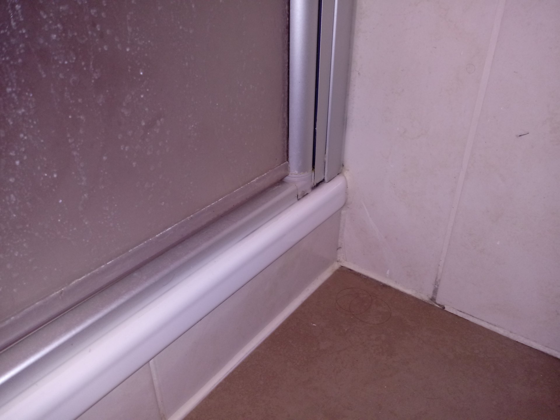

    Es ist Wohnraum drunter. Betondecke, also massiv gebaut. An den Wandfliesen ist eindeutig zu erkennen, dass die Wanne "vor" den Fliesen steht. Dasselbe Prinzip nehme ich für die Bodenfliesen an. Bzw. Wäre die Frage, ob es "üblich" ist, auf den Fliesen die Wanne zu montieren.
    Der Fliesenleger kommt heut zur Besichtigung, und der Ablauf soll geplant werden (erst fliesen oder erst Wanne rein ist dann die Frage)...

    Die Duschwanne kam zuerst und dann die Fliesen. Erkennbar an der rechten Ecke der Duschtasse, die würde sonst weiter abstehen. Wenn Fachgerecht gearbeitet wurde, ist das nicht so einfach möglich eine neue Duschtasse einzubauen, aufgrund der Abdichtung und Dichtbänder.
