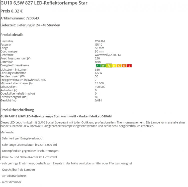

    gerne würde ich in meiner Miele Dunstabzugshaube die Orig. Halogen (GU/GZ 10, 230 V, 50 W) gegen folgende LED wechseln (siehe Anhang)
    GU10 6,5W 827 LED

    Wie seht ihr das? Bzw. könnt ihr die wohl von Osram produzierte LED empfehlen?

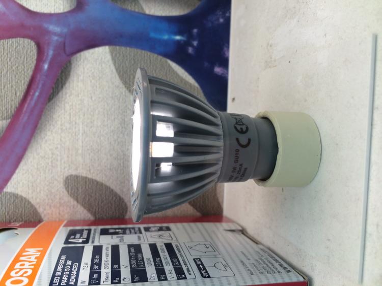

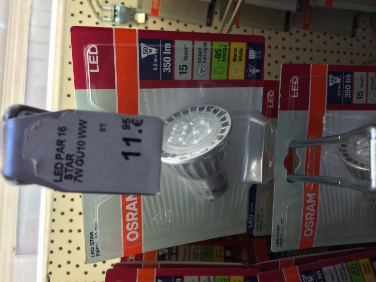

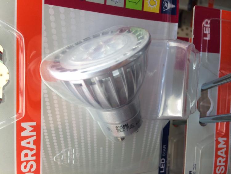

    PS: Die OSRAM siehe Anhang machen ein guten Eindruck, speziell auch was die Kühlung/Kühlrippen angeht und die Abmessungen der Leuchte......... Foto 4.jpg Foto 3.jpg Foto 2.jpg Foto 1.jpg
