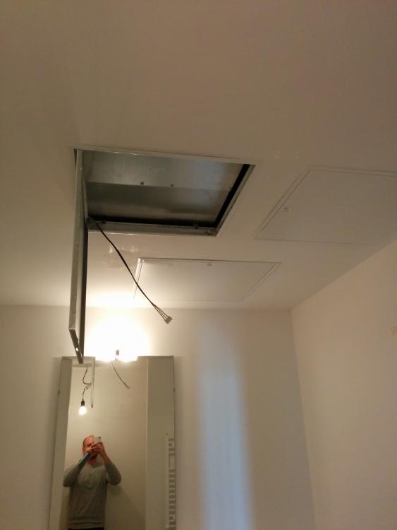

    Ich beziehe übernächste Woche eine neue Mietwohnung und habe ein kleines Problem mit der Decke im Bad (ca. 8 qm).
    Der Architekt hat (aus welchen Gründen auch immer) in die Decke des Badezimmers drei "Service"-Klappen eingelassen (Foto im Anhang).
    Nun habe ich mir einige Gedanken gemacht wie ich diesen - doch zugegeben unschönen - Anblick beseitigen kann.
    Zuerst dachte ich mir: Nun gut, häng die Decke mit klassischen Latten ab und verschraube eine grüne Rigipsplatte.
    Da aber (wie auf dem Foto) zu sehen ein Großteil der Klappen im Weg ist und ich ungerne den Zugang zu den Klappen verbauen möchte (falls mal was sein sollte), habe ich diese Idee verworfen.
    Viel besser gefällt mir nun folgendes: Ein freischwebendes Deckensegel (Abhangabstand ca. 20cm, Segelgröße ca. 120x120) mit indirekter Beleuchtung.

    Zunächst -- "Mietwohnung" - da würd ich nich so einfach rumbasteln.
    erster Klassischer Fehler , es handelt sich hier um eine GK Decke, da macht man nicht einfach eine Decke drunter - auch keine Eco mit Lichter .
    Die Eco muß eh bei jeder Öffnung der Revie ganz demontiert werden, - die ist ratz fatz im Ar...
    eines von vielen.
    Es werden Rüstkosten, Lieferkosten den wert der Decke weit übersteigen, so das es sich sicherlich lohnt, die Klappen durch andere zu ersetzen, z.B. eine flächenbündige Top Klappe.

    Was spricht denn dagegen die Eco an die GK Decke zu hängen? Das Teil wiegt 6 kg und durch die vier Aufhängepunkte sollte die Decke das locker aushalten, oder?
    Dein Einwand, dass die Eco möglicherweise schnell kaputt gehen würde, wenn man sie oft abhängt macht Sinn. Auf der anderen Seite ist natürlich die Frage wie oft man tatsächlich an die Klappen muss.

    und ich sehe 3 Revie, ich schätze mal mind. 500 x 500, Blech, Pulverbeschichtet, die Decke ist GK, und wenn das Lüftungsleitungen sind , was man sieht, , wird die Decke schon an der Grenze sein. Es sei denn, Weitspannträger oder gleichwertige Abhängungen an den Revie´s , mit Auswechselungen sind vorhanden.
    Keiner kann dich davon abhalten, außer der Vermieter vielleicht, da eine Eco oder sonstiges Segel drunter zu basteln.
    Also- Ich würde mal mit dem Vermieter sprechen , im sagen, das du die Decke "ruinieren" willst,
    und dann --
    1. Prüfen, ob die Abhängungen in dem Bereich reichen
    und auch befestigt werden können - Segel, Abhänger und zusatzlast
    2. Prüfen , wo du das Deckensegel herbekommst, es ist nicht gerade bei einen Baumarkt um die Ecke erhältlich.
