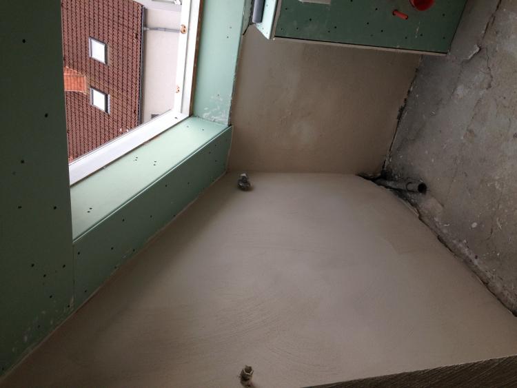

    ich bin schon ein paar Tage dabei mein Bad im Dachgeschoss zu sanieren.
    Das Bad ist sehr klein und in der Ecke wird eine neue Dusche eingebaut.
    Alle Wände habe ich mit "flüssigfolie" abduchtbahn/ecken abgedichtet.
    Die Dachschräge wurde mit grünen feuchtraum Platten versehen.
    Meine Frage: wie bekomme ich das ganze im duschbereich abgesichert.
    Im Moment bin ich komplett verwirrt. Hatte jetzt 4 verschiedene Firmen da die alle was anderes erzählen.
    - flüssigfolie und dann Fliesen an die Dachschräge
    - einfach nur auf den Spachtel Farbe drauf
    - auf den Spachtel noch Latex Farbe
    - flüssigfolie und dann Streichen
    Jeder von den Firmen hat mir seine als DIE beste verkauft.
    Was ist die beste Variante oder was geht überhaupt nicht?
    Danke schonmal für die ein oder andere Erklärung/Hilfe
    Die grüne Decke wurde bereits verspachtelt, das Foto ist leider 2 Tage älter

    der Bereich der Dachschräge kann beim Duschen naß werden?
    Wenn ja, dann würde ich eine Flüssigabdichtung und Fliesen nehmen.
    Latexfarbe und Abdichtung könnte auch noch gerade so gehen.
    Aber nur Farbe. Ist eigentlich klar was bei Farbe und Wasser passiert, oder?
    Wenn der Bereich nicht naß werden kann,
    dann gehen alle Lösungen.
    Ist eine Frage des optischen Anspruchs und des Geldbeutels :-)
