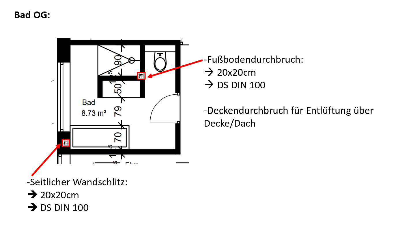

    wir sind momentan in der Planung unseres Bads (Neubau).
    Dabei wollen wir wie anbei in der Skizze gerne dieses Raum- bzw. Anordnungskonzept umsetzen.
    Da wir in der Breite bzw. in der Gesamtgröße des Bades ein bisschen eingeschränkt sind und wir für den Innenaufbau eine Walk-In Dusche samt Waschtisch-Anordnung an "einer Wand" umsetzen möchten, bitte ich um Rat.
    Wie würdet ihr am besten den Wandaufbau der Walk-In Dusche und dem Waschtisch machen?
    Zu berücksichtigen gelten die Zu- & Ableitungen des Wassers. Ziel ist es mit einer geringen Wandstärke auszukommen. Würdet ihr eine Installationswand nehmen und wie breit muss diese mind. sein? Oder reichen 12,5cm Ziegel?

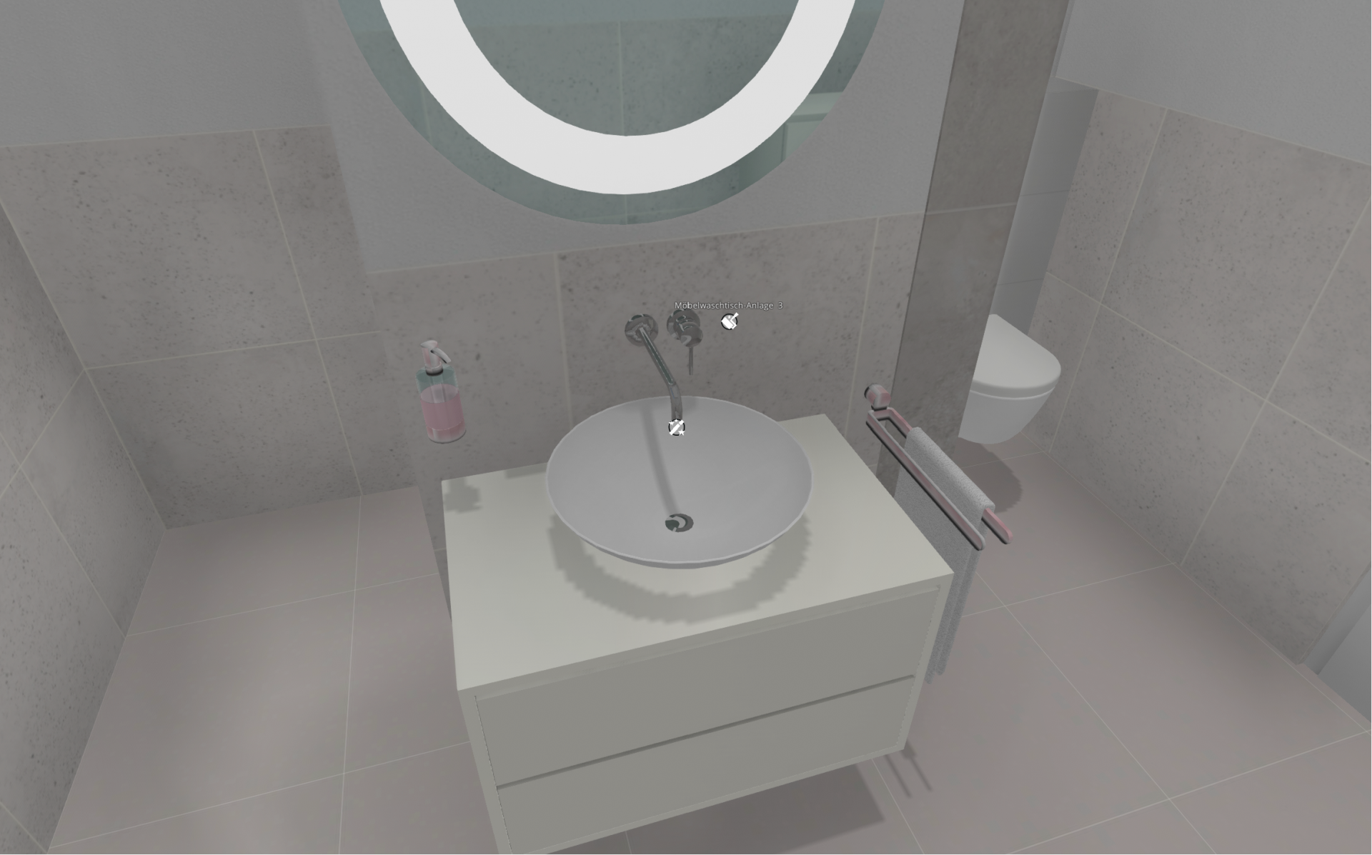

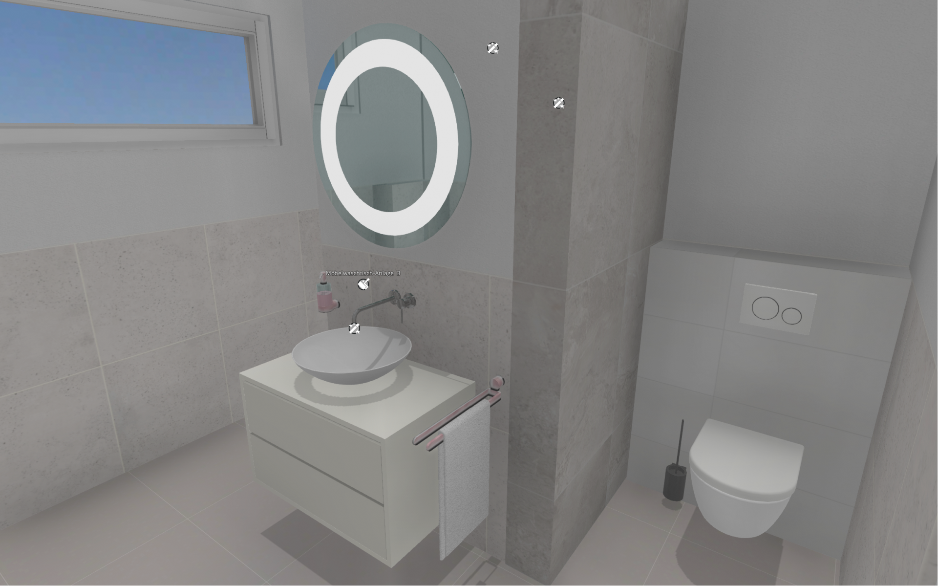

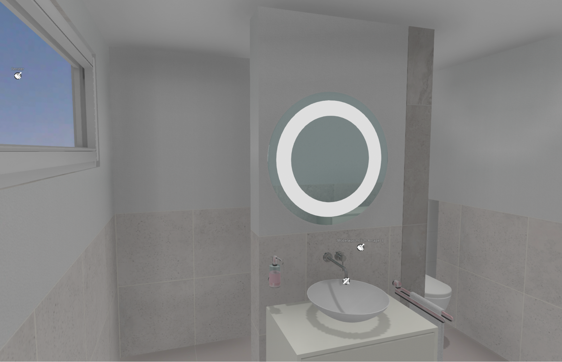

  9. #9 HeikoNeubau, 02.10.2023
    HeikoNeubau
    HeikoNeubau
    01.10.2023
    11

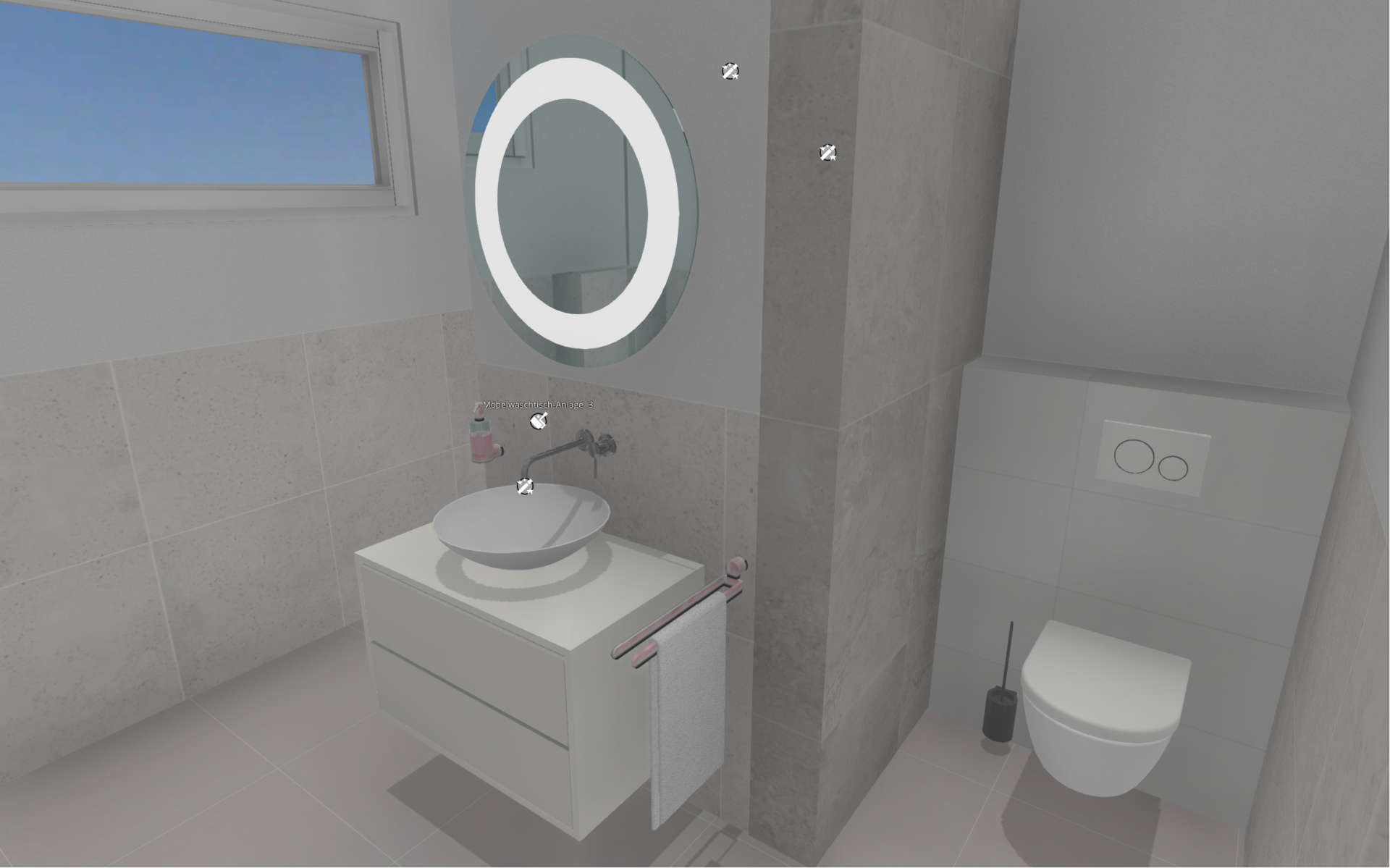

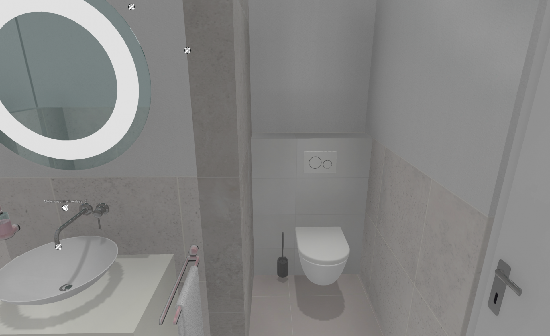

    habe das Bad mal in 3D eingezeichnet.
    Wie würdet ihr den Wandaufbau mit dem Waschbecken u der Dusche machen?

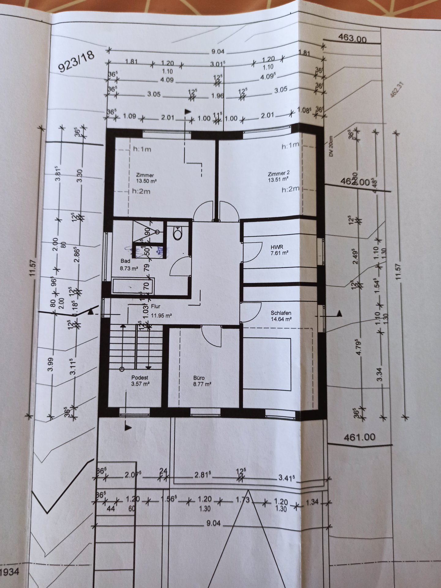

    IMG_20231002_093428.jpg Anbei ist der Grundriss vom OG wo auch das Bad ist.

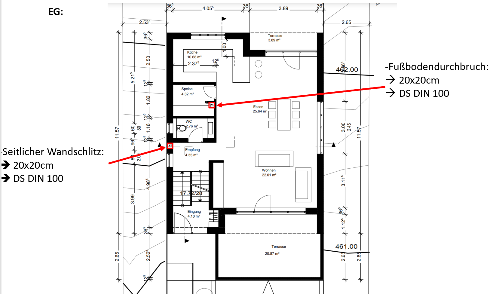

  13. #13 HeikoNeubau, 02.10.2023
    HeikoNeubau
    HeikoNeubau
    01.10.2023
    11

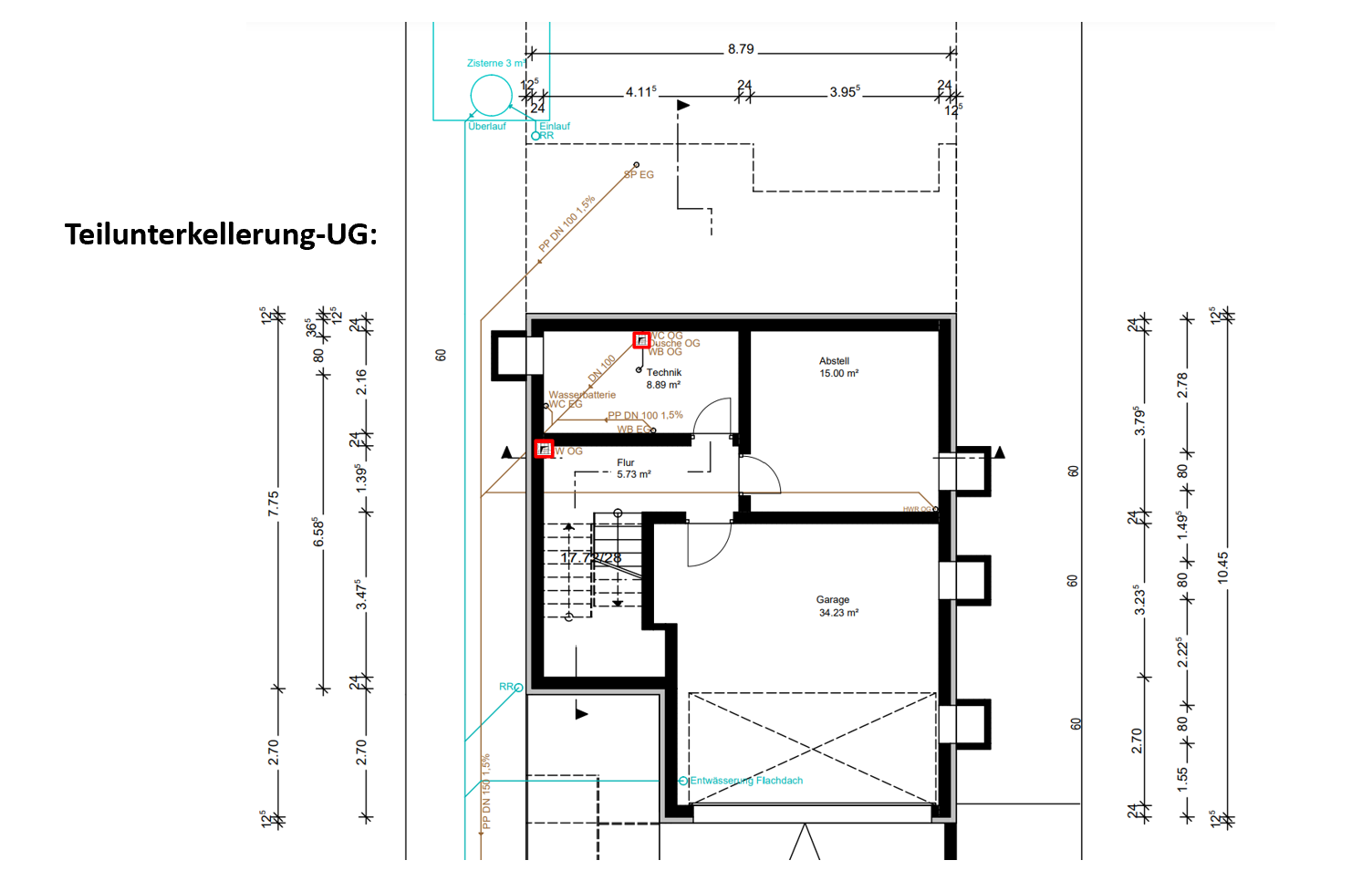

    Anbei noch mehr Infos:
    - durch die Decken bzw. seitlichen Wandschlitze ist bisher die Zu-/Ableitung geplant.

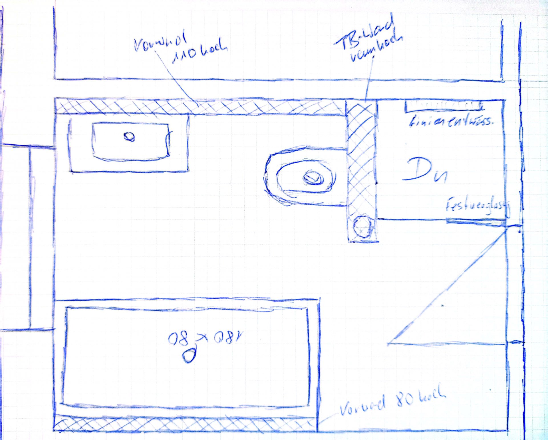

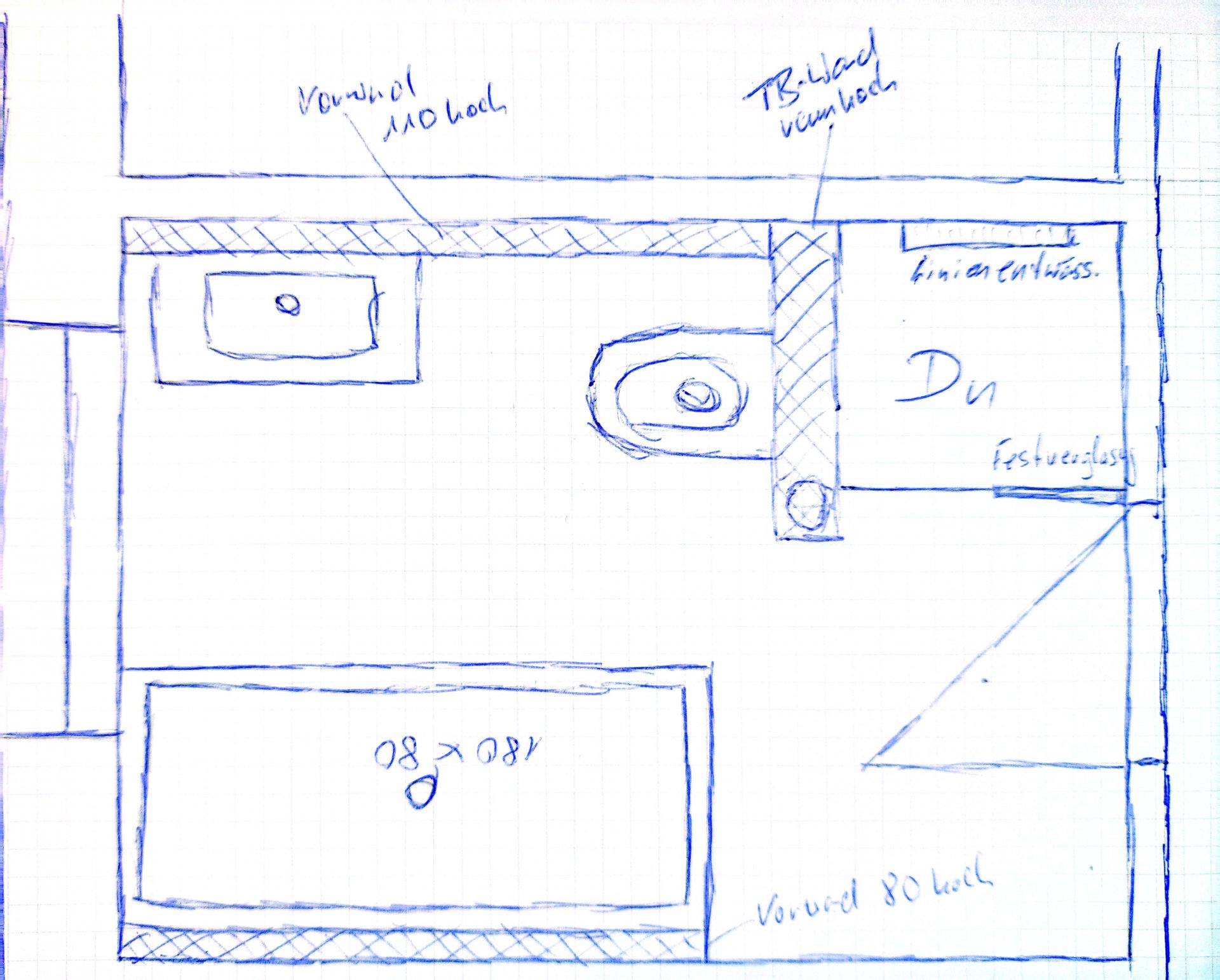

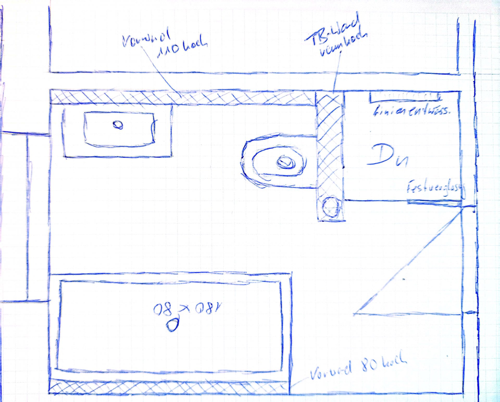

  18. #18 Fred Astair, 02.10.2023
    12.441
    6.343

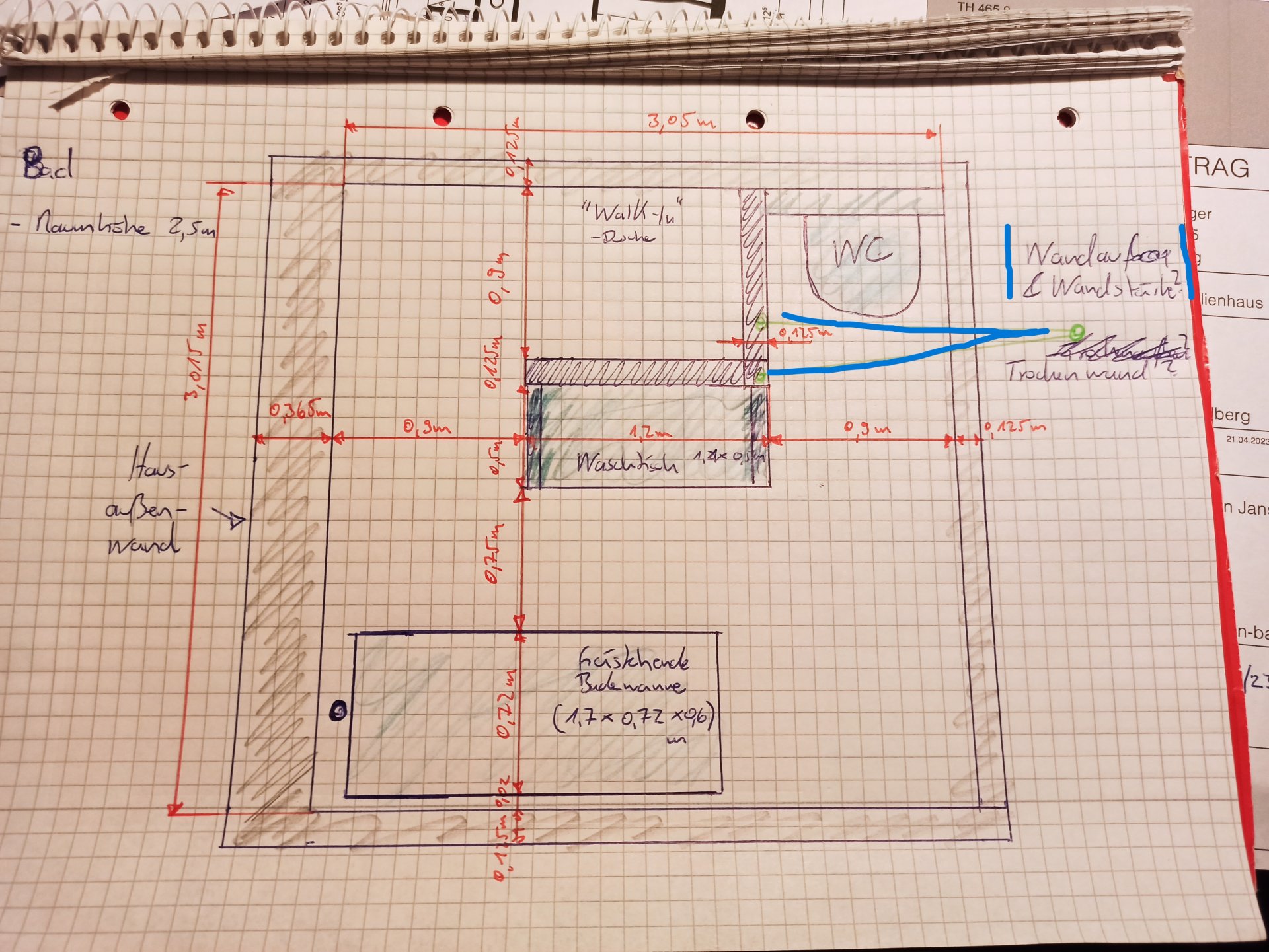

    HeikoNeubau, petra345 und Fridolin77 gefällt das.
  19. #19 Fred Astair, 02.10.2023
    12.441
    6.343
    Da das DN100 Fallrohr unverrückbar scheint, müssen die Objekte entsprechend platziert werden.
    Das WC würde ich nicht als Eycatcher neben die Tür setzen. Dort besser die Dusche mit einer Festverglasung hinsetzen.
    Zum WC hin eine raumhohe GIS-Wand und in dieser das WC- Element. Bis zum Waschtisch eine Vorwand 110 hoch.
    Auf der anderen Seite eine Vorwand 80 hoch in Länge der Wanne.
    Die Wanne wird durch die Decke nach unten entwässert.
    Vergiss ganz schnell den Wandschlitz in der Außenwand. Der ist statisch und wärmetechnisch finsterstes Mittelalter.

    vielen Dank für deinen Entwurf.
    Wo wurdest du die Entwässerung für die Wanne nach unten führen? Seitlich rechts?
    Mein obiger Entwurf siehst du nicht für technisch umsetzbar?
    Sorry, dass ich so nachhake. Aber uns gefällt die Raumaufteilung sehr...
