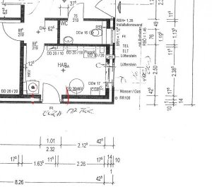

    Hallo. Wir sind gerade dabei ein EFH bauen zu lassen und sind uns bei der Platzierung des Badezimmer unsicher. Wir haben eine Fußbodenheizung und einen normalen Heizkörper der unter dem Fenster kommt. Wir hatten ursprünglich die Badewanne unten Rechts inkl. einer 20cm Ablage. Die Badewanne war allerdings (fast) komplett unter der Schräge und wir möchten das nochmal abändern. Wir möchten gerne in der Badewanne stehen können bzw. uns im stehen waschen können (190cm Höhe wäre perfekt). Wir hatten schon überlegt unten rechts eine Freistehende Badewanne direkt neben den Fenster zu platzieren. Dann hätten wir allerdings neben der freistehende Badewanne bis zur Wand eine 80cm "unbrauchbaren" Raum (Schräge), der auch relativ schlecht zu reinigen wäre. Eine andere Überlegung wäre gewesen, die Ablage 80cm und dann die Badewanne neben dem Fenster. Das wäre allerdings eine riesige Ablage und wird sind uns nicht sicher ob das gut aussieht. Das Waschbecken wird irgend wann mal durch ein Doppelwaschbecken ausgetauscht.
    Wie würdet ihr die Badewanne platzieren ?

    Wie groß seit Ihr denn? Wenn Ihr eine feststehende Badewanne (auf Rohbetondecke mit Estrichausparung) und die von der Höhe so einstellen lasst das der Boden der Badewanne exakt der Höhe des Fertigfußbodens entspricht, dann müsste die Badewanne entlang der 2m Linie reichen. Und Ihr könntet sogar eine super-breite Badewanne nehmen ... allerdings, wenn der Wunsch nach einer freistehenden Badewanne wichtiger ist, als in der Badewanne stehen können, dann geht es so nicht.

    190cm wäre ideal (185cm der größte). Estrich Aussparung für die Badewanne ist eigentlich gut. Aber wenn wir mal eine neue Kaufen, dann wäre der Aufwand extrem groß oder ? Was würdest du mit den 80cm neben der Badewanne rechts machen ?

    Nach Eurer Zeichnung wäre deutlich weniger als 80cm, wenn die Mittelachse der Badewanne der 2m-Linie entspricht. Und nehmt doch eine Breitere oder macht eine Ablage um die restlichen Zentimeter zu überbrücken ...

    Wenn ich die Mitte nehme, dann wäre es nur 60cm. Eine Badewanne ist 15cm hoch. Bei 185cm wäre 0cm übrig. Also würde das nur mit einer Estrichaussparung funktionieren. Ich frag mal den Architekten was er dazu meint.

    Dennoch kann ich Dir sagen, dass Din und Norm besagen, dass die Toilette bei Dachschrägen mind. mit der vorderen Kante an der 2-Meter-Linie liegen sollte, sodass der Stand und der angenehme Sitz gewährleistet ist.
    So ist es bei Dir.

    Posent - es nützt nichts anhand dieses grundrisses nach der badewannenposition zu fragen. das ist ahnungsloses und hilfloses vorgehen. bei dir ist es hilflos, weil dein gu/gü samt planer ahnungslos sind oder keinen bock haben.
    folgende dinge sollten abgeklärt sein, um das bad vernünftig zu möblieren:
    - was ist unter dem bad - eine etage tiefer?
    - wo liegen die notwendigen installationsleitungen?
    - wie sieht der schnitt durch den raum aus?
    solange die grundlegenden parameter nicht geklärt sind, bleiben alle ratschläge schall und rauch.

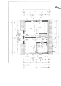

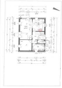

    Ich hab nur die beiden Grundrisse. Es ist ein Standard Haus was aber unseren Bedürfnissen und Wünschen entspricht. Die Zeichnungen wurden vom Planer im Gespräch gemäß Kundenwünsche geändert und werden so durchgeführt, wenn wir nix mehr ändern. Deswegen sind einige Änderungen per Hand im persönlichen Gespräch geändert worden.
    Ich hoffe du kannst aufgrund dieser Grundlage uns eine Empfehlung für die Badewanne bzw. Badezimmer geben.

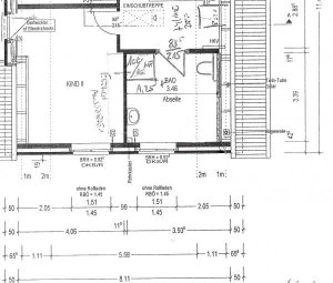

    Ich hab nochmal das Untergeschoss größer dargestellt. Die ersten 2 Ausschnitte/Grundrisse sind etwas unscharf

    Grob geschätzt würd ich sagen, Du kannst direkt vom Klo in die Lüftung sch...en :Respekt
    Wer sich da zwei direkt nebeneinanderliegende Lüftersteine ausdenkt, gehört sowie...

    die vermaßung vom bad ist auf dem plan eine katastrophe. erforderliche maße muss man sich errechnen, sch.....plan!
    dem wc muss eine höhe von mindestens 1,25 m am einbauspülkasten unter der dachschräge verpasst werden, also die schräge dafür ca. 25 cm vorziehen. badewanne neben dem wc - schräge dann auch um 25 cm vorgezogen - muss man mögen, ist zumindest nicht mein ding.
    habe ein wenig gerechnet könnte passen:
    - wc bleibt wo es ist - nur vorziehen für die kopffreiheit,
    - badewanne an die längswand,
    - dusche und waschbecken als insellösung richtung fenster verschieben, waschbecken zum fenster, dusche zum raum, beides an die 2 m linie ranschieben, ca. 850 mm durchgang zwischen badewanne und eurere reinigungsinsel.
    über dem wc dann ein spotlight.
