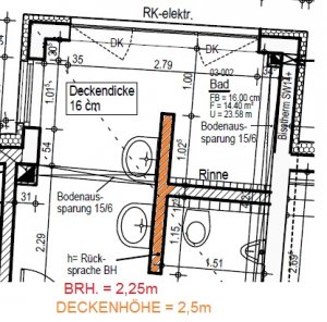

    wie man auf den Plänen erkennen kann ist in unserem Badezimmer eine T-Förmige Trennwand geplant um den Dusch- und WC-Bereich usw. abzutrennen.
    Die Wandstärke mit 17,5cm Ziegel erscheint uns nun aber sehr dick (besonders da ja noch Fliesen usw. dazu kommen).
    Diese Trennwand soll nicht bis zur Decke reichen (Geschosshöhe=2,5m) sondern eine BRHöhe von 2,25m haben.
    Da aber unteranderem das Waschbecken dranhängen soll sagt uns der Architekt diese müsse so sein wegen Stabilität (sie geht ja nicht bis zur Decke) und der Verrohrung usw.
    Ist dies richtig oder wäre auch eine dünnere Wand möglich?
    Vielen Dank im Voraus für jede Antwort.

    wenn du die konstruktion dünner ausgeführt haben möchtest und der architekt eine wanddicke mit 175 mm vorgibt, dann solltest du architekt und tragwerksplaner beauftragen, die wandkonstruktion mit 2.250 mm höhe und 115 mm dicke mit den notwendigen aussparungen und und durchbrüchen zu planen und statisch nachzuweisen mit allen lasten dran und allen lasten drum. das ergebnis ist bestimmt interessant.

    @ trockenbauer - die wand 2.250 mm hoch und ohne anbindung an die decke?

    Klar. Mit der nötigen Stahlaussteifung (ggf. im Boden verankert) drin sicherlich machbar.
    Muß eben der Schlosser ran!
    Oder man zieht doch links und rechts ne schlanke Stütze bis zur Decke hoch.

    wir haben in unserem Neubau auch ein L-Stück als Mauer im Badezimmer, an diesem das Waschbecken befestigt wird.
    Uns wurde auch zur 17,5 er Mauer geraten, alternativ 11,5 er, aber dann noch einmal plus eine ca. 19 cm Vorwandinstallation, was im gesamten ja 30 cm gegeben hätte...!
    Ich denke, schlanker wird wohl nicht gehen, aber ich bin kein Fachmann!

    Zumindest der vordere Querteil (mit den Waschbecken) geht sehr wohl deutlich schlanker, da dort ja nur 50er Rohre für die Entwässerung hineinmüssen.
    Zumindest als Trockenbaukonstruktion - eine Mauer wäre dort diesbezüglich ungünstiger.
    Anders sieht es im verbindenen Längsteil aus, wo ja das - wesentlich dickere - Abwasserrohr der Toilette mit hineinmuß. Aber dafür sehe ich im Plan des Fragestellers eine einseitige vorgesetzte Installationsebene. Jene Wand wird ja dreiseitig gehalten, was statisch günstiger ist.
    Kritisch ist vor allem der (weitgehend freistehende) vordere Teil.

    DEN statischen Nachweis möchte ich mal sehen!

    verstärktes ständerwerk und breite fussprofile auf der rohdecke gedübelt um ein einspannmoment zu erhalten - ist eine möglichkeit!

    Bestimmt. Nur wird da bei einer Höhe von ca. 2,40 m (2,25 + Fußboden), einer maximalen Verformung am Wandkopf von ~ 0 (wegen der Fliesen) und doppelter Beplankung auf beiden Seiten kaum weniger als 17,5 cm Wanddicke zzgl. Putz rauskommen. Was soll's also?
