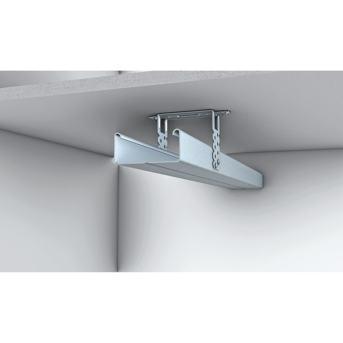

    Hallo Zusammen,
    im Badezimmer (~14qm) soll die Decke abgehängt werden um bei der Lichtinstallation etwas flexibler zu sein.
    Die Feinbetondecke soll etwa 4cm abgehängt werden.
    Im Zwischenraum sollen die Stromkabel sowie das Rohr für die Regendusche versteckt werden.
    Die Decke ist gerade/eben somit muss mit der Lattung nichts ausgeglichen werden.
    Wie würdet ihr dieses Vorhaben am besten umsetzen?
    Welches Material würdet ihr verwenden? Metallschienen oder Holzlatten?
    Auf was ist zu achten?
    Soll die Decke umlaufend offen gestaltet werden um eine mögliche Hinterlüftung zu ermöglichen oder soll die Decke Luftdicht angebracht werden?
    Das ganze soll in Eigenleistung geschehen. Da es mein erste abgehängt Decke wird, entschuldigt die ein oder andere Anfängerfrage.
    Besten Dank vorab.

    Metallprofile
    eine horizontale Hinterlüftung kann nicht funktionieren, ergo ringsum dicht machen

    Mit Direktabhänger arbeiten.

    Als "ringsum dicht machen" versteht man, dass ringsum mit Silikon/Acryl abgedichtet wird und die Fugen der Gibskartonplatten verspachtelt werden.
    Oder muss hier etwas "besonderes" wie Folien etc. verbaut werden?
  5. Alex88
    6.746
    3.688
    nein, Trennfix einbringen, Platte ca. 5 mm kürzer schneiden, sauber spachteln, schleifen, Trennfix abschneiden
