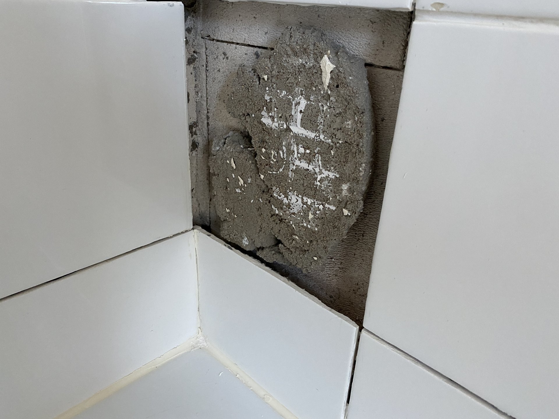

    Hi zusammen,
    wir wohnen in einem Haus aus dem BJ 1998, mit allen Wänden aus Porenbeton.
    In unserem Bad wollen wir mittelfrisitig sanieren, kurzfristig wollte ich ein paar Fugen sanieren und dabei brach mir eine Fliese.
    Ich war überrascht zu sehen, dass die Fliesen offenbar komplett ohne Abdichtung mit einem Klatsch Mörtel auf die Rohe Wand montiert worden sind, mit großen Hohlräumen unter den Fliesen. Der Putz beginnt erst oberhalb des Fliesenspiegels. Ist sowas überhaupt sachgerecht? Ich hätte gedacht, selbst bei Dickbettmörtel müsste das ohne Hohlräume sein? Und was ist mit Abdichtung?
    Wenn wir sanieren, hatten wir überlegt, auf die alten Fliesen zu kleben. Nun frage ich mir aber, ob, das überhaupt ein solider Untergrund ist. Oder ob wir besser alle Fliesen abreißen und das Mörtelbett durch eine Lage Putz (Zementputz?) austauschen lassen.
    Danke!

    Wollt ihr das Badezimmer entsprechend der Aktuell gültigen DIN abdichten ?
    falls ja muss das Zeug eh alles runter und erstmal verputzt und abgedichtet werden, inkl Boden

    Mir geht es da weniger um die DIN als um Feuchteschutz und Bedenken zur Stabilität wegen der großen Hohlräume.

    Bedenken zur Stabilität habe ich nicht.
    aber zur Feuchtigkeit ja ganz klar daher ja die Frage nach Abdichtung

    Nein, ist es nicht. Ohne Innenputz ist das Haus nicht luftdicht.
    Ob die Wand gegen Feuchtigkeit gesperrt werden muss, ist vom Zweck abhängig. Wenn das Wandstück keine Dusche ist, muss auch nicht gesperrt werden. Verputz muss es auf jeden Fall werden.

    Vielleicht war das ein Fliesenleger der alten Schule. Bei uns Baujahr 63 war alles so gefliest. Auch Außenwände.
    Nun nicht mehr.

    Sehr sparsam mit dem Material gewesen. Da würde ich alles runterstemmen und verputzen.

    Nein, das ist eine Aussenwand.
    Ist wohl das sinnvollste. Merci.

    Dann auf jeden Fall Batzen runter sauber neu verputzen, abdichten und dann neu Fliesen
