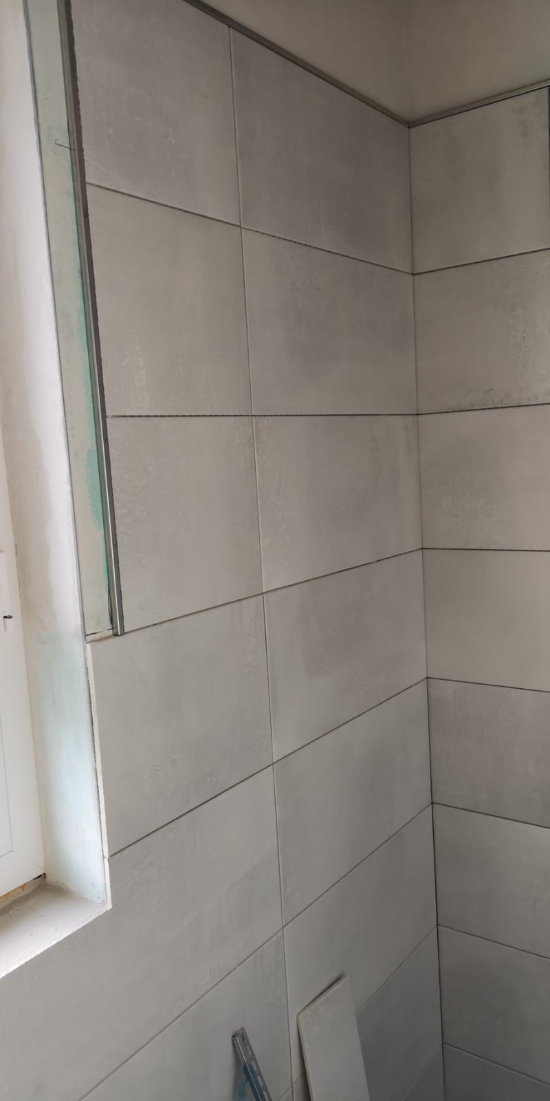

Diskutiere Badfliesen mit Quadeck Schienen im Sanitär Forum im Bereich Haustechnik; Hallo zusammen, diese Woche wurden unsere Bäder gefliest. Es sollte mit einer Quadeck Schiene gearbeitet werden. Nun ist uns aufgefallen, dass...

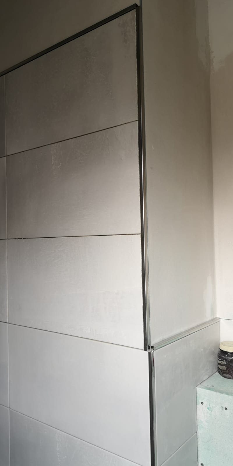

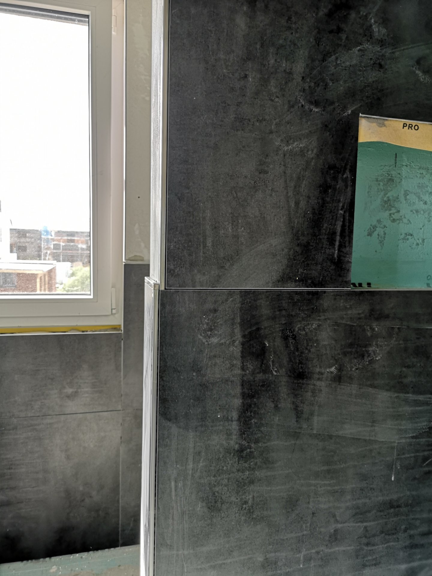

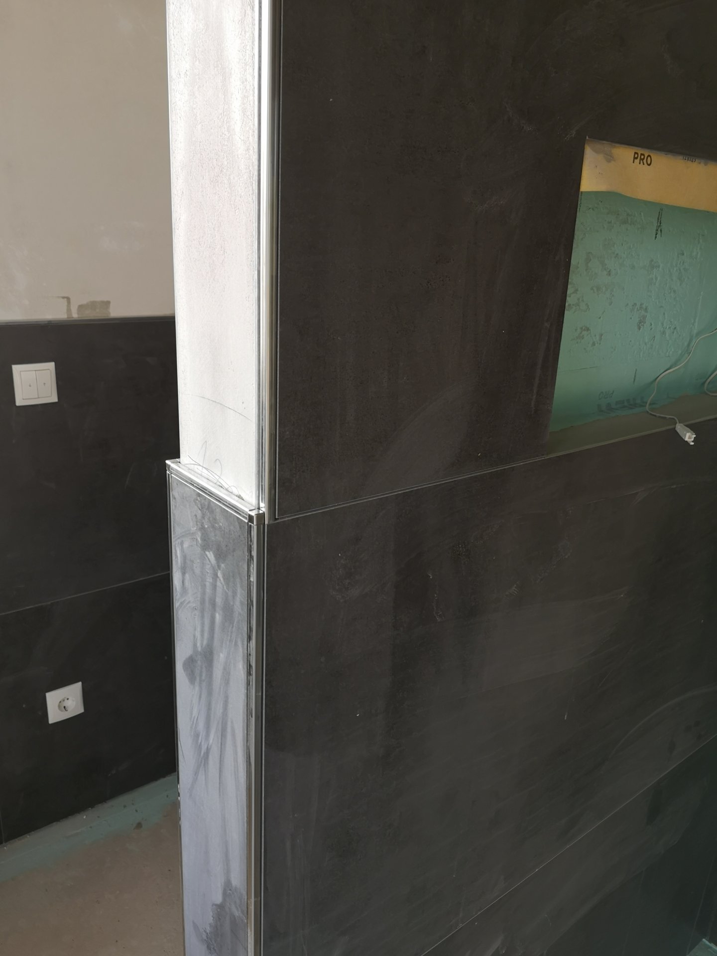

    diese Woche wurden unsere Bäder gefliest. Es sollte mit einer Quadeck Schiene gearbeitet werden. Nun ist uns aufgefallen, dass die Fliesen aufgrund der verschiedenen Höhen durch anbringen der schiene nicht mehr bündig sind. Ist das normal? Wir finden das optisch ganz fürchterlich und würden uns über fachliche Meinungen dazu freuen.
  2. #2 Fabian Weber, 28.07.2019
    15.114
    5.846
    Fehlende Planung sag ich mal. Das ist natürlich voll hässlich so. Nur Schuld trifft nicht den Fliesenleger.

    Warum Fabian? Der Flieseur hat es so grottig verbaut und die Laibung Fenster kommt da noch was?
    Zumindest hätte der Fliesenleger sich äussern sollen, dies Versprünge sehen nach klassisch fehlender GK Lage aus bzw Putz MW und nicht bündig weitergeführt, ist die Frage was bestellt/beauftragt war....

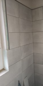

    Fensterleibung sieht unfertig aus.

    Wir haben uns im Fliesenzentrum lediglich die Fliesen ausgesucht und es wurden Edelstahl Abschlussschienen dazu empfohlen. Besprochen wurde dann eine fliesenhöhe von 1,20 und 2,40 im duschbereich. Das solche Probleme auftreten konnten wir doch als Laie nicht erkennen. Der Fliesenleger meint nun, dass fachlich alles einwandfrei ist und will uns voraussichtlich nicht entgegen kommen.

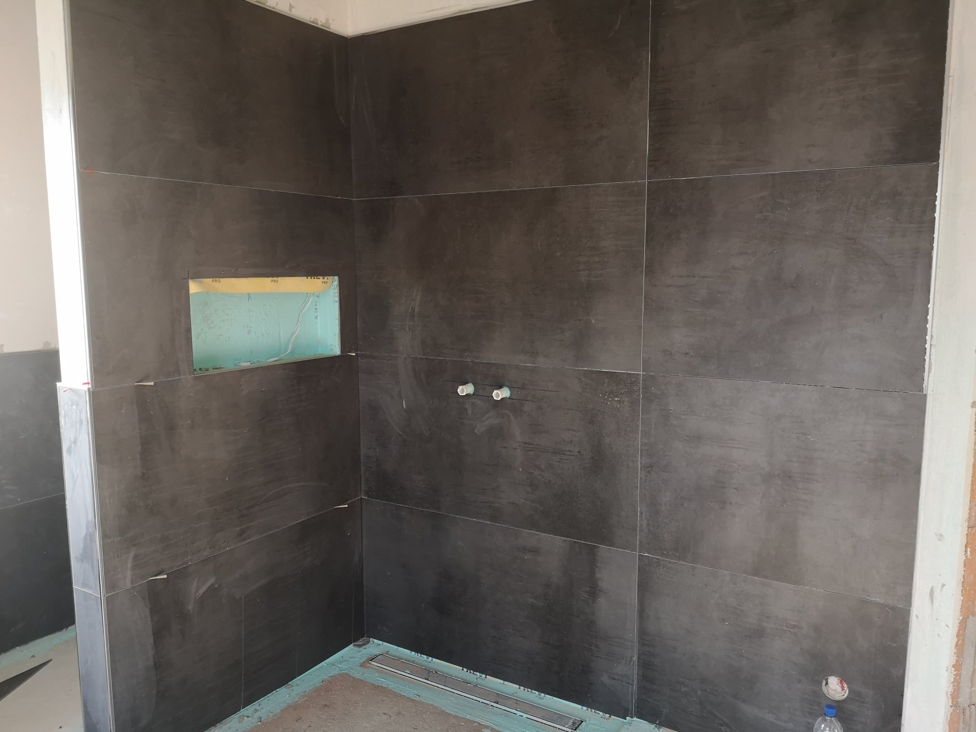

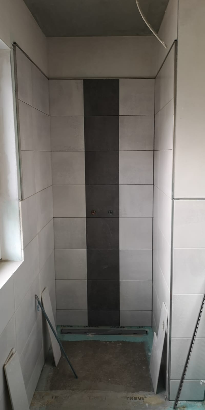

    Hätte der Fliesenleger nicht von vornherein sagen sollen, dass es mit den schienen zum Versatz kommen kann und daher eine einfache schiene besser geeignet ist? Und warum wird in der Dusche links mit ner langen Fliese angefangen und rechts mit ner kurzen? Da geht die Synchronität komplett flöten... Und argumentation vom Fliesenleger war, dass man vor dem Fenster bereits endete, weil die gegenüberliegende Wand auch an dem Maß endet

    Zeig doch mal ein Foto von der Dusche.
    Zum Rest muss man sagen, dass der Fliesenleger fachlich nichts falsch gemacht hat.
    Wie gesagt, auch Fliesen muss man planen, wenn es was werden soll.

    Jetzt, da das Kind schon im Brunnen liegt, stellen sich eigentlich zwei Fragen. Ist das ein optischer Mangel und wer hat ihn zu verantworten? Die Diskussion wird ganz ekelhaft, mit von vorne herein geringer Aussicht auf kostenloses „Nacharbeiten“.

    Also ein kleiner Strohhalm könnte ja sein, dass es sich bei der Quadeck um eine Eckschutzschiene und nicht um eine Abschlussschiene handelt.
    Also könnte man argumentieren, dass an allen Stellen, wo es einen Wechsel von Fliesen zu Wand gibt, eine Abschlussschiene oder einfach gar nichts hingehört.
    Der Fliesenleger will jetzt wahrscheinlich sogar Geld für die ganze oberen Abschlüsse, wo normalerweise gar nichts kommt haben.
    Ich würde vorschlagen, der Fliesenleger korrigiert die schlimmsten Ecken, dafür bekommt er weiterhin die ganzen überflüssigen Laufmeter bezahlt.
    Lehrgeld für alle sozusagen.

    Allerdings heißen diese Quadeckschienen dummerweise auch Abschluss-Schienen bzw. Abschlussprofil... von daher wird's wohl schwierig. :-(

    Dann muss man halt mal den Bautunternehmer fragen, ob das wirklich sein Ernst ist usw. nur rechtlich hat man da wenig in der Hand

    Ein Fliesenleger der sein Handwerk versteht, hätte aus meiner Sicht noch vor der ersten Fliese Bedenken angemeldet...

    Und wogegen sollten sich Bedenken richten, gegen den vermeintlich ungewöhnlichen Geschmack des Auftraggebers, der sich ja explizit dieses Produkt wünscht.
    Wäre ich Fliesenleger würde ich auch keine Bedenken anmelden, sondern erstmal eine Nachtrag stellen für die wesentlich teureren Schienen.

    Dann zeig mal seinen Verlege Plan ( Fliesenplan) ich gebe dir recht einen Mangel stellt sich aus dem bisherigen Vortrag, soweit ersichtlich nicht dar. Bis auf die Laibung, mal schauen was da kommt, aber ein vertikal verlaufender Versprung mit Schienen ist eher unüblich und gerade du als architektonischer Ästhet solltest 'quieken' ;)

    Ich quieke ja auch, sogar ziemlich. Nur was hilft das? Da muss jetzt mal an die Handwerkerehre appelliert werden und eine salomonische Lösung her.
