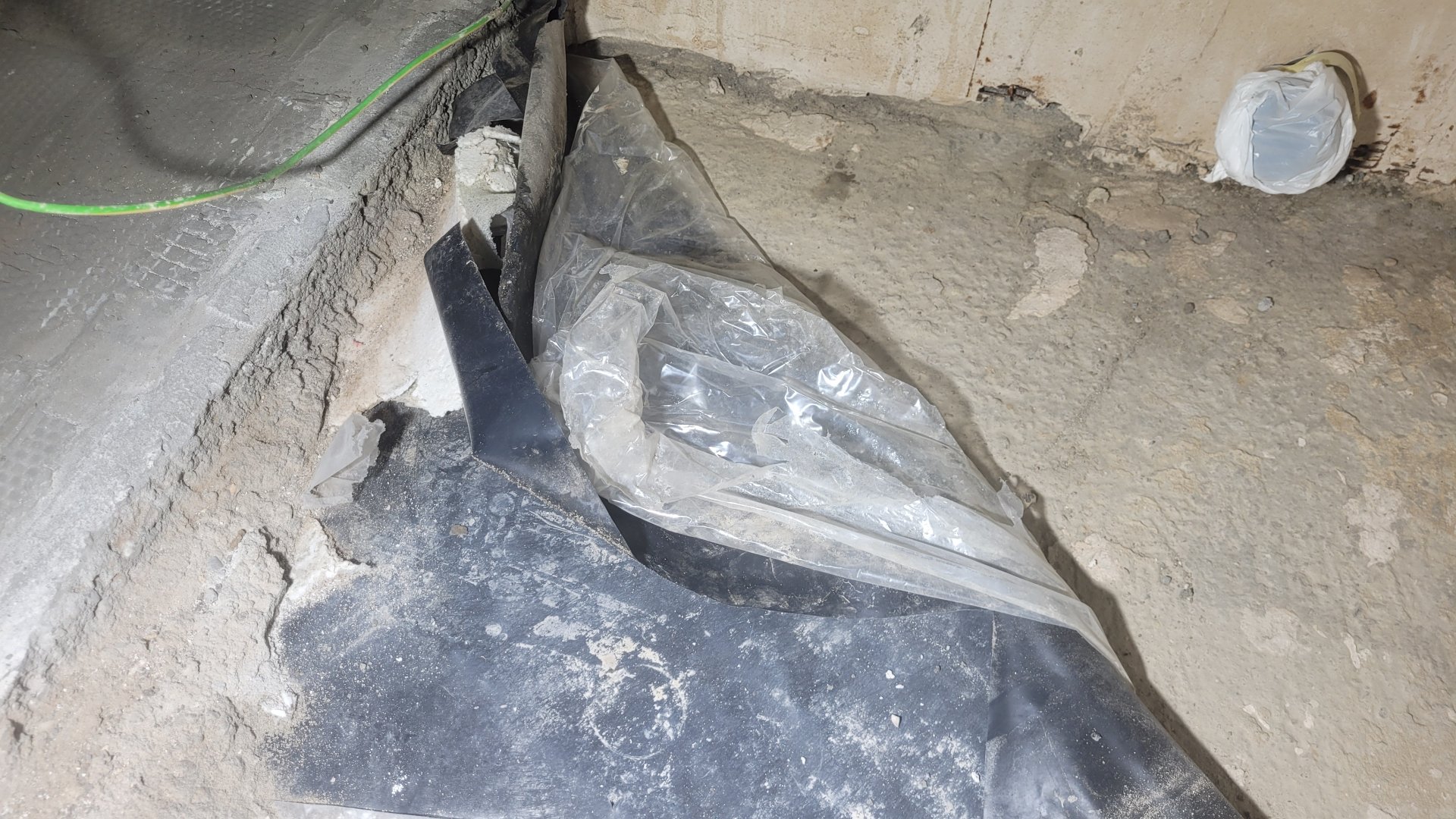

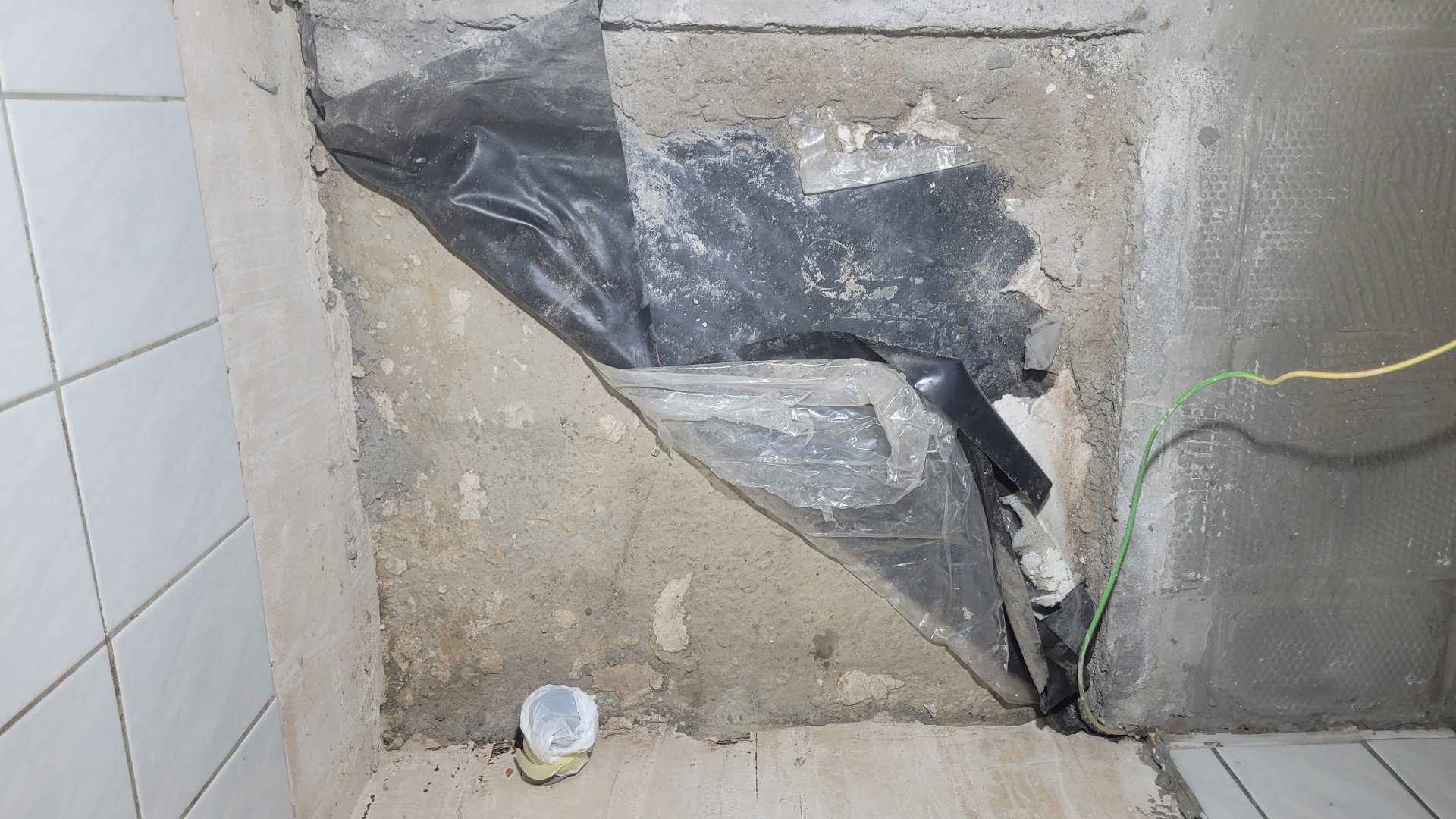

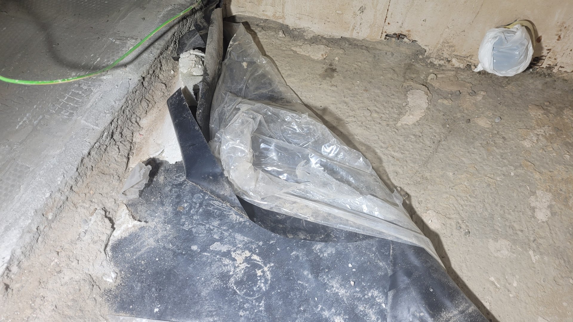

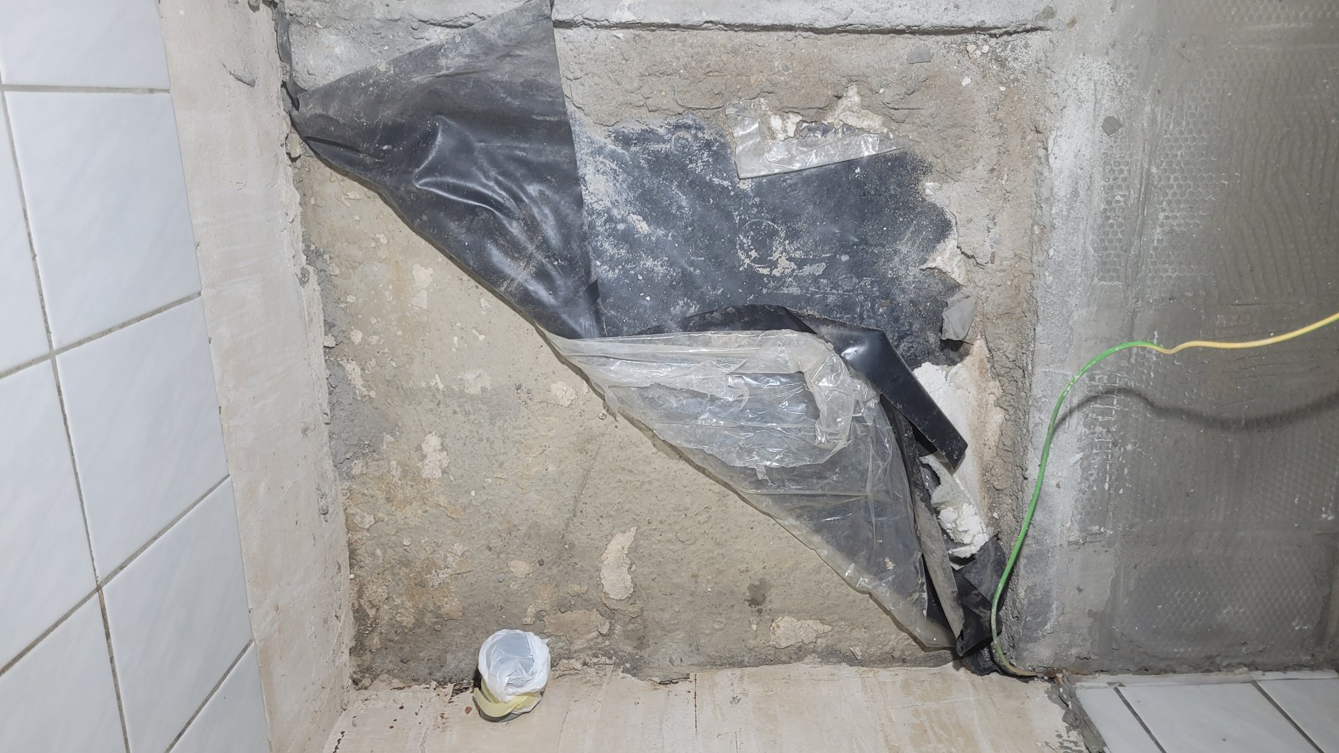

    Hallo! Ich habe mich gestern mal hier spontan angemeldet um heute meine Frage bei euch loszuwerden
    Es geht um eine Badsanierung nach einem Wasserschaden. Einen Teil der Sanierung (den Abriss, Demontage der Sanitärteile) muss ich selbst bewerkstelligen um mit der Versicherung klar zu kommen. Ich habe nach Demontage der Duschtasse folgenden Bodenzustand vorgefunden. Wie soll ich den optimalerweise vorbereiten damit der Installateur den neuen Duschtassenfuß installieren kann? Was ist denn diese schwarze Folie und die transparente Pläne die unter dem Estrich liegen? Soll das die alte Duschabdichtung sein?? Natürlich werde ich auch noch den Installateur fragen welchen Unterbau er da braucht jedoch erreiche ich den seeehr schlecht telefonisch...
    Weiterhin hat der Fliesenleger mir vorgeschlagen die neuen Wandflliesen auf die bestehenden zu kleben das sei mittlerweile DIN gerecht solange die alten stabil an der Wandhalten würden. Die alten Bodenfliesen habe ich bereits entfernt. Den Fliesenkleber müsste ich wohl noch runterholen wie sehen da eure Erfahrungen aus? Wollte mir eine Betonfräse mit Absaugung mieten... Die Abdichtung des Duschbereichs will er mit Sopro fdf 525 durchführen und hat dafür 720€ netto kalkuliert das kommt mir etwas viel vor oder?
    Vielen Dank schonmal an euch!!

    Mir ist nicht ganz klar was der alles abdichten will. Korrekt wäre der komplette Duschbereich+ der gesamte Boden. Von Flächendicht halte ich persönlich nicht viel. Ist auf den vorhandenen Fliesen auch zuviel Aufwand,da erst Haftgrund aufgetragen werden müsste. Dichtschlämmme wie z.B. Sopro DSF RS kann ohne Haftgrund aufgetragen werden. 30-40€ pro m² sind realistisch für die Abdichtung.
    Die Folie ist nur eine Trennlage bzw. Dampfbremse und keine Abdichtung. Kann aber bleiben. Der Installateur stattet die Duschtasse mit den nötigen Dichtbändern aus und baut diese dann ein.

    Vielen Dank für deine Antwort! Im Vorgespräch meinte er Duschwände plus Boden... Wobei ein bekannter Maler jetzt zu mir gesagt hat, dass der Boden eigentlich nicht abgedichtet werden müsste bei einer Duschtasse... Sollte ich den Boden noch vorbereiten oder kann der Installateur die Tasse direkt auf die Bodenplatte durch die Dampfsperre Schrauben?

    Der Maler soll sich nicht in Dinge einmischen von denen er keine Ahnung hat. Wand und Boden ist schon richtig, auch in deinem Fall.
    Die wird für gewöhnlich nicht auf dem Boden festgeschraubt. Es gibt aber unterschiedliche Varianten. Styroporträger, Füße, Schienen etc. Das wird der Installateur aber schon hinbekommen. Wichtig ist, dass das Wannendichtband angebracht wird.
