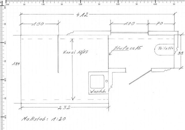

    Das Bad ist in der 2. Etage, jedoch mit einem Manko. Die Abwasserrohre liegen in einem verfliesten Kanal 12 cm hoch u. 13 cm tief, der auf dem gefliesten Fußboden an zwei Wänden sichtbar verlegt ist und nicht wie üblich im Beton oder Estrich.
    Das Bad besitzt eine Dusche, Wanne, Waschbecken und Toilette. Die Wanne wird nicht benötig dafür möchte ich eine bodengleiche offene Dusche mit einer Glaswand zu den anderen Badobjekten einbauen.
    Dies ist aus meiner Sicht nur möglich, wenn ich den Fussboden um ca. 15 cm im Bereich der Dusche und Waschbecken erhöhe, eine Stufe im Eingangsbereich ist ok. Tür und die Toilette stehen weiterhin auf dem Nullpunkt. (siehe Skizze)
    Ich habe vor, die Fußbodenerhöhung aus einer Balkenlage darauf OSB und Fermacell – Platten zu bauen, als Belag kommen Fliesen in Betracht.
    Frage: Kann ich den Aufbau generell so machen.
    Wenn ja müssen die Fermacell-Platten schwimmend verlegt werden.
    Oder gibt es eine andere oder bessere Lösung.
    Für eure Anregungen wäre ich Dankbar.

    Machen kannst Du das schon - nur taugen wird es nicht...

    Gibt es denn in meinem Fall eine andere Lösung.

    Warum wollen alle immer eine bodengleiche Dusche und bauen dann so obskure Podeste. Welchen Sinn macht das. Ichj würde mal über flache Duschbecken nachdenken. Diese sind max..5cm hoch und gibt es in allen erdenklichen Qualitätsklassen und Materialien (z.B. auch aus Korian). Sieht doch besser aus als son blödes Podest.

    Ein flaches 5cm hohes Duschbecken würde ich nehmen, aber es geht doch nicht wegen dem eingangs erwähnten Abwasserrohr auf dem Fliesenboden. (siehe Skizze)

    Wo befinde sich denn der Fallstrang?

    Rechts vom Fenster bezw. links neben der Toilette.
