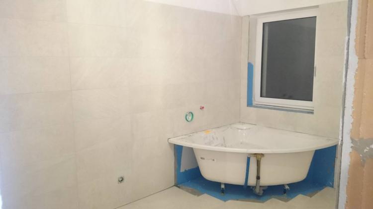

    ich hätte eine Frage. Wir haben für unsere Eckwanne so flexible Bauplatten gekauft wegen der Rundung, die dann mit MOsaiken verfliest werden sollten (siehe Foto). Wir haben auch so ein "unsichtbares" Fliesntürchen gekauft, so wirklich unsichtbar ist es aber nicht.
    Für Abfluss (unten) und Wassereinlauf Wanne (oben) würden wir 2 brauchen, wobei eines schon sch... aussieht. Wie sollen wir das lösen, oder zu machen und falls ein Gebrechen ist, aufmachen und neu machen?
    Habe auch gelesen, dass man in der Verkleidungsplatte ein "Loch" in Größe des Mosaikblattes machen kann, das Mosaik dann mit Silikon über das "Loch" machen?
    Andere Vorschläge?

    Beachte auch, dass die Badewannenbefüllung über den Abfluss eine Verbindung zwischen Trinkwasser- und Abwasserleitung darstellt und eine revidierbare Absicherungsarmatur oberhalb des Wannenrandes erfordert. Das wäre dann das 3. Türchen.

    verstehe ich jetzt nicht ganz. Ich sehe einen Bedarf unten beim Abfluss und oben wo das blaue Rohr (Wannenbefüllung) in das Kreuzstück geht!?
    Und welche Lösungsansätze verfolgst Du?

    Hier an dieser Stelle verbindest Du die Trinkwasserleitung mit der Abwasserleitung. Das ist unzulässig, wenn nicht sicher verhindert wird, dass Schmutzwasser bei einer Havarie zurückgesaugt werden kann.
    Zugelassene Absicherungen sind Rohrbelüfter, die mindestens 25 cm über OK Wanne oder Rohrunterbrecher die mind. 15 cm über Wanne zu installieren sind. Beide Absicherungen müssen revidierbar sein.
    Deshalb das dritte "Türchen".
    Ob Du aber dir ersten beiden brauchst, musst Du selber entscheiden. Ich würde drauf verzichten.

    Es gibt unsichtbare Revisionsöffnungen für Fliesen mit Magneten. Dabei wird einfach ein Magnet an die Fliese geklebt und an einer Metallkonstruktion in der Wannenverkleidung angeheftet. Die betreffende Fliese wird dann einfach mit passendem farblichen Silicon abgedichtet. Das ist dann fast nicht mehr sichtbar und man kann es jederzeit wieder öffnen.
    Der Rohrtrenner sollte bereits in der Wannenfüllarmatur integriert sein. Wenn nicht, ist hier die falsche Armatur verbaut.

    @Fred Astair: Danke für die Erläuterungen jetzt kenne ich mich besser aus. Nach wie vor verstehe ich nicht, wieso 3? Ich meinte ja ursprünglich ein Türchen am Boden für den Ablauf (Wannenablauf und die Teilstücke unter der Wanne/Abfluss) SOWIE eines für Wannenbefüllung/Überlauf, siehe deinen Bildausschnitt. Wo soll dann das 3. sein?
    @svbgert: diese Revisionsöffnung meinte ich mit "unsichtbarem" Fliesentürchen - so heißt dass bei uns - und die sehen schrecklich aus und kommen für mich nicht in Frage zumal eines ja oben im totalen Blickfeld (Rohrtrenner) sein müsste. Abgesehen davon sieht das schon schrecklich bei geraden Flächen aus, hier haben wir ja eine Krümung aufgrund der Eckwanne.

    leider geht es nicht anders. Ein guter Fliesenleger kann das so machen, das man es kaum sieht.
