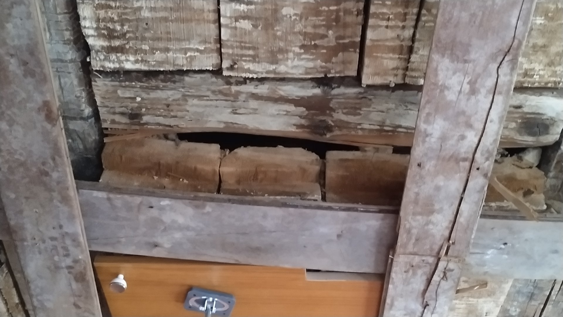

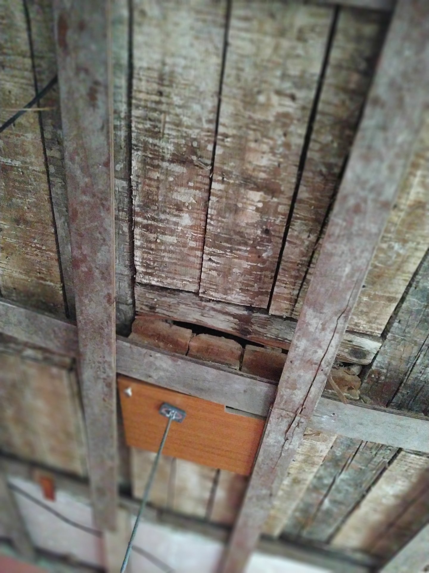

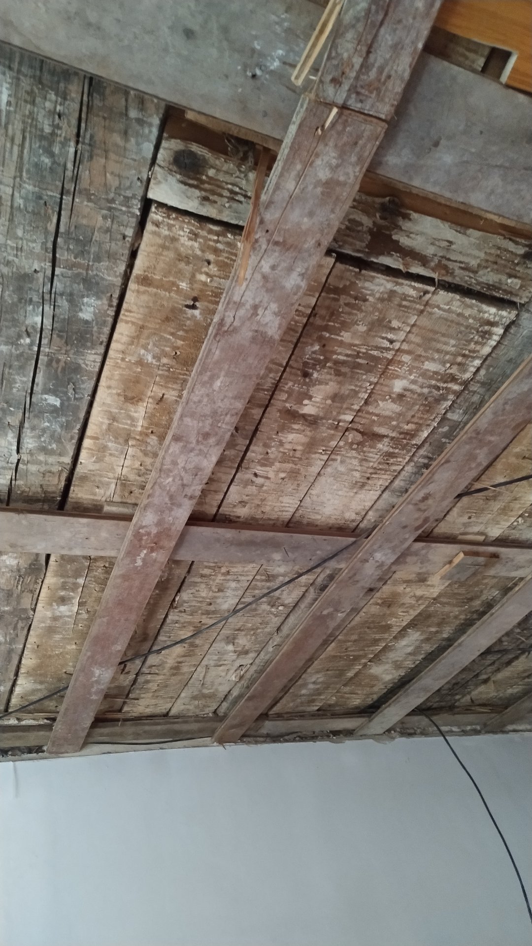

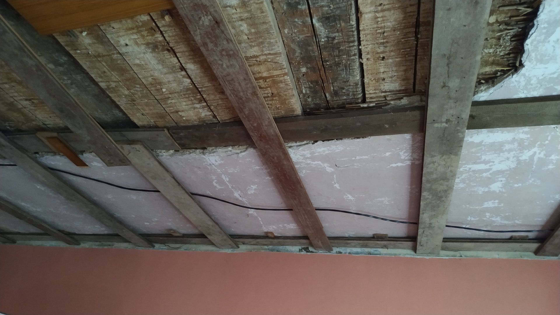

    Hallo an alle.
    Ich bin neu im Forum und würde gerne von euch ein paar Meinungen hören.
    Ein paar "Fachleute habe ich ebenfalls nach deren Meinung gefragt." Die fielen ebenfalls unterschiedlich aus.
    Haus ist ca. 300 Jahre alt.
    Es geht um die Lattung zwischen den Balken.
    Diese liegen an den Querverbindungen auf.
    Manche Querverbindungen zu den Balken sind bereits durch das Gewicht durchgebrochen bzw. angebrochen.
    Viele sagen raus mit dem ganzen und neu machen.
    Andere sagen das man das Gewicht nicht verändern sollte.
    Doch ich denke das diese Lattung (also die Balken zwischen den Balken :-) )
    viel jünger ist als das Haus und diese nachträglich gemacht wurden. Nur eben mit zu viel Masse.
    Meine Meinung raus damit und durch etwas leichteres ersetzen. Da liegen halbe Bäume auf den Streben. Siehe Fotos. Ca. 20 cm dick.
    Was meint Ihr?
    Alles so lassen Gewicht beibehalten zwecks Statik?
    Oder alles raus und neu bzw. Leichteres Material verwenden?

    Wenn das da nicht gerade ein Schloss oder der Vatikan ist, dann sind die Bretter wirklich keine 300 Jahre alt, weil 1723 wäre kein geistig gesunder Mensch auf die Idee gekommen da was anderes als „Schwarten“ reinzulegen.
    Also ich tendiere dazu diese unwürdige Bretterkonstruktion unten weg zu machen und wenn dabei diese locker aufgelegten oberen Bretter mit herunterfallen, dann ist’s halt so. Bretter kann man ja immer brauchen.
    Wie schwere Bretter die zwischen den Balken auf dünnen Brettern liegen das Haus zusammenhalten verstehe ich nicht. An welcher Universität wird diese Gewichtstheorie gelehrt? Wo hat dein Ratgeber Gemeinschaftskunde studiert?

    Danke! Sehe ich genau so.
