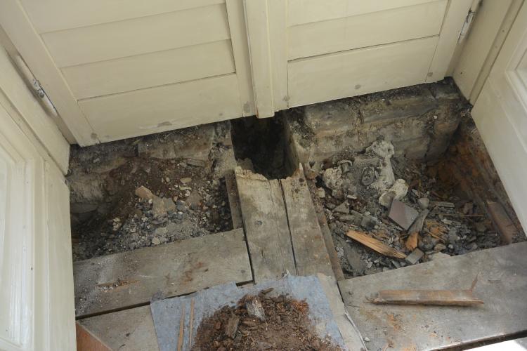

    In einem von mir bearbeiteten Gründerzeithaus in Berlin (Einzeldenkmal) sind einige Balkenköpfe einer Holzbalkendecke durch eine undichte Erkerabdichtung (oberste Decke als "Balkon" genutzt) von Braunfäule zersetzt, einer davon ganz weg. Der Holzgutachter war da, kein Hausschwamm, der Statiker arbeitet bereits am Sanierungskonzept für die Balken. Ich frage mich jetzt, wie man mit heutigem bauphysikalischen Wissen: 1. Die Auflager so ausbildet, dass die Balken wieder 100 Jahre halten werden und 2. die vor einigen Jahren dilettantisch hingepfuschte Balkonabdichtung zukünftig so ausbildet, dass es nicht beim nächsten Gewitter wieder reinsuppt.
    erprobte Lösungsvorschläge?
    Ach so: Der Erker kragt ins öffentliche Straßenland aus, die Fassade ist geschützter Teil des Einzeldenkmals, es gibt nur ein Fallrohr (vermutlich seit mind. 50 Jahren in Mauerwerk integriert, wahrscheinlich schon immer) und einen Bodenablauf. Die Aufkantung am Fuß des Holz-Kastenfensters beträgt 1,2 cm.
    Kennt jemand Veröffentlichungen zu gelungenen Modernisierungen / Sanierungen vergleichbarer Situationen?
    (Mir ist klar, dass diese Fragen genau so gut im Abschnitt Mauerwerk stehen könnten, Holz schien mir aber naheliegender.)

    Die werden nach Beauftragung erstellt und dann hier auch gezeigt. Ich überlege mir nur jetzt schon, worauf es ankommen könnte. Oberflächlich sah es bei erster lokaler Öffnung des Parketts und Blindbodens so aus:
    Genau so ist auch mein Stand nach erster Recherche.
    Das bestätigt sich auch im konkreten Fall: Hier ist eindeutig Wasser punktuell von außen / oben durch die Balkonabdichtung und die Tür in den Deckenaufbau eingedrungen und hat sich dort halbkreisförmig ausgebreitet. Weitere entfernte Balkenköpfe in der selben Wand sind schadensfrei.

    Natürlich ist als aller erstes die Ursache des Feuchteeintrags zu beseitigen. Möchte man sicher gehen das kein Schaden durch Tauwasserausfall entsteht, so sollte vor dem Balkenkopf eine Dämmplatte in der Balkentasche angeordent werden. Allerdings sehe ich die häufigste Ursache maroder Balken in den meisten Fällen auch in schadhaften Fassaden und undichten Rinnen oder Fallrohren.
    Bei Braunfäule(egal ob Hausschwamm, Kellerschwamm oder weißer Porenschwamm) lieber mehr Holz ausbauen als zuwenig.
    Bei dem Balkon alle Risse fachgerecht sanieren lassen und eine vernünftige Fassadenbeschichtung aufbringen. Bei der Abdichtung bin ich eher bei bituminösen Lösungen mit sauberer Einfassung, als bei Flüssigkunststoff( Hat bei diesem Baujahr nichts zu suchen).
    Auf saubere und korrekte Ausführung der Arbeit achten. Maler neigen dazu Risse im Mauerwerk nur Oberflächig mit Acryl zu schließen, was natürlich das hinterlaufen von Nässe nicht verhindert

    Bei 1,2 cm Aufkantungshöhe des Türpunktes könnte das mit Bitumenschweißbahn in mehrlagigem Aufbau aber schwierig werden. Mit Flamme wäre ich bei dem gezeigten Foto vorsichtig - klar geht es aber muss es? Auf gelöteter Verblechung schweißen ist auch immer so n Sache, gerade bei Zink und ungeschickter Führung der Brennertüte ist die Verblechung auch mal durchgebrannt oder Lötnähte beschädigt. Dann lieber vielleicht Verbundblech und Folienabdichtung.

    Die geringe Aufkantung hatte ich jetzt nicht auf der Reihe. So der Statiker eh schon aktiv ist, könnte über eine Rinnelösung vor der Tür nachgedacht werden. Wird allerdings bei richtigen Gewitterschauern auch schon eng.
    Vielleicht ist es auch nötig das Türelement wegen des Pilzbefalls sowieso einmal auszubauen um auch die jetzt noch verdeckten Bereiche behandeln zu können. In so einem Fall kann dann ein Tischler eine kleine Änderung am Element vornehmen und zumindest die Aufkanthöhe verbessern. Sollte sich bei der gezeigten Tür in einem überschaubaren Rahmen bewegen und eine technisch saubere Lösung ermöglichen.
