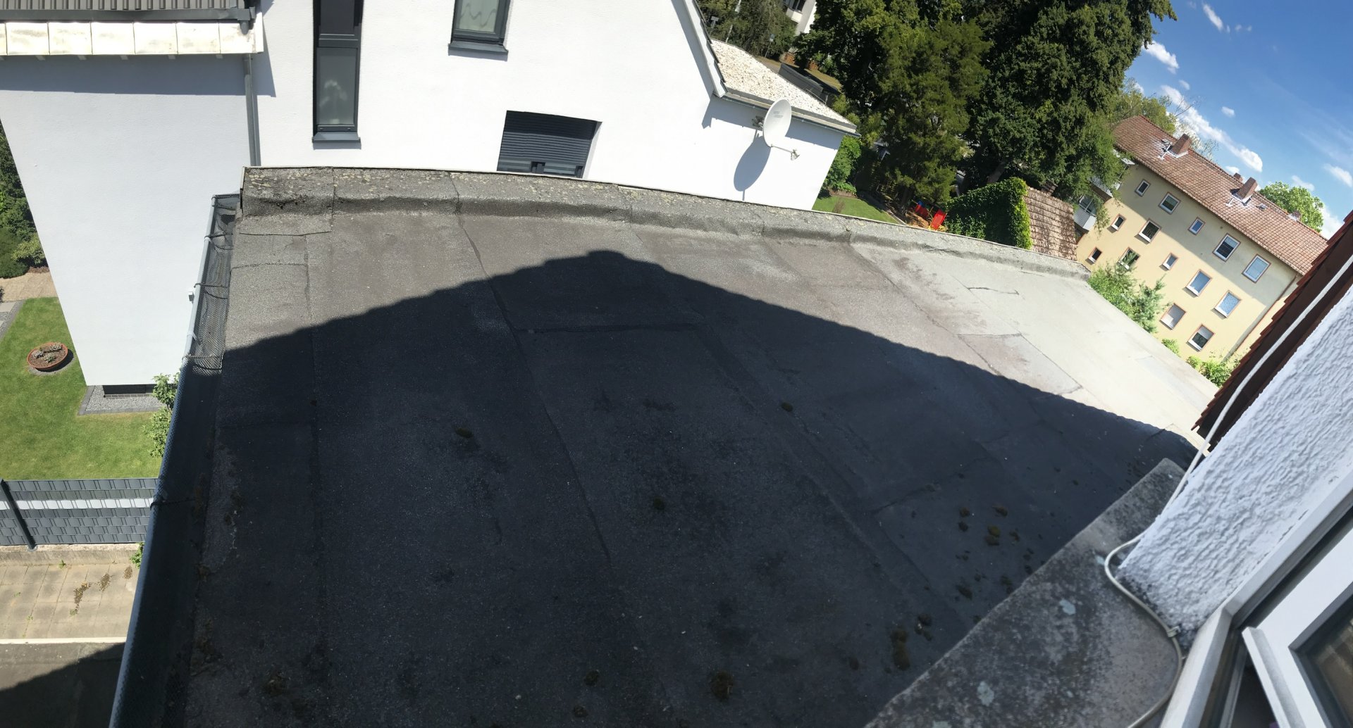

    Hallo zusammen!
    Wir haben ein kleines Haus mit Anbau aus den 80er Jahren. Im Bauplan ist auf dem Anbau ein Balkon eingeplant der allerdings nie so realisiert wurde. Das Dach ist mit bitumenbahnen ausgelegt und hat ein Gefälle in zwei Richtungen.
    Meine Frage ist: wie kann ich am besten auf diesem Dach einen Balkon realisieren?
    Für hilfreich Hinweise bin ich sehr dankbar!!

    Zum Beispiel mit einem Aluminium Terrassen Montagesystem auf Stelzenlagern wie von GS Montagesysteme.

    Hey danke für deine Antwort. Sollte man etwas zwischen die Stelzen und die bitumen Bahn legen?

    Auf jeden Fall eine Bautenschutzmatte.
