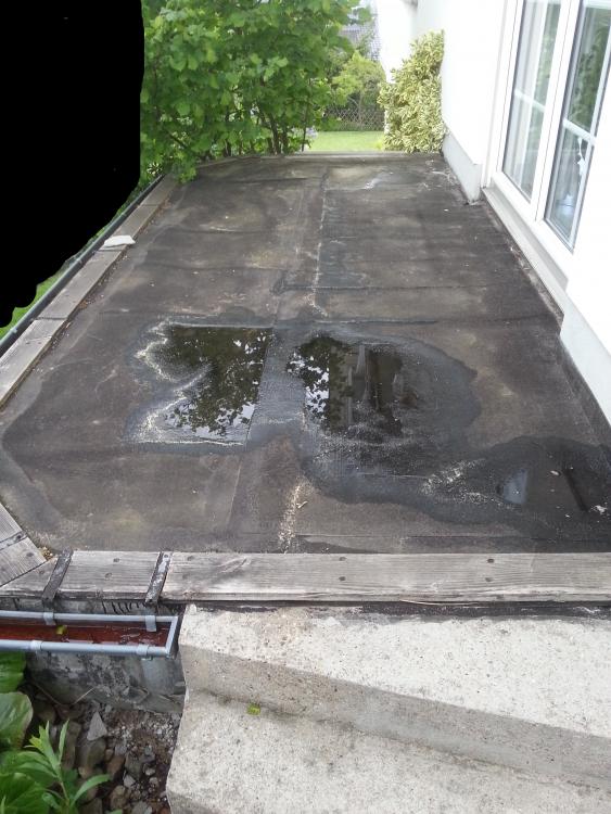

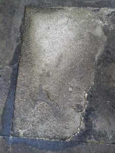

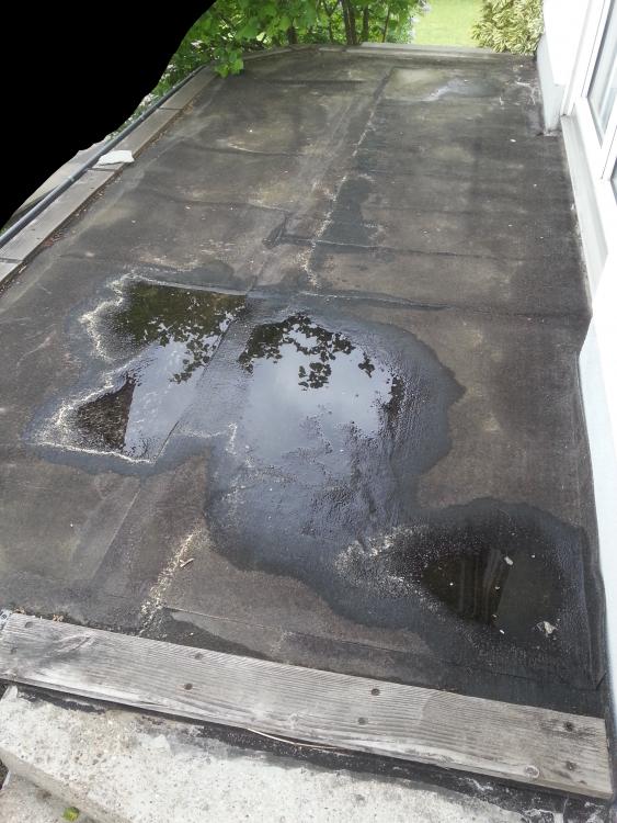

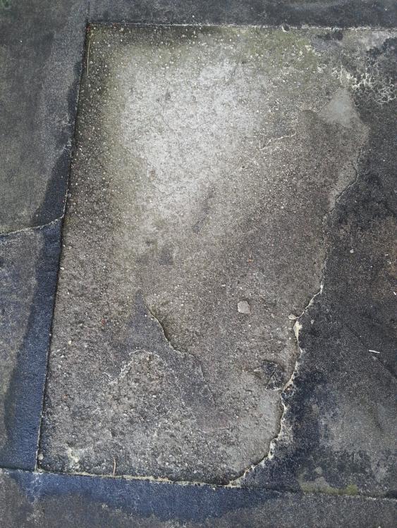

    ich bin neu hier im Forum und habe eine Frage zu meinem Balkon.
    Ich habe den Balkon in diesem Zustand übernommen und möchte ihn gerne neu abdichten.
    Der momentane Zustand ist wie folgt (siehe Bilder).
    Ich habe auch schon eine Vorstellung, wie ich den Balkon gerne gestalten möchte.
    Erstmal würde ich gerne die Dachrinne und die Holzumrandung entfernen, danach die Dachpappe.
    Dann würde ich den Beton reinigen.
    Jetzt würde ich ein Blech bzw. Abtropfkante anbringen, somit hätte ich eine Einfassung. Diese Einfassung würde ich gerne mit Estrich oder so auffüllen. Da ich diesen Balkon nicht wirklich nutze würde ich ihn dann so lassen. Also keine Fliesen oder so. Was gibt es für eine Möglichkeit den Estrich zu imprägnieren oder gibt es statt dem Estrich etwas anderes was ich nehmen kann.

    Holz Weg, Beton von der Dachpappe befreien, evt. noch abkärchern, trocknen lassen. Dann deine Abtropfkante, besser gesagt Rinneneinhang, passend zugerichtet und verlötet. Schweißbahn lagen, die oberste besandet.
    Also so eine kurze Beschreibung. Hol dir einen Klempner, der das richtige Werkzeug dazu hat.

    Was meinst du damit, das verstehe ich nicht.
    Kannst du das bitte nochmal detailliert beschreiben.
