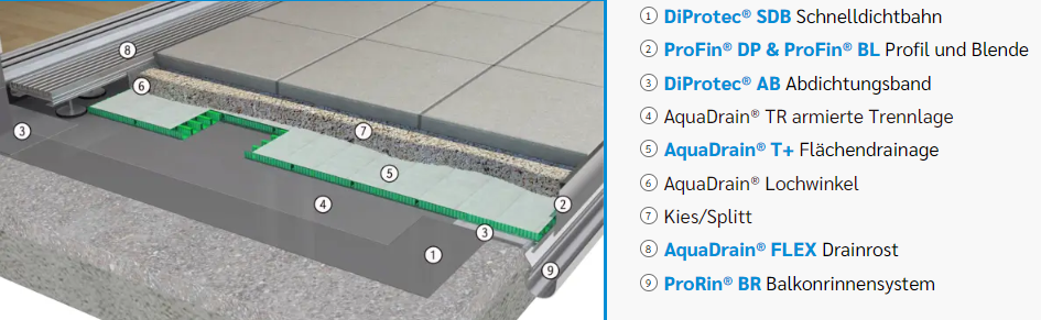

    gerne würde ich mal eure Meinung/Erfahrungen zur Balkonsanierung (Betonsanierung inkl. Abdichtung und neuem Aufbau) hören.
    Es handelt es in meinem Fall um einen Kragarm Balkon, bei dem die Bewehrung teilweise sichtbar ist (Unterseite, minimal).
    Es liegt mir ein Angebot mit Flüssigkunststoff und ein Angebot mit einem Aufbau (siehe Anhang). Welcher von beiden ist geeigneter oder kann man das pauschal so nicht sagen?
    Danke

    Mal generell, solche Balkonsanierung sind fürchterlicher „Fummelkram“, das ist sehr detailreich, wenn man das im Rahmen einer „VOB-konformen“ Leistungsbeschreibung abhandelt, dann gibt’s das sehr viele Einzelpositionen, jeweils mit kaum Masse… Ich habe da prinzipiell Verständnis dafür, wenn man versucht das vom „Verwaltungs-Umfang“ her etwas einzudampfen…
    Auf der anderen Seite ist es aber so, es sind da oft gerade diese vielen kleinen Details auf die es ankommt. So eine flächige Abdichtung bekommen die meisten noch hin, bei den Details trennt sich die Spreu dann aber schnell vom Weizen…
    Prinzipiell kann man das mit Flüssigkunststoff oder mit Dichtbahnen machen, es kann beides funktionieren. Wie „seriös“ das im Einzelfall ist, das muss man im Einzelfall ankucken…
    Mal für mich, nur zur Ersteinschätzung, hat einer von den beiden Anbietern auch nur ein Wort zum Thema der Wärmebrücken/Wärmedämmung verloren?

    Danke für deine Antwort! Nein, zur Wärmebrücke hat keiner von beiden etwas gesagt.

    Jetzt habe ich vergessen noch nach dem Baujahr zu fragen… Wenn da vom Baujahr her mit einer veritablen Wärmebrücke zu rechnen ist, hast die Antwort auf die Frage mit der Seriosität eigentlich schon selbst gefunden…

    Das Baujahr ist 1970.
    Ich habe gerade gelesen, dass es die Möglichkeit gibt die ober- und Unterseite der Balkonplatte zu Dämmen.
    Wenn die innere Bausituation bauphysikalisch untersucht wird, kann man es aber auch bei einer ungedämmten Betonplatte belassen und die Wärmebrücke in Kauf nehmen (wenn man das wirklich möchte).
    Gerade habe ich gedacht, was wäre wenn der Balkon mittels Isokorb angebracht worden wäre aber ich glaube das passt mit dem damaligen Baujahr nicht zusammen. Leider habe ich auch keine Bestandsunterlagen. :(

    Ein seriöser Handwerker wird darüber aufklären (beraten) und dann diese Entscheidung dem Bauherren überlassen. Wer zahlt bestimmt...
