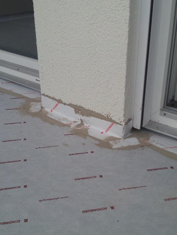

    Wir sollten bei einer Bauabnahme begleiten und monierten einige Punkte, darunter auch die Folienabdichtung auf der Balkonplatte im Gefälle. Der Bauträger behauptet, daß sei eine zulässige Art der Abdichtung! Jetzt kommt noch eine Entkopplungsmatte und die Fliesen.
    Der Hersteller der Abdichtungsfolie sagt, Hauptsache flächige und satte Verklebung, dann wäre sein Produkt fachgerecht eingebaut und nicht hinterläufig.
    1. Aber doch nicht mit Aufkantung ca. 10 cm auf Putz und dann oben einfach eine Silikonfuge.
    2. Ausserdem fehlt die notwendige Rinne vor der Balkontür, ohne die ich nicht von den 15 cm abweichen kann.
    3. die Abdichtung ist nicht hoch genug gezogen. Die Innenecken nicht sauber ausgeführt.
    Maßnahmen: abschneiden, zurückstemmen bis aufs Mauerwerk, neu andichten mit Höhe mind. 15 cm und mit Blech verwahren.
    Aber die fehlende Höhe ?! Was kann man da jetzt noch machen??? Eine Rinne vor der Tür ist einfach nicht möglich. Sollen wir dem Käufer nach ausführlicher Beratung und Information über das Risiko raten entsprechend zu mindern oder ist das schlicht nicht zu akzeptieren?

    Planungsfehler an allen Ecken...
    1. Wandanschlüsse sind nicht dicht
    2. wie willst du die Rinne denn noch einbauen? Wasser UNTER der Dämmung langführen? DA stimmt ja mal gar nix!
    Die Türhöhen sind eine Katastrophe, du hast keine Chance das sinnvoll einzudichten... Da stimmt ja mal gar nix! Da sind keine 10 cm Luft um die Abdichtung aufzubringen.
    Und vergiss FLIESEN, die gehören ins Badezimmer aber nicht nach Draußen...
    Man hätte wohl besser einen Steinteppich gemacht, da wäre vieles einfacher mit zu lösen...

    Tja...absolute Fehlplanung. Normale Anschlußhöhe von der wasserführenden Schicht bis OK Fensterstock: 15 cm. Mit Sondermaßnahmen (z.B. Rinne) kann es auf 5 cm runtergehen.
    Sondermaßnahmen gehen hier aber wohl kaum (wo, wie Rinne einbauen?). 15 cm Anschlußhöhe ist auch nicht ohne weiteres herstellbar.
    Was will man da raten????
    Normalerweise würde ich sagen: Austausch der Zugangstüren mit entsprechend aufgedoppelten unteren Türstöcken, die eine fachgerechte Anschlußhöhe gewährleisten. Danach wieder alles korrekt ab- u. eindichten.
    Wie das dann nutzbar ist (Stolperstufe, geringere lichte Durchgangshöhe) ist eine andere Frage. Aber fachgerecht wird das in diesem Leben nicht mehr.
    Hatte selber mal in einer Wohnung mit einem fast "baugleichen" Anschluß gewohnt. Ist nie was passiert! Dies auch dank eines fürstlichen Dachüberstandes. Da ist halt nie richtig wasser hingekommen. Aber DIN-gerecht war das natürlich auch nicht und wird es auch niemals nicht werden....
    Ich würde "einfach" darauf hinweisen, daß die Anschluißhöhen hinten und vorne nicht passen. Gravuerender Mangel, den die abstellen/ beheben sollen. Wie dies zu geschehen hat, da mögen sich die Planer des BT (oder GU?) drüber die Birne zermartern....

    Aber was will man machen. Baustop verhängen? Wie das? Bauherren "rebellisch" machen? Nö. Ich würde nur ganz sachlich darauf hinweisen, daß das so nicht regelkonform ist und überhaupt nix taugt. Was der BT dann daraus macht, mag ihm überlassen werden. Den Schuh dessen Planung glattzuziehen würde ich mir gar nicht anziehen lassen.
    Und wie der Bauherr dann damit umgeht, wenn der BT sich weigert nachzubessern, das kann rechtssicher ein "Baubegleiter" kaum klären. Da hieße es dann: ab zum Anwalt.

    Also zur Klarstellung: ich bin erst zur sog. "Fertig-Bauabnahme" von einer Partei als fachkundiger Begleiter hinzugerufen worden. So etwas plane ich nicht!!! Das ist eine 8 Parteien-Wohnanlage, alle Balkons sehen genauso aus :). Und ich habe unter anderem auch bemängelt, daß eben noch längst nicht alles fertig ist!
    Ich werde genauso verfahren wie Thomas B empfiehlt: unter Verweis auf die entsprechende DIN-Norm den Mangel reklamieren und der WEG überlassen, ob sie zur Durchsetzung Ihrer Forderungen einen Anwalt hinzuzieht.

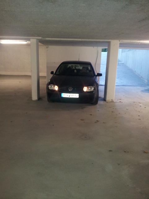

    Übrigens noch ein Schmankerl von dieser Anlage: der Stellplatz meiner Auftraggeberin in der Tiefgarage hatte in allen Verkaufsplänen ("Werkplanung? Nie gesehen!") nur eine Stütze seitlich, im Foto die rechts. 2013-10-10 18.18.17 (480x640).jpg
    Jetzt erst stellt sie fest: es gibt deren zwei. Die Nutzung ist dadurch stark eingeschränkt, es ist mehrmaliges Rangieren notwendig. Es ist immer wieder unfaßbar, mit welcher Naivität die Käufer immense Summen zahlen. Und wie die Bauträger diese Naivität mit Brachialmethoden ausnutzen.

    Und wenn man dann endlich eingeparkt hat, den Liegesitz nach unten und schlafen, dann die Türen lassen sich ja nicht öffnen.
    So merkt man auch nicht, daß es an der Balkontür reinsaut, man kommt ja gar nicht erst soweit :mauer

    Das sieht in der Tat eng aus. Sind denn wenigstens noch die Anforderungen der dort geltenden Garagenverordnung an Stellplätze und Fahrgassen eingehalten, so dass der Stellplatz zumindest formal ausreichend lang und breit ist, um überhaupt ein Stellplatz zu sein? Bei ausreichender Breite des Stellplatzes (2,50m?) und der Fahrgasse (5,50m?) sollte doch die Anzahl der zum Einparken erforderlichen Rangiervorgänge eher gering und das einparken mit einem kompakten Fahrzeug kein Kunststück sein?
