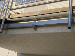

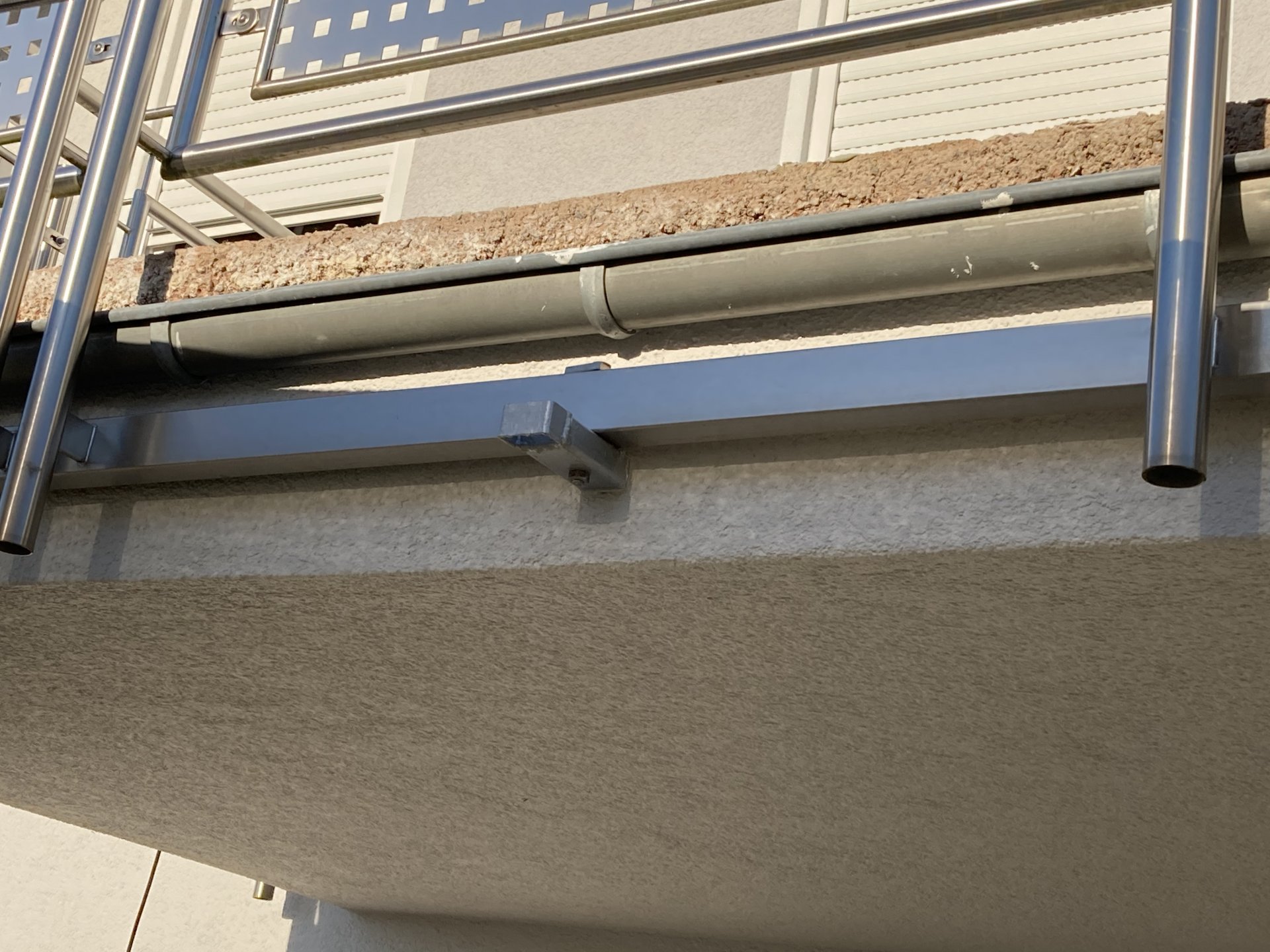

    ich hatte Anfang der Jahres festgestellt, dass die Randfliesen auf unserem Balkon hohl liegen. Da die Fugen insgesamt auch nicht mehr so schön sind, wollte ich diese ebenfalls erneuern.
    Mein Plan war nun die Fugen auszufräsen, die hohl liegenden Fliesen zu entfernen und den Fliesenkleber abzuschleifen. Im Anschluss wollte ich neue Fliesen aufkleben und den kompletten Balkon neu verfugen.

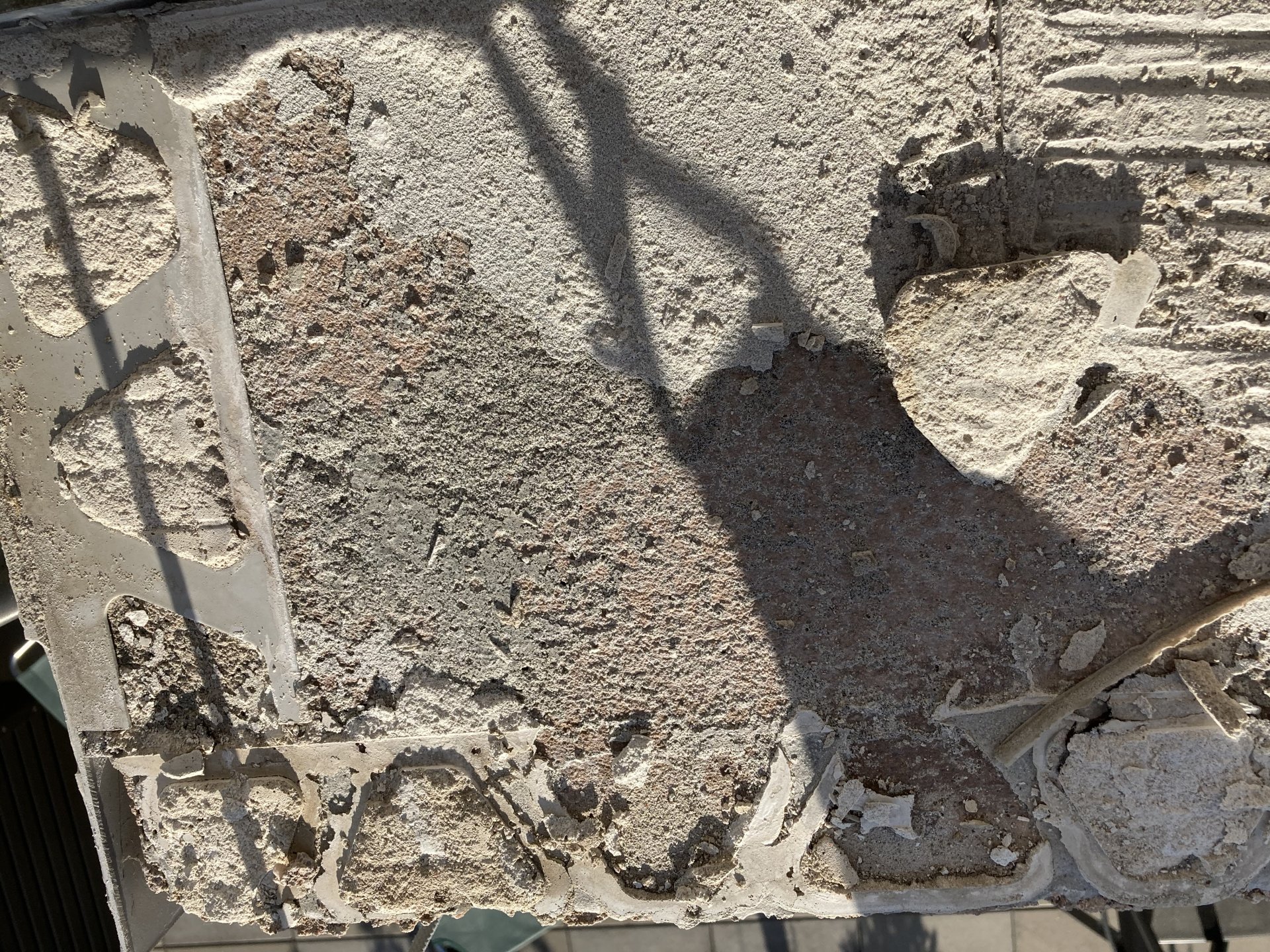

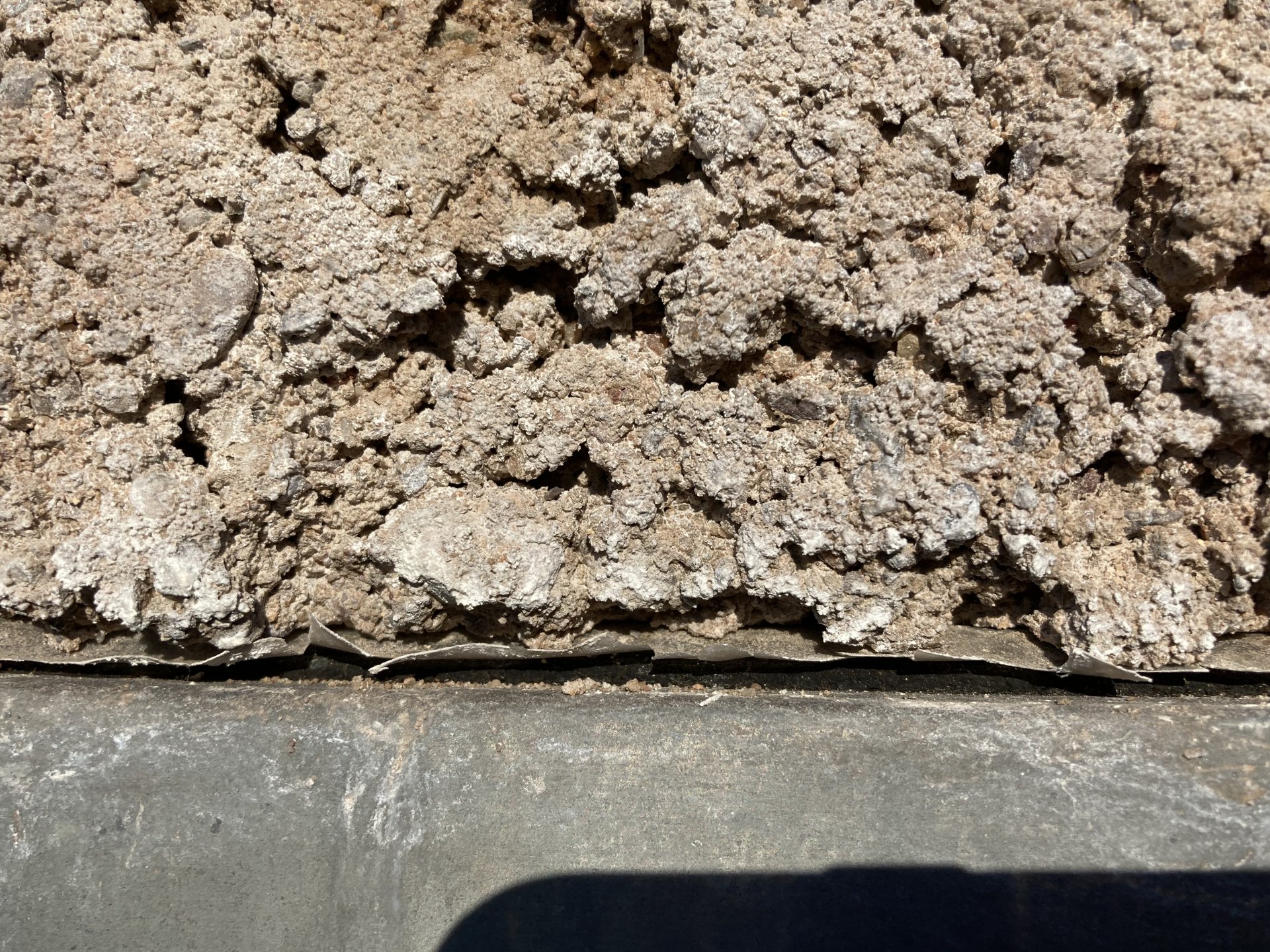

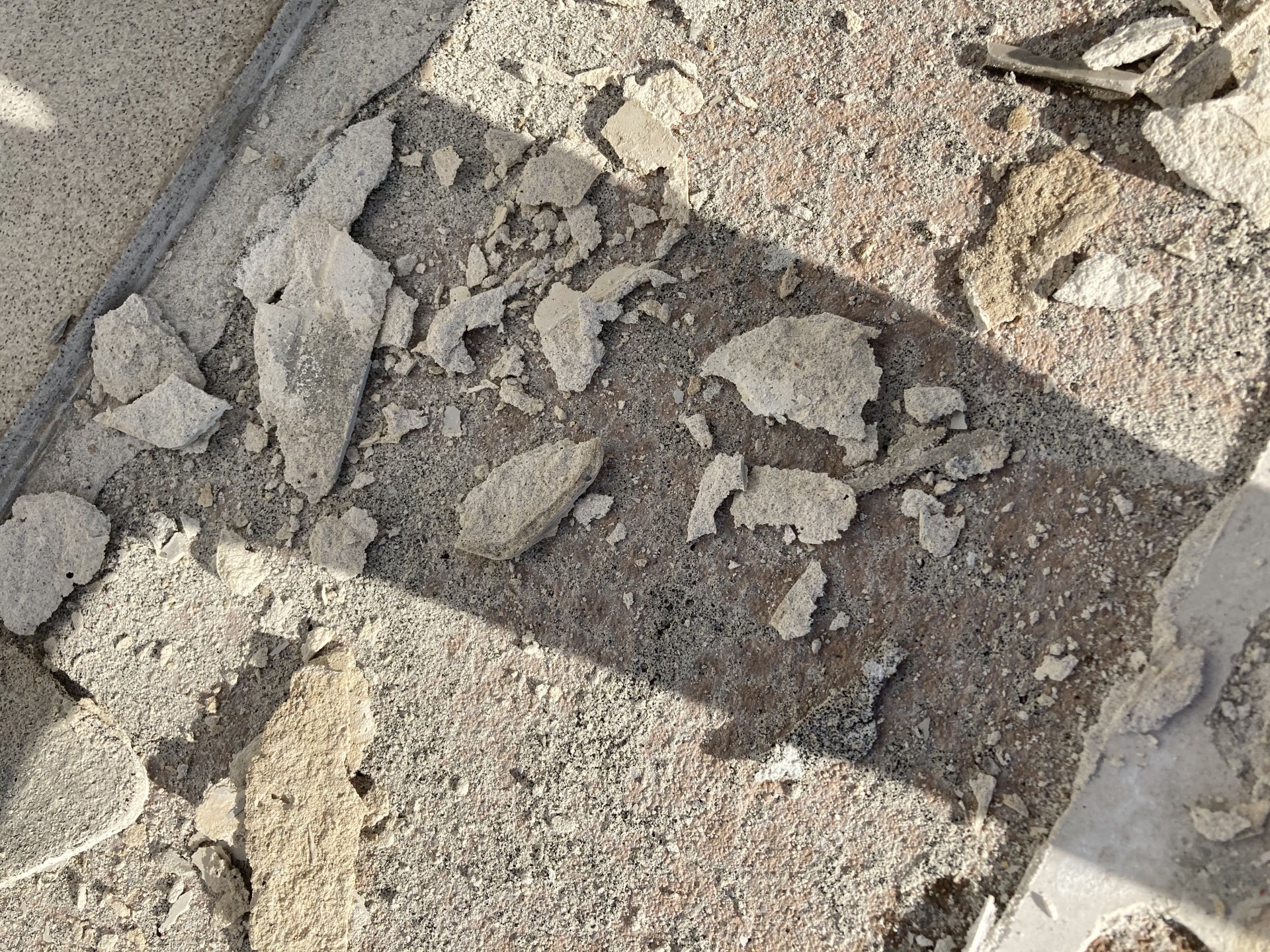

    Heute habe ich nun die Fliesenfugen mit einem Multitool ausgefräst und die hohl liegenden Fliesen entfernt. Was mich etwas wunderte war die gräulich schwarze Schicht, die sich unter dem Fliesenkleber befand. Könnt Ihr mir sagen worum es sich bierbei handelt?

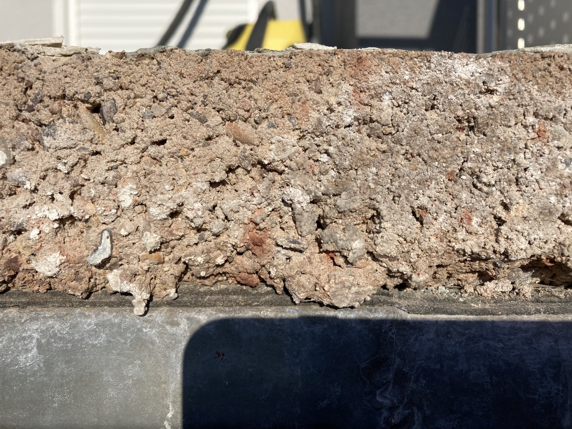

    Das Haus ist Bj 1998 und wir haben es vor rd. 6 Jahren gekauft, weshalb ich zum Aufbau und zur Abdichtung nichts sagen kann, aber ich denke mal die Abdichtung ist die schwarze Masse unterhalb des Estrichs.

    Vielleicht eine Dichtschlämme.
  3. BaUT
    9.465
    5.960
    Wie sieht denn eigentlich die Abdichtung und insbesondere deren Randanschlüsse an die Hauswand und an die Balkontür aus?
