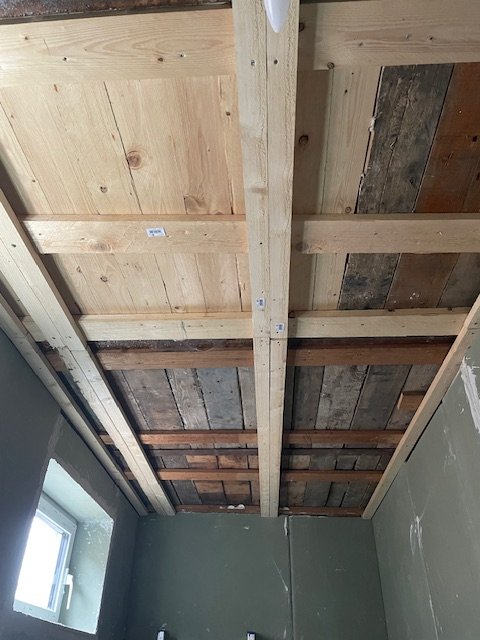

    Hallo, ich lese hier schon immer fleißig mit und habe jetzt auch bei meinem Vorhaben eine Frage.
    Mir wurde empfohlen bei meiner Sanierungsmaßnahme im EG Bad die Decke von Innen zu dämmen, da sich darüber ein Balkon befindet. Das wäre wsh. auch nicht so kostspielig, da es sich hierbei um ca. 5m² handelt. Ich stelle es mir auch nicht zu schwer vor, um es nicht selbst umsetzen zu können.
    Die Decke sieht wie folgt von innen aus:
    Da ich wegen Einbauleuchten die Decke sowieso abhänge, wollte ich 6-8 cm Balken nehmen und Mineralwolle dazwischen klemmen. Ich möchte solche Abstandshalter für Einbaustrahler benutzen.
    Jetzt bin ich nur unschlüssig, ob das die Richtige Methode dafür bzw. wie genau der Aufbau sein sollte. Auch wo die Stromkabel verlaufen müssen (Unter der Holzdecke oder unter die Mineralwolle) ?
    So habe ich es aktuell verstanden :
    1. Holzdecke = Ausgangpunkt
    2. Dampfsperre oder doch nur eine Dampfbremse tackern?
    3. 8 cm Balken befestigen und Mineralwolle einklemmen.
    4. Stromkabel für Einbauleuchten durchziehen.
    5. Feuchtraum Rigips Platten anbringen und entsprechend die Löcher bohren.
    6. Löcher mit Abstandshalter für Einbaustrahler ausrüsten
    Die Sperr Folie (Vario KM Duplex UV) und Wolle (Topdec Universal) wollte ich von Isover nehmen.
    Ich würde mich tierisch freuen, wenn mir das jemand korrigieren oder bestätigen könnte.
    Vielen Dank schon mal und freue mich über euren Input :-)

    die Dampfbremse gehört auf die warme Seite des Raumes. Also zwischen Dämmung und Gipskartonplatten. Dabei darauf achten, dass diese an den Wänden rings herum luftdicht verklebt ist. Auch an der Kabeldurchführung muss es abgeklebt sein.
    Bezüglich dem Stromkabel würde ich erst die Latten für die Dämmung einbauen und dann dort erst das Kabel einziehen und anschließend die Mineralwolle anbringen. Ist aber relativ egal, ob das Kabel oberhalb, dazwischen oder darunter liegt. Das wichtigste hier ist wohl das korrekte Anbringen der Dampfbremse. Und vor allem darf man die beim Bohren der Löcher für die Strahler nicht mehr anbohren. ;)

    Hey Danke für die schnelle Antwort:biggthumpup:
    ich habe die Balkondecke quasi als "Dach" gesehen und dachte es müsste daher eine Dampfsperre sein.
    Als Dampfbremse würde ich Difunorm von Isover dann nehmen. Ich hab noch SOUDAL Soudafoil, damit klebe ich die Ränder fest und tackere die Folie flächig dann an den Balken fest.
    Mit Anbohren meinst du wsh. nicht in die Wolle kommen oder ? :D
    Was würdest du denn für eine Stärke bei der Mineralwolle empfehlen? Dachte 60mm würde reichen.

    Heutzutage nimmt man auch beim Dach nicht zwingend eine echte Dampfsperre, da reicht normalerweise eine Dampfbremse mit entsprechendem sd wert.
    Beim Bohren meinte ich, dass die Dampfsperre nicht beschädigt wird. Sonst gibt das Löcher, wo der Wasserdampf in die Dämmung ziehen kann.
    Die Stärke der Dämmung ist wohl durch den vorhandenen Kopfraum begrenzt. Je mehr desto besser, aber man muss mit der Deckenhöhe abwägen was noch okay ist. Die Fensteröffnung wollt ihr ja nicht zubauen. Daher wenn es passt gern auch 80mm oder 100mm. Wenn nicht dann eben 60.

    Super. Ich glaube für mein Vorhaben kann ich dann doch die ISOVER Klimamembran Vario® KM Duplex verwenden. Ich hab mich ursprünglich verlesen und sie als Sperre verstanden.
    Aber ein Loch fürs Kabel wird ja benötigt. Klebe ich das danach mit so einem Dichtklebeband fest ?

    Das Loch für das Kabel oder die Kabel müssen abgeklebt werden, ja. Welches Klebeband dafür geeignet ist sollte der Hersteller der Dampfbremse dir sagen können. Vermutlich reicht das Band, welches auch zum verkleben der Bahnen untereinander genutzt wird. Solange es damit dicht wird.
