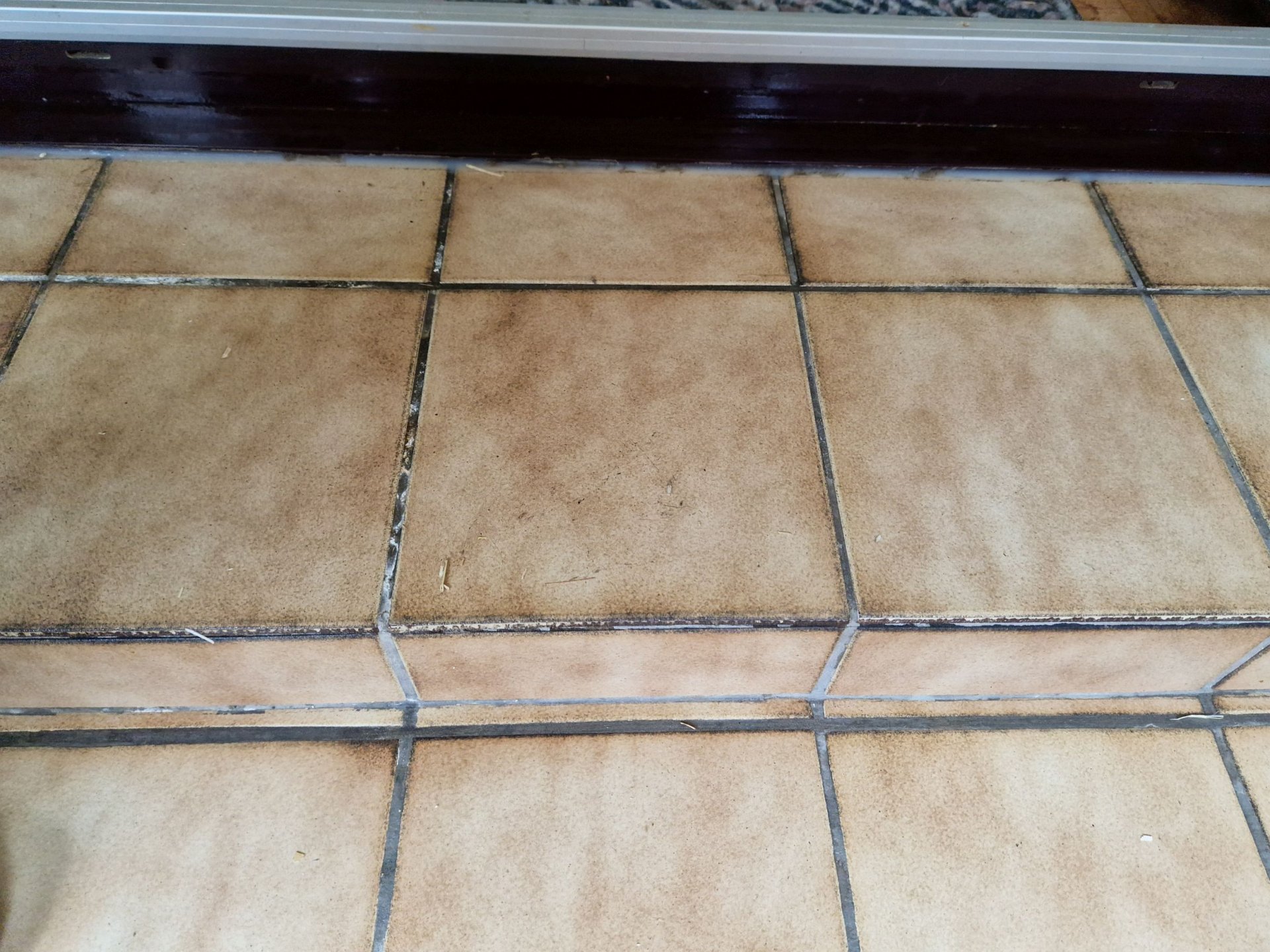

    ich habe aktuell eine 20 cm tiefe Stufe vom Wohnzimmer auf den Balkon. Da ich immer mal wieder von der Stufe rutsche, oder mir in die andere Richtung die Zehen anhaue, würde ich diese gerne vergrößern.
    Meine Idee ist eine Konstruktion aus Bauplatten (Jackoboard/Wediplatte) ca. 20 cm tief x 10 cm hoch (380 cm lang) and die vorhandene Stufe (und die Bodenfliesen) zu kleben, danach das Ganze zu verfliesen.
    Kann das funktionieren ?
    Worauf sollte da geachtet werden ?
    Kann ich das mit Fliesenkleber machen ?
    Sollte eine Reihe alter Fliesen zuerst entfernt werden ?
    Gibt es bessere Lösungen ?
    Danke

    kommt dort Feuchte rein ? ich sehe Ausblühungen in den Fugen

    Nein, nicht dass ich wüsste. Ich hatte gerade darüber gewischt und wir haben ziemlich hartes Wasser und verwenden Waschsoda zum Reinigen, das erklärt vielleicht die Farbe.

    ich würde die Fliesen rauskloppen und sonst hast es ja selbst beschrieben

    Danke, wieso die Fliesen raus ? Reicht da nicht ein Fliesen auf Fliesen Fliesenkleber ?
