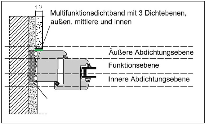

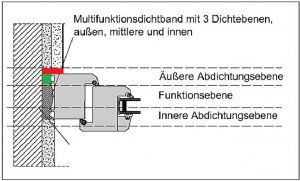

    Moin,
    ich hab eine Frage zur Neuabdichtung einer Balkontür mit Kompriband. Vor Ort habe ich ein einschaliges Mauerwerk ohne Anschlag, ledigleich ringsherum einen ca. 10 mm breiten Putzrand welcher über den Türrahmen steht. Ist es möglich zwischen diesem "Anschlag" und der Tür ein Kompriband für die korrekte Abdichtung gegen Schlagregen zu setzten (s. Beispiel, Bild 1 in grün), oder funktioniert hier nur ein richtig gemauerter oder betonierter Anschlag ?
    Muss bei dieser alternativen Lage des Kompribandes (s. Bild 2 in grün) noch eine Abdichtung zwischen Putz und Türrahmen erfolgen (s. Bild 2 in rot) ?
    Ich habe schon bei einigen älteren Häusern gesehen, dass äußere Türschwellen keine zusätzliche Abdichtung haben, also keine Türatsrittsbank oder ähnliches. Lässt sich eine Balkontür auch durch Dichtband oder Kompriband im unteren Bereich und anschließendes verputzen sicher abdichten ?
    Ich würde mich über ein paar Antworten freuen.
