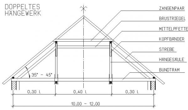

    Balloon Framing eine bis vor ein paar Jahren veraltete Holzbauweise. Siehe das Zitat aus Wikipedia. Wurde durch Platform Framing abgelöst. Heute auf Grund der hohen Anforderungen an Luft- und Winddichtigkeit durchaus wieder aktuell. Außerdem auch für weitere Baumaßnahmen (WDVS) wieder interessant. Problem Quetschfuge ist damit auch gelöst.
    Problem heute, nach wie vor schwierig in der Vorfertigung, eigentlich nur auf der Baustelle ausführbar.
    Zitat:
    Dies war in den USA und Kanada die ursprüngliche Holzrahmenbauweise, deren Hauptmerkmal - ähnlich wie die mittelalterliche Ständerbauweise - über die Etagen durchgehende Wandpfosten sind.
    Als Auflage für die Balkenlage wird eine Holzbohle auf Deckenhöhe eingelassen, die Balkenlage aufgelegt und seitlich am Pfosten befestigt. Ursprünglich wurden die Außenwände entweder mit eingelassenen Streben ausgesteift oder außen mit Brettern diagonal beplankt. Die Außenwand innen, Innenwände und Deckenunterseiten wurden meist mit dünnen Holzleisten verschalt, welche als Putzträger für einen Gipsputz dienten. Mit dem Beginn der industriellen Fertigung von Gipskartonplatten in den USA ab 1910 und der Einführung plattenförmiger Holzwerkstoffe wurden dann diese wesentlich rationeller zu verarbeitenden Wandbaustoffe eingesetzt.
    Doppeltes Hängewerk, ja darüber habe ich auch gerätselt was dies in diesem Fall bedeuten soll. Im doppelten Hängewerk werden die Dachlasten auf die Außenwände abgeleitet und gleichzeitig die Decke aufgehängt. Habe versucht noch ein Bild davon einzustellen, ob es geklaptt hat?????

    hallo fritz
    was du da eingestellt hast ist ein hängesprengwerk .
    gruss aus de pfalz

    Das doppelte Hängewerk und das Hängesprengwerk sind das gleiche.
    Gruß Fritz.

    hallo
    die decke liegt da nicht auf gleicher ebene wie die ok aw.

    Werden zwar oft kombiniert verwendet. Dennoch gibt es einen Unterschied zwischen Hängewerk und Sprengwerk. Das aber ist hier erstmal zweitrangig.
    Mir persönlich ein zu Dichtes Ständerraster und die Vernagelung sollte eigentlich kleiner 8 cm sein. So erzählt man jedenfalls bei uns im Klub ;-)

    das Konstrukt sieht fast exakt so aus wie das von Fritz 1957 verlinkte, nur ist das was dort als Zange bezeichnet wird, bei mir dort wo in der Verlinkung das Detail Brustriegel gezeichnet ist. Auf den beiden Hängepfosten liegen die beiden Mittelpfetten. Morgen früh verkleinere ich ein Foto und hänge das hier an.

    Ich denke, dass die genaue Bezeichnung nicht ganz so wichtig ist. Wenn man es genau nimmt ist es ein doppeltes Hängewerk (doppelt = 2 Hängesäulen) kombiniert mit einem Sprengwerk.
    Insgesamt eine aufwendige Konstruktion für die es in aller Regel auch einfacher Konstruktionen gibt. Allerdings kommt es heute wieder mehr, gerade bei großen Spannweiten wenn man zum Beispiel eine filigrane Konstruktion anstrebt.

    hallo fritz
    auch dein link da oben zielt vorbei. senk in dem bild den bundbalken mal um ca. 1 m ab.
