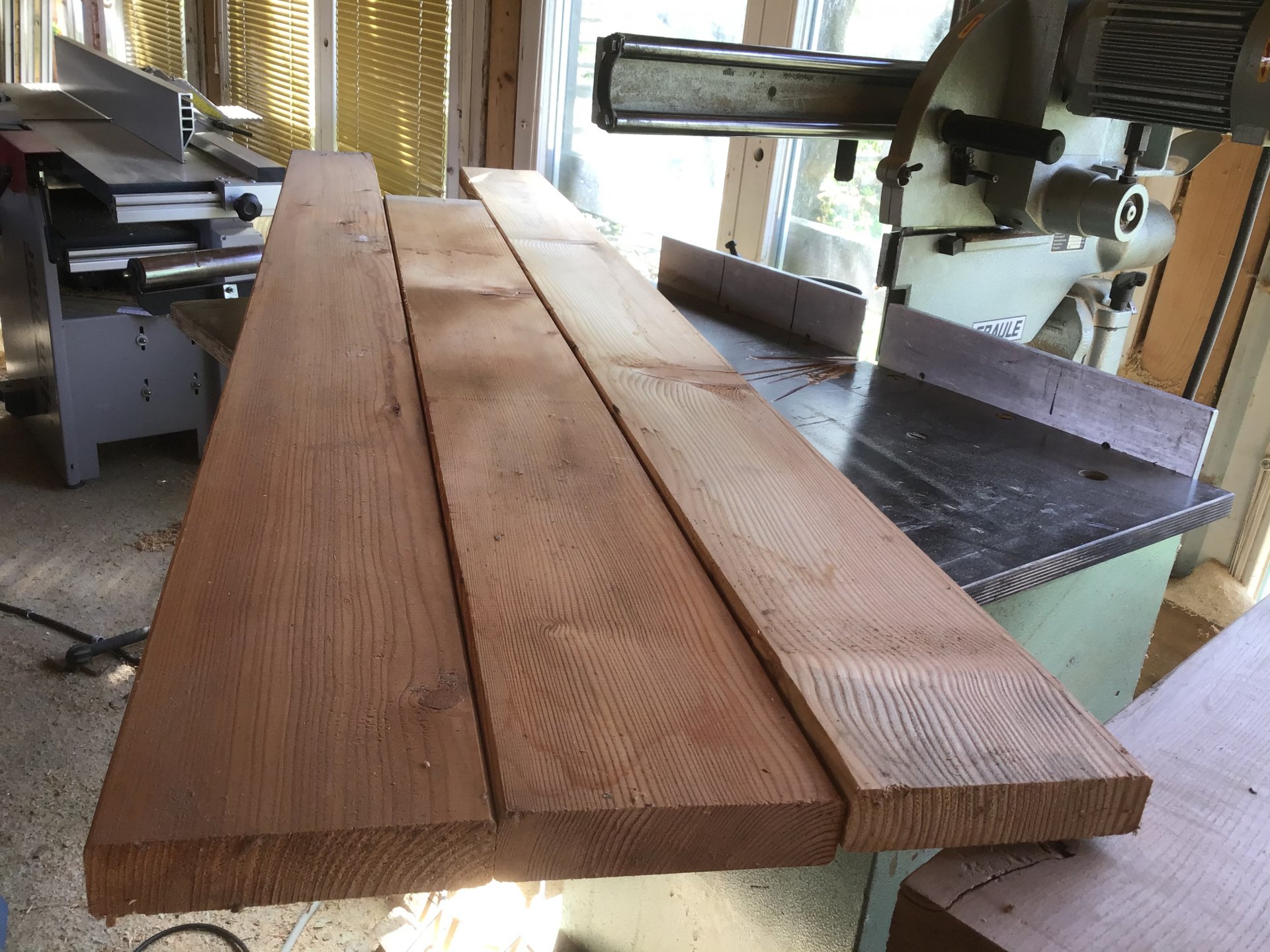

    Nächstes Mal könnte auch heimische Lärche verwendet werden,
    die sibirische kommt häufig aus Raubbau, sodass die armen Tiger dort nix mehr zum Verstecken haben...
    Ich habe österreichische Lärche in Rift/Halbrift mit Längen bis 5 m genommen. Maße 140 x 32 mm
    Die Sortierung und Orientierung und Dichte der Jahresringe hat mehr Einfluß auf die Qualität als die Herkunft.

    Evt müßte man sich bei anderen Händlern erkundigen oder nach Lärche-Glattkantbohlen fragen.
    Ich habe auch immer nichtgeriffelte Terrassenbretter verwendet, die sich leichter reinigen lassen und weniger zu Absplitterungen neigen.
    Douglasie oder Eiche wäre auch für Terrassen verwendbar

    Ein Jahr im Verkauf ist noch keine Langzeiterfahrung und Verkaufsschlager müssen auch keine 25 J haltenden Produkte darstellen.
    Meine letzte günstige Lärchenterrasse hat 25 J gehalten-
    hätte ich die Dielen umgedreht neu verlegt hätten die sicher noch 10 weitere Jahre überdauert.
    Bambus wächst ja nun mal rund und ist in der Form nicht gut für Terrassen verwendbar.
    Bei Kompositmaterialien ist der ursprüngliche ökologische Vorteil dahin, ganz abgesehen von möglichen technischen Nachteilen.
    Ich würde lieber hochwertige Lärchen-, Douglasien-, Eichedielen verwenden, zB mit Rift-/Halbrift- Einschnitt.
    Bei Bedarf lassen sich dabei Dielen in 20 oder 30 J problemlos ergänzen und man weiß wie sich das Holz verhält,
    was bei verpreßten Materialien kaum möglich ist.
    Später kann die nicht abgenutzte Unterseite nach oben verlegt werden.
    Ich würde glatte Bretter ohne Riffelung verwenden.
