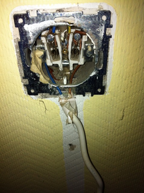

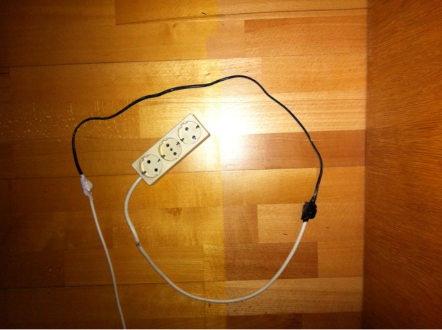

    Neben Klingeldraht und Lautsprecherleitung in der 230V-Installation fand sich im gekauften Haus von Freunden auch folgendes:

    bei der Steckdose in der Wand fehlt die Zugentlastung fürs abgehende Kabel.

    So lange nix passiert ist alles gut, das mag stimmen.
    Aber die Einführung in die Steckdose mit schon angekratztem Leiter durch den Metallrahmen hat mich schon erschreckt. Immerhin ist bei durchgescheuertem braunem Leiter keine Phase auf dem Schutzleiter der Dreifach-Tischsteckdose - denn die hat ja keinen.

    Ja, nett. Ich habe am Wochenende ein Kaltgerätekabel aus dem Putz gebuddelt...Sachen gibts..
    Aber Respekt an den Bastler - sich die Zeit zu nehmen und die Kabel durch die Schraubenlöcher zu fummeln - jeder Andere wäre vermutlich mit nem Schlitzschraubendreher durch den Putz und in einen UP-Dosenzugang gegangen.
    Übrigens: Das Verlängerungs-Mehrfach-Kabel ist auch super. Ob 2- oder 3-adrige Kaltgerätekabel ist doch egal - PE brauch man doch nicht ;-)

    nee, nicht doch. Das war eine gut durchdachte Wandheizung. Jetzt brauchts du nen größeren Brenner! @Grimm: ich glaube PE ist bei der Farbschicht auf den Kontakten eh latte (falls die restlichen Dosen auch so "lackiert" wurden)
