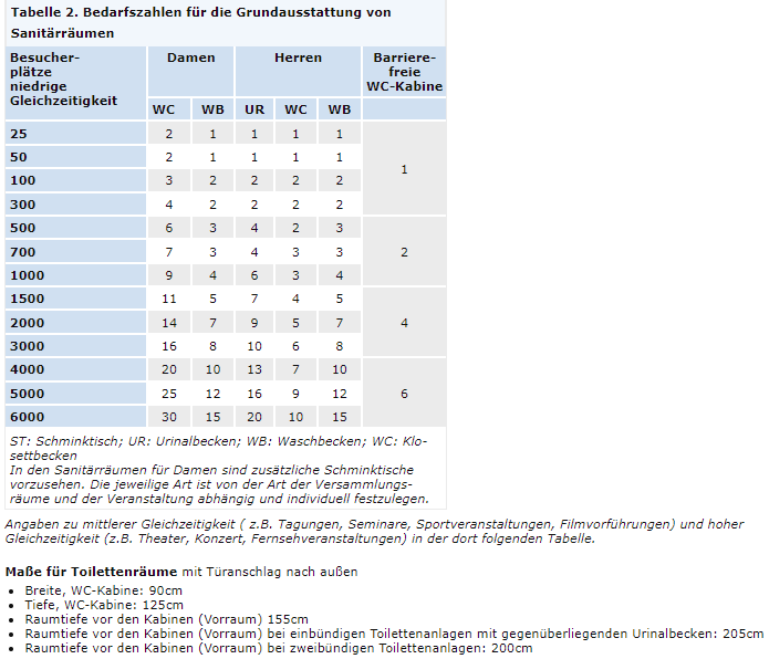

    Guten Tag,
    im Rahmen meines Studiums muss ich mit einer Gruppe ein fiktives Bauprojekt planen. (M)ein Teil dieses großen Projektes ist der Bau eines Toilettenhauses / Außentoilette in Nähe des Sportplatzes, da die nächsten Toiletten weit entfernt sind.
    Hierzu haben wir nun bereits einige Überlegungen angestellt, sind uns aber auch bei einigen Dingen sehr unsicher.
    Das Gebäude:
    Unsere Überlegung war es eine Firma mit dem Bau eines Fertighauses (als Ausbauhaus) zu beauftragen, in welchem anschließend die Toiletten installiert werden. Macht dieses Vorgehen Sinn oder wäre es effizienter / sinnvoller das Gebäude auf andere Weise zu bauen? Wenn ja, wen sollte man hierfür beauftragen?
    Größe des Gebäudes:
    Hier bin ich mir unsicher, da ich im Internet verschiedenste Angaben zur Größe einer Toilettenkabine gefunden habe (60 x 80 und 90 x 125 zum Beispiel; Türanschlag nach außen). Wäre die Annahme von 1 m² pro Kabine für eine grobe Planung der m² des Gebäudes angemessen? Auch kann ich nur schwer einschätzen wie weit die Pissoirs voneinander entfernt sein müssten. Wäre es möglich 5 Kabinen an der linken Seite des Raumes zu errichten und gegenüber 6 Pissoirs zu installieren oder wäre das zu eng? Die Frauentoilette wäre mit 10 Kabinen, 2 gegenüberliegende Reihen mit je 5 Kabinen geplant(der ,,Flur" zwischen den Reihen 1 Meter breit?). Hinzu kommt natürlich noch jeweils ein Vorraum mit (mind. 2 )Waschbecken. Sind hier je 3 m² ausreichend? Wären ca. 40 m² somit eine angemessene Größe für so ein Gebäude?
    Einrichtung des Gebäudes:
    Unser Plan wäre es Toiletten, Waschbecken, Trennwände usw. zu kaufen und eine Firma (für Sanitärtechnik ?)mit der Installation zu beauftragen.
    Ist das ein sinnvoller Plan / die Vorgehensweise sinnvoll? Würdet ihr anders vorgehen, wenn ja warum? Was wäre ansonsten bei so einem Bau zu beachten?
    Ich muss hierbei Anmerken, dass von mir nicht gefordert wird einen komplett detaillierten Plan / Grundriss usw. vorzulegen. Fokus der Aufgabe ist die Planung eines Großprojektes. Es geht also viel mehr darum einen Plan zu Ablauf, Kosten und dem zeitlichen Aufwand und eventuell Angebote von Firmen vorzulegen.
