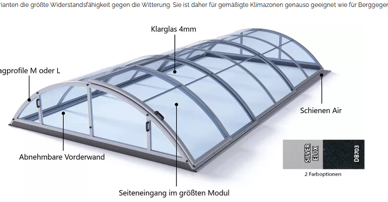

    Wir hatten uns von der Art her so eine Abdeckung vorgestellt:
    Gibt es hier irgendwelche Firmen, die ihr empfehlen könnt (also Herstellerfirma von Pool und Abdeckung). Gartenbauer natürlich regional
