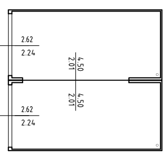

    ich stehe vor einem merkwürdigen Problem. Ich baue ein EFH mit Doppelfertiggarage vom Marktführer in Betonfertiggaragen (oder darf man hier auch Namen nennen?).

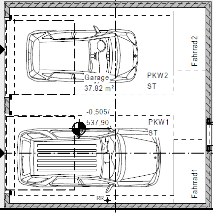

    Der Architekt hat eine normale Doppelgarage in den Bauantrag eingezeichnet und dieser wurde genehmigt. Die Baufreigabe für die Garage bekomme ich jedoch nicht, da die Statik für 2 Einzelgaragen mit Mittelaussparung ist, auf dem Bauplan aber eine Doppelgarage ohne Mitteltrennlinie gezeichnet wurde. D.h. das Bauamt akzeptiert die Statik nicht. Das geht jetzt schon seid einem Monat hin und her und sogar der Statiker vom Garagenhersteller hat schon mit der Stadt telefoniert. Diese beharrt jedoch darauf das ich entweder einen neuen Bauantrag mit einem Strich in der Mitte der Garage brauche oder einen Statiker finden muß der für eine Doppelgarage unterschreibt. Beides ist jedoch nicht gerade billig :-(.
    Hatte schon jemand ein ähnliches Problem?

    Also ich versuche es mal zu sortieren:
    Eine genaue Definition für eine Doppelgarage hab ich nicht. Bisher wollte das weder Architekt noch Garagenhersteller wissen. Dachte sowas wäre eindeutig... Die Garage hat die Maße 6x6.5m mit zwei Toren für zwei Autos.
    Der Architekt hat eine Doppelgarage auf meinen Wunsch in den Bauantragsplan eingezeichnet. Daraus ist auch das Bild aus dem ersten Beitrag. Der Bauantrag ist genehmigt im vereinfachten Genehmigungsverfahren in BW.
    Bei einem Fertigbetongaragenhersteller habe ich eine Doppelgarage bestellt. Diese Doppelgarage wird als zwei Einzelgaragen geliefert die beide eine Wandaussparung haben so das daraus eine Doppelgarage entsteht. Ich hänge hierzu noch mal eine Grafik an. Die Statik kommt auch vom Garagenhersteller für die beiden Einzelgaragen getrennt.
    Jetzt dreht sich alles zwischen Stadt - Architekt und Garagenhersteller im Kreis.
    Aussage Architekt: Er hat eine Doppelgarage gezeichnet, Bauantrag von der Stadt wurde genehmigt. Er ist raus.
    Aussage Garagenhersteller: Wir liefern die Doppelgarage immer als zwei Einzelgaragen. Dafür haben wir die Statik. Gab noch nie Probleme. Eine Statik über die gesamte Breite haben wir nicht.
    Aussage Stadt: Wir wollen eine Statik über die gesamte Doppelgarage über die volle Breite.
    Ich steh jetzt halt da und weiß nicht so recht was tun - oder wer sich bewegen müßte. Der Architekt würde sicher kostenpflichtig einen neuen Plan zeichnen, den ich neu bei der Stadt einreichen müßte und das will ich aus Kostengründen vermeiden solange es eine andere Möglichkeit gibt.
    Ich hoffe das ist jetzt ein wenig klarer.
    Danke schonmal für die schnellen Antworten!

    Die Ergebnisse des Standsicherheitsnachweises sind in die Antragsplanung einzuarbeiten. Wenn also die Statik ergibt, dass die dünnen Betonplättchenwände nur mit aussteifenden Querwänden und Unterzügen im Bereich der Öffnungen funzen, dann muss das auch in die Zeichnung Eingang finden!
    Nur, weil meist der Schlendrian Gevatter bei der Prüfung der eingereichten Unterlagen ist, (Garage beantragt, Statik ist für Garage - dann wird´s scho´ passen) ist das kein Freifahrtschein.
    Ausserdem gibt es von den Herstellern von Betongaragen auch so genannte "Großraumgaragen". Die haben die gleichen Aussenmaße, kommen aber mit dickeren Wänden und Decken ohne den Lichtraum einengende Teile klar.

    Na ja, unabhängig davon, dass mir so ein Fall (und ich bin ja auch in BW unterwegs) noch nie passiert ist, bedeutet das doch ganz praktisch:
    Architekt geht auf´s Amt - nimmt seinen blauen Stift mit - ändert den Plan von Hand - schreibt dazu "blau geändert, xy.11.2015, Architekt Müller - und gut is. Das ist ne Aktion von 10 Minuten + Fahrzeit.
    Selbst wenn der Architekt an der Stelle nichts falsch gemacht hat, kann er das doch ruckzuck in Ordnung bringen. Ich finde das vom Kollegen ziemlich kleinkariert (bzw. was hat er denn dazu gesagt...? Was will er für diesen Aufwand? Vorausgesetzt er sitzt nicht im Hamburg....)

    Dann wirst du auch die Kosten der Tektur tragen müssen. Das wäre sicher preiswerter, als eine Statik erstellen zu lassen. Den Vorschlag von Bauliesl finde ich gut, falls das Bauamt das so akzeptiert.
