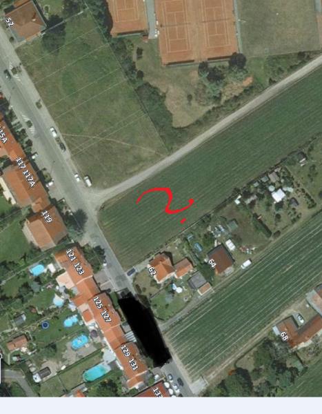

    Hallo Zusammen,
    wir würden gerne im Aussenbereich bauen.
    Mit dem Fragezeichen versehen ist unser Grundstück. Rechts wurde vor 30 jahren mit baugenehmigung gebaut, etwas weiter steht
    noch eim haus. Wie seht ihr den Fall ?
    Mir ist sehr wohl bewusst, das es unheimlich schwierig ist im außenbereich eine genehmigung zu erhalten, stichwort zersiedelung, politischer willen und vieles andere.
    Was haltet ihr von diesem Argument was für eine Bebaung sprechen würde: Da hier eine Baulücke aufgefüllt werde, werde die Splittersiedlung zulässig aufgefüllt.
    Für Eure Meinungen und Erfahrungen wäre ich sehr dankbar.

    Wenn die Nummern auf den Häusern die Hausnummern sind, dann sind zwischen 52 und 62 ja genau 4 Bauplätze eingeplant. 3 davon auf dem "ehemaligen"? Sportplatz und einer auf Deinem Grundstück ;-)
    Ich würde es also nicht für sooo abwegig halten dort etwas genehmigt zu bekommen.

    Ich auch nicht.
    Zumal: es ist m.E. immer sinnvoll eine vergleichsweise teure Straße (Bauwerk Straße, Kanal, Versorgungsleitungen usw.) nicht nur einseitig zu bebauen, sondern wenn möglich immer beidseitig. Das gebietet mE schon die Wirtschaftlichkeit.
    Dein Grundstück schließt tatsächlich eine eher zersiedelte Situation. Wie es gelungen ist die sich speerspitzenförmig in die Ackerlanschaft hineinragende Bebauung genehmigt zu bekommen würde mich tatsächlich interessieren.
    Ich sehe hier absolut gute Chancen für eine Genehmigung. Gerade angesichts dessen was da schon genehmigt worden ist!

    Es gilt doch der Leitsatz mit dem letzten Haus beginnt der Außenbereich und für eine Baulücke ist das ganze bis zur Nr 52 zu groß.
    Ich sehe da keine Chance.
    Durch Parteispenden könntest du höchstens versuchen eine Außenbereichssatzung für den Bereich 52 bis 64 hinzubekommen
    Die Speerspitzenbebauung wird aus einer Zeit sein, in der noch ganze andere Gesetze galten.

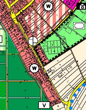

  10. Urbi81
    Urbi81
    28.11.2013
    Betriebswirt
    Lampertheim
    Hallo
    erstmal Danke für die zahlreichen Antworten, in den Baulücken 54-58 wurde ein baustopp erhängt,
    da diese fläche eine frühere Mülldeponie der damaligen besatzungsmächte war. Ab dem Weg beginnt wieder
    freies Ackerland. Ich hänge noch zur Ergänzung einen Auszug aus dem Flächennutzungsplan bei.
    Vielleicht erkennt der ein oder andere hieraus noch das ein oder andere Argument. 2013-12-12_082615.png

    Wie ich schon schrieb.: Da dort andere (ich sehe hier mind. 4 Einzelhäuser) schon gebaut haben, würde imich interessieren mit welcher Begründung man gerade Dir das selbe Recht nun verwehren will.
    Mein ernstgemeinter Ratschlag, weil anders kann man das hier ohnehin nicht klären, wäre, daß Du Dir einen guten Architekten nimmst (brauchst Du ja früher oder später ohnhin) und den beauftragst die Bebaubarkeit mittels BVA rechtssicher zu klären. Macht er es richtig, malt er auch nicht einfach nur einen lieblosen Plan, sondern fühlt erstmal persönlich im zuständigen Bauamt vor, frat, klärt, diskutiert und argumentiert. Das Ganze sollte dann in eine BVA münden. Ein positiver Bescheid ist dann schon mehr als die halbe Miete. Dann nämlich hast Du einen Rechtsanspruch auf eine Baugenehmigung.

  15. #15 Berzuio, 12.12.2013
    Berzuio
    Berzuio
    29.11.2013
    48
    Arzt
    Siegen
    Das sieht ja gar nicht so schlecht aus!
    Dann wäre die Mülldeponie (Baulücke) ja Teil des Innenbereiches.
    Dann ist der Acker ggf eine Baulücke zw. Innenbereich und der Einzelaußenbereichsbebauung.
    Also das hätte schon Chancen. Ein Beratung beim Baurechtsanwaltz würde sich da lohnen.
    Leider verlaufen solche Fälle meistens so, dass das Bauamt das ernstmal ablehnt und man dann den Weg über das Verwaltungsgericht wählen muss. 2-3 Jahre Zeit und ca 3000-6000 Euro kostet das dann
    BEi mir hat es einmal nicht geklappt, einmal schon:)

  17. #17 Ingo Nielson, 12.12.2013
    Ingo Nielson
    Ingo Nielson
    26.09.2003
    2.580
    Schleswig-Holstein / Hamburg
    Freischaffender Architekt, öbuv SV für Hochbau
    Ich sehe hier auch gute Chancen. Die Lücke schreit ja sozusagen nach Bebauung. Ich für mich sieht das eher nach einem 34er Grundstück aus als nach einem 35er..
    Die erste Frage ist: wo beginnt der Außenbereich eigentlich?
