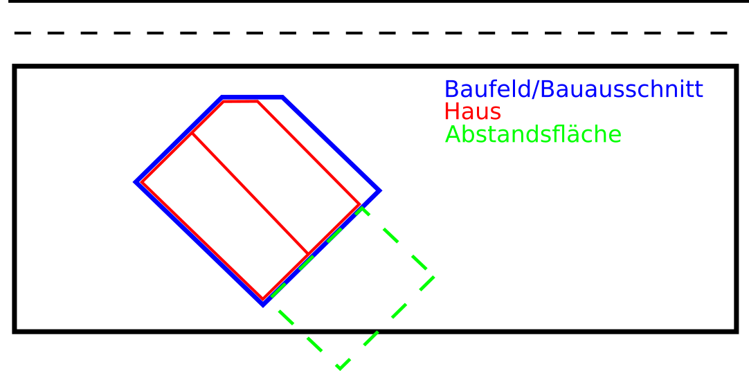

    ich habe eine Frage zum Thema Baufeld und Abstandsflächen.
    In unserem Bebauungsplan war vorgesehen, dass mehrere Flurstücke zu einem großen Bebauungsplan zusammengefügt werden.
    Jedoch haben nicht alle Flurstückbesitzer an den Erschließungsträger verkauft, sodass nur ein Teil des ursprünglichen Bebauungsplans umgesetzt werden kann.
    Das führt jetzt zu dem besonderen Umstand, dass unser Baugrundstück mit eingezeichneten Baufeld sehr Nahe an das Nachbargrundstück (geringster Abstand ca. 2m) ran reicht, da dieser nicht verkauft hat und somit die Parzellierung dort abgeschnitten wurde.
    Die theoretische Abstandsfläche reicht also über die Grenze hinaus.
    Jetzt ist die Frage:
    Darf ich das Haus trotzdem im vorgeschriebenen Baufeld so Nahe an die Grenze bauen, oder muss ich die Abstandsfläche einhalten?
    Vielen Dank, an alle die mir ihre Meinung und Erfahrung mitteilen würden!
    P.S.: Ich habe eine kleine Zeichnung zum besseren Verständis hier mit angehangen
  2. #2 Fabian Weber, 05.04.2021
    15.960
    6.251
    Der Nachbar kann die Zustimmung wahrscheinlich verweigern, denn es müsste ja die Abstandsfläche auf seinem Grundstück als Last ins Grundbuch eingetragen werden.
    Einfach mal den Nachbarn fragen.

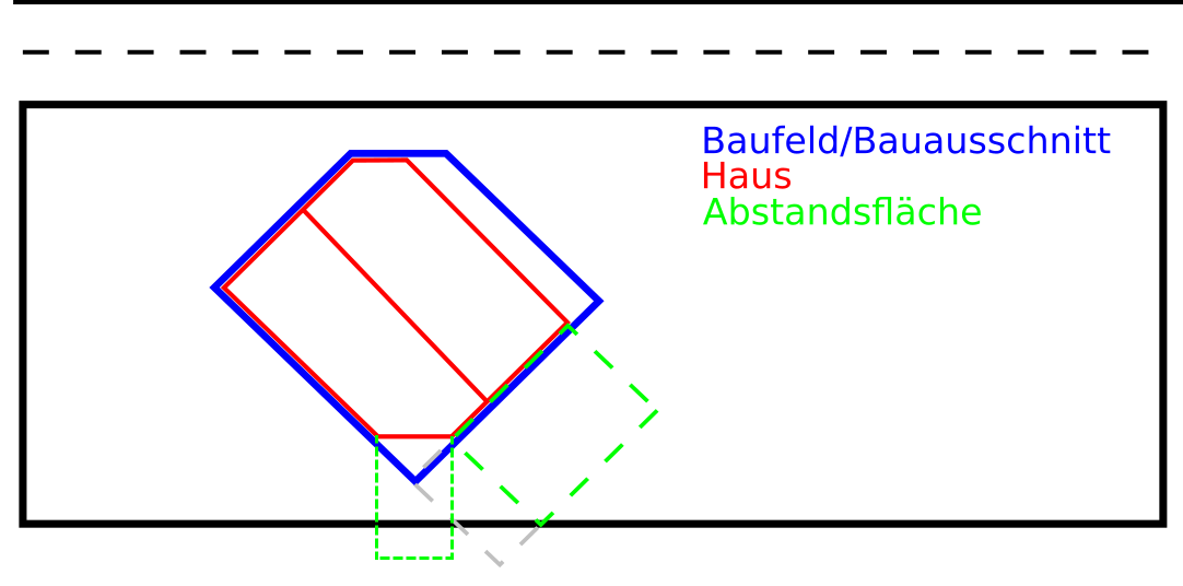

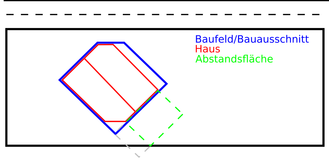

    Ja, den Nachbarn fragen, bleibt als Option.
    Wie wäre die Abstandsfläche, wenn man eine Ecke ins Haus macht (siehe Bild)?
    Ist grau oder grün dann für die Abstandsfläche geltend?
    Ist soetwas irgendwo beschrieben?

    Die tatsächliche auch.
    Ja.
    Ohne Angabe des Bundeslandes nicht zu beantworten.
    Für alle Bundesländer: weder grau noch grün, es sei denn, die dritte Dimension des Baukörpers offenbart andere Erkenntnisse.
    Ja, in der Landesbauordnung und / oder im Bebauungsplan und / oder in einer anderen Ortssatzung.

    Wenn Du eine Ecke abschneidest, erzeugst Du eine weitere Außenwand, vor der wiederum eine Abstandsfläche freizuhalten ist.

    Oh ha, ja das ergibt reichlich Sinn und hilft mir sehr. Danke!
