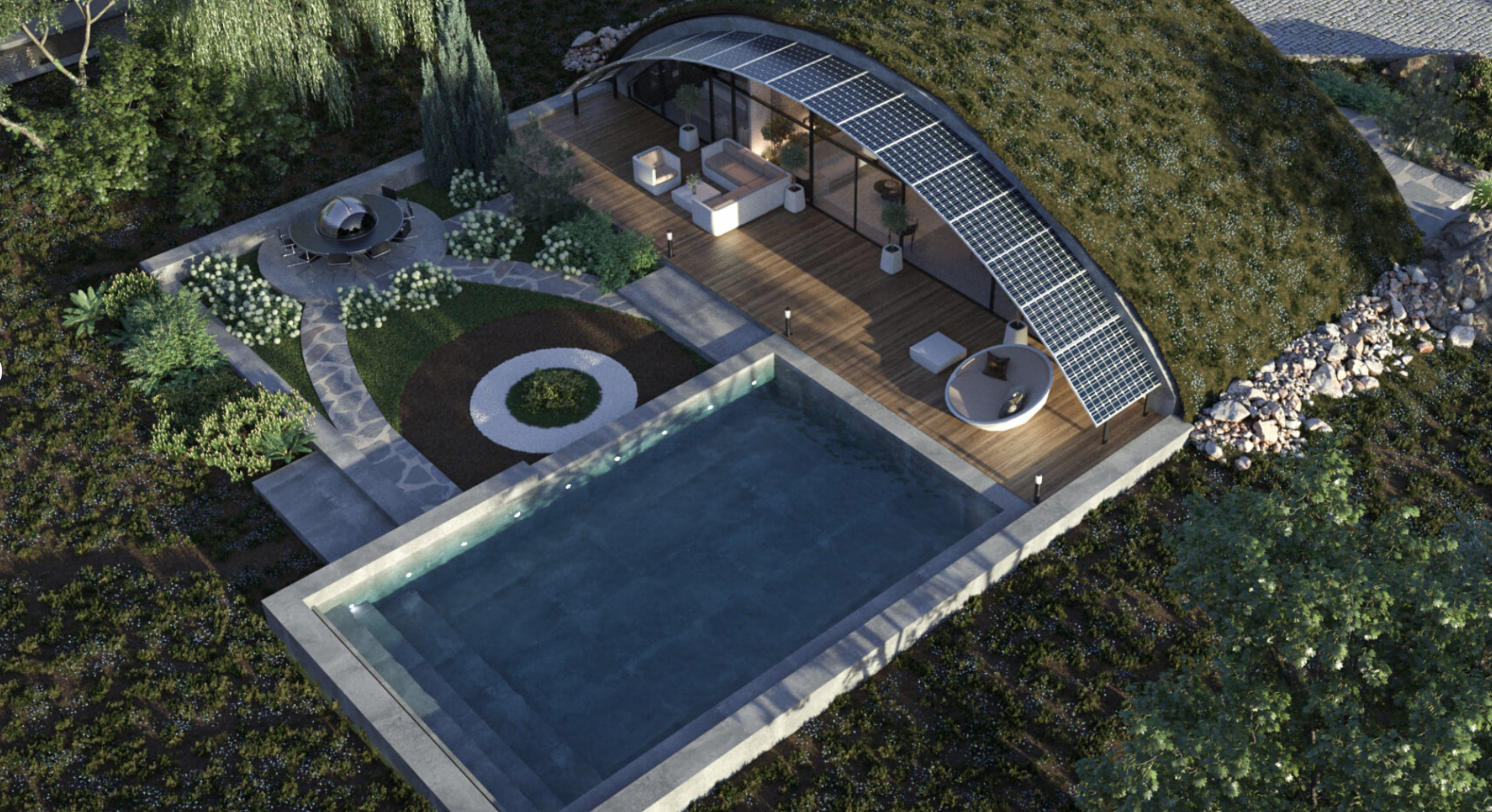

    Hallo liebe Gleichgesinnte !
    ich und mein Ehemann sind gerade in der Organisation für unser Neues Heim!
    Da ein Haus Lebensmittelpunkt ist wollen wir nicht stinknormal leben wie Jeder.
    Wir wünschen uns ein Bogenhaus in dem unsere Kleinen aufwachsen sollen. In mehreren Gemeinden sind wir nun schon mit unserem Vorhaben gescheitert und auch die meisten B-Pläne lassen wohl kaum Spielraum. Wir haben beide weder Ahnung von Bau noch von Baurecht.
    Daher:Gibt es Gemeinden in den ausgefallene Baukörper eher Machbar sind?? Auf was Achten? Wir wollen in so einem Haus leben
    Sind hierfür auch bereit bayernweit umzuziehen.

    Ein Gebiet ohne B-Plan mit entweder ganz wenig der möglichst heterogener Bebauung suchen.

    Werbung braucht man ja nicht. Aber eine Link zeigt zumindest wie das gebaut wird. DAS BOGENHAUS l Die exklusive Designvilla im Detail
    Da verbraucht es doch erheblich mehr Grundstueck als mit einem Bungalow gleicher Wohnflaeche.
    Fenster nur nach Sueden. Ob da die hinteren Raeume ausreichend Tageslicht bekommen?

    Nö. Jede Firma baut ihre eigenen Häuser. Kannst auch nicht zu Mercedes gehen und sagen, dass Du einen Porsche möchtest.
    Entweder nimmst Du ein auf diesen Haustyp spezialisiertes Unternehmen oder findest einen Architekten, der das Haus komplett individuell mit Dir plant - aber auch hier brauchst Du einen Archi, der auch Out of the Box plant. Und ein Fertigteilewerk, dass solch individuellen Stahlbetonteile anfertigt.
    Aber ja, das kostet richtig Geld. Unter ner Million brauchst Du gar nicht erst anfangen.

    Du hast aber schon gelesen, das die ein Patent darauf haben. Also einfach so nachmachen geht nur wenn Du es selber baust.

    Ich habe jahrelang Bruecken kalkuliert. Da sind auch Boegen dabei gewesen. So 12 baugleiche Halbboegen kosten nicht die Welt. Das macht Dir jeder versierter FT Hersteller. Ein Statiker rechnet Dir die Bodenplatte samt Auflager.

    Niederrhein
    Ist aber vielleicht ein My ausgefallener und luxuriöser (teurer) als der Standard ;-)
    Und 175qm Wfl. - Bodenplatte, Dach und Fenster für ab T€ 650 sind nicht ohne. Also quasi der geschlossene Rohbau.

    und nicht mal Platz für ne ordentliche PV auf dem Dach :not_w1:

    Machen wir über CarPort + Überdachtem Freisitz. Haben selbst 3 E-Karren
