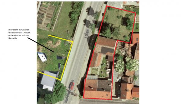

    Gut. Nun bin ich doch wieder unentschlossen. Aber vielen Dank, für diesen Gedankenanstoß. Ich habe nun mal eine Skizze angefertigt. Der Rote Rahmen entspricht meiner Grundstücksgrenze, die beiden grünenn Striche den Fenstern, die ich einbauen möchte. Ich hoffe das verdeutlicht mein Vorhaben etwas. gr.jpg

    Dann wäre nach § 35 Ziff. 5 NRG zumindest wohl keine Einwilligung des „Nachbarn“ erforderlich, da es sich anscheinend um eine mehr als 3 m breite öffentliche Verkehrsfläche (Straße) handelt.
    Aber: ob eine Baugenehmigung erforderlich ist, habe ich nicht geprüft.
