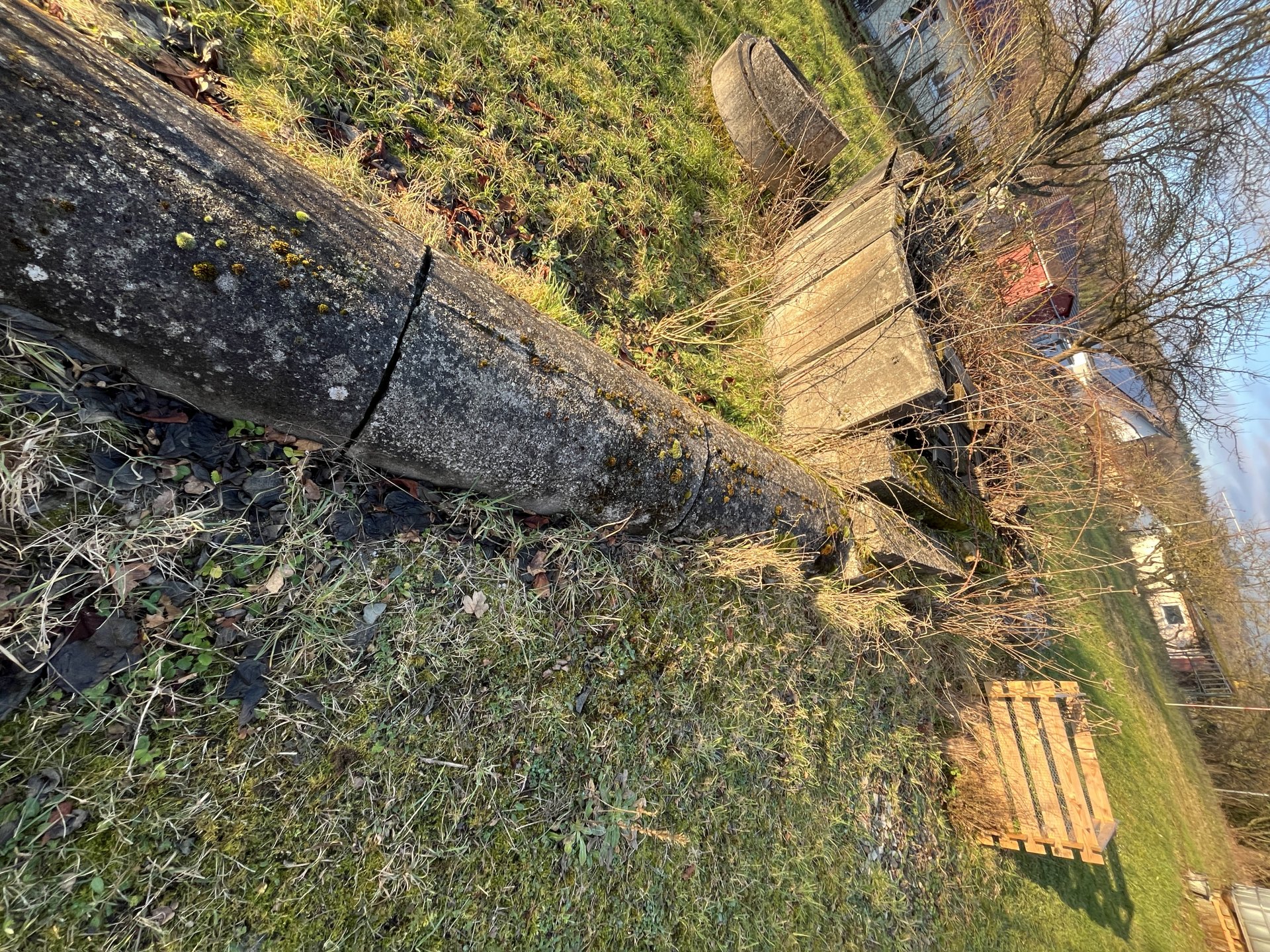

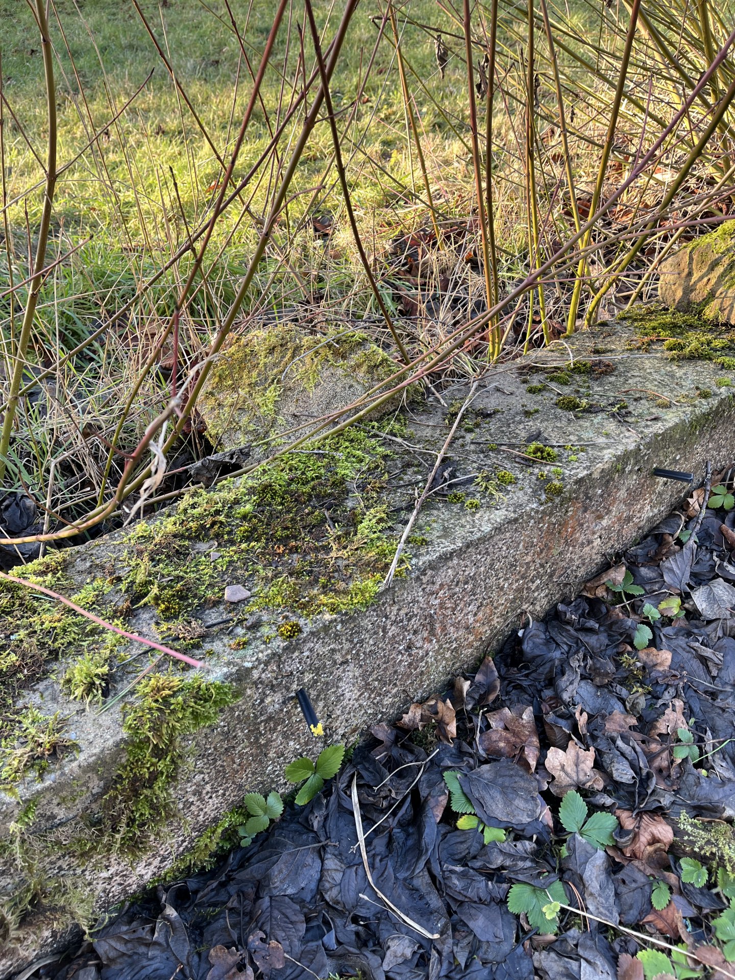

    ich plane ein Grundstück als Bauplatz anzubieten. Allerdings stehen darauf noch einige schwere „Altlasten“ vom Vorbesitzer. Meine Idee war nun, dass das Material (Betonabflussrohre und L Steine, Betonsteine siehe Fotos) einfach von einem Bagger, der ja dann sowieso vor Ort wäre kleingemacht und quasi in die Baugrube/ unter das Schotterbett für einen künftigen Hausbau aufgefüllt werden kann. Kann man sowas heutzutage noch machen oder müssten die Betonsteine kostenintensiv entsorgt werden? An sich ist das ja kein „kritisches“ Material wie Asbest oder Plastik und irgendwohin muss der Mist ja ;-).
    Danke für eure Einschätzung.

    1. So verkaufen wie es ist
    2. Das Zeug auf Dein eigenes Grundstück umsiedeln
    3. Container mieten und entsorgen lassen bzw. alternativ selbst wegbringen (kostet ja fast nichts bis auf die Fahrerei zum Wertstoffhof und den Aufwand fürs klein machen)
  3. SIL
    10.879
    4.220
    Nein und falls du auf Recyclinggut abzielst fehlen dir sämtliche Zulassungen / Genehmigungen um diesen Vorgang vorzunehmen, ansonsten wäre es 'Verklappung' und dies kann teuer werden.
    Eine Alternative wäre zum Beispiel das Mieten eines Brechers / Backenbrecher Unternehmen die Vermietung betreiben können dir unter Umständen hier auch beim erforderlichen Papierkram helfen

    Wer macht bei dir den gala Bau? Die haben das passende Werkzeug und Fuhrpark um das wegzufahren. Würde ich auf jeden Fall bei dem Betrieb anfragen der bei dir den Rest macht
    Die Entsorgung selbst kostet fast Nix
