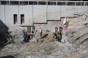

    Wie ein Vorredner schon gesagt werden 3 m Abstand für eine Böschung nicht reichen. In allen Bauzuständen ist Nachbareigentum zu schützen. Das heisst in diesem Fall, dass die Grundbruchsicherheit Ihres Gebäudes in allen Bauzuständen gegeben sein muss. Das lässt sich nicht so einfach abschätzen, nicht mit dem Wedeln einer Norm bewerkstelligen und schon garnicht von einem Eigenleister verhindern. Das ist ein Job für einen Fachmann. Je nach anstehenden Bodenarten können Spezialmaßnahmen wie z.B. Pfähle, Anker, etc. notwendig werden. Einfach mal losbuddeln ist nicht und das würde ich ggf. mit dem zuständigen Bauamt etc. verhindern.
    Dazu handelt es sich bei der Bemessung von klassischen händischen Unterfangungen nach 4123, Bohlträgerverbauten, etc. etc. um bodenmechanische Berechnungen mit erhöhtem oder hohem Schwierigkeitsgrad die i.d.R. über den Tisch eines Prüfstatikers zu gehen haben.
    Ohne jetzt in die Details zu versinken kann man Ihnen eigentlich nur empfehlen sich nicht runter reden zu lassen. Scheuen Sie sich nicht alles was Ihr Nachbar Ihnen verspricht, vorlegt, etc. etc. in Frage zu stellen und ggf. eigenvernatwortlich durch einen Sachkundigen prüfen zu lassen. Darüber hinaus würde ich auf eine Nachbarschaftsvereinbarung pochen in der wesentliche Dinge wie Beweissicherungen, Setzungsüberwachungen, Schadensregulierung, Entschädigung für Unterfangungskörper geregelt ist.
    Kurz Sie brauchen fachlichen und juristischen Rat.
    Weiter erlaube ich mir noch eine kleine Anmerkung zu einem Vorredner:
    Was nützt es wenn die theoretischen Ausführungen einer Norm auf der sicheren Seite liegen, wenn es an der Ausführung mangelt. :D ... Die 4123 beschreibt schön unter welchen Randbedingungen Unterfangungen hergestellt werden dürfen, verschweigt jedoch wie und womit man z.B. den Kraftschluss zwischen Unterfangung und Fundament mit relativ kleinen zu erwartenden Verformungen herstellt oder dass es trotz Einhaltung der Mindestabstände während der Herstellung zu Lastunlagerungen kommt, die unweigerlich auch Verformungen zur Folge haben. Über Verformungen schweigt sich die 4123 meines Wissens überhaupt aus.
    Glück auf!
    kayooo
    Zur Erheiterung aller Foristen noch ein kleines Bild über die Herstellung einer klassischen Unterfangung in schwierigen Baugrund.
