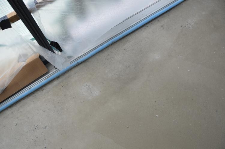

    da unsere Terassenfenster und -türen noch nicht geliefert sind befinden sich grosse Holzrahmen mit Plastikfolie auf der Westseite des Hauses. Die Westseite hat rund um die Uhr Wind da wir an einem freien Feld wohnen (werden). Exakt gegenüber auf der Ostseite, ohne Windbrechung durch Innenwände o.ä. ist unser Eingang; leider ohne Bautür da die für Putzarbeiten enfernt und nicht wieder montiert wurde.
    Es zieht also 24/7 Wind durch unser EG.
    Gestern wurde unser Estrich (CEM I 42,5 R steht auf den Säcken) gegossen. Fachmännisch sauber gearbeitet, aber leider direkt in der Zugluft. Heute, keine 24 Stunden später, ist der Estrich stellenweise löchrig(?) und stellenweise schon augenscheinlich trocken. Beides natürlich genau da wo Wind ist.
    Da heute in Bayern Feiertag ist und ich keinen erreiche habe ich mehr schlecht als Recht versucht von aussen mit Folie abzukleben. Es ist jetzt weniger Wind im Haus, aber luftdicht ist anders...
    Da mir die Fachausdrücke fehlen habe ich im Anhang zwei Fotos. Detailaufnahmen und zeitliche Veränderung kann ich bei Bedarf gerne nachliefern.
    Alle relevanten Arbeiten sind von einen gemeinsamen Bauträger und Bauplaner beauftragt.
    Nun meine Fragen:
    * Ist das ein baulicher Mangel?
    * Wird daraus vielleicht ein baulicher Mangel?
    * Kann ich selber gegenaerbeiten, z.B. mit wässern des Estrich?
    * Darf ich das unter Gewährleistungsgesichtspunkten überhaupt?
    * Kann mir Jemand Links/Paragrafen/etc von den entsprechenden Vorschriften und Verordnungen geben? Wenn ich das Thema unweigerlich am Montag anspreche möchte ich das möglichst auf Augenhöhe tun.
    Vielen Dank!!!

    Das ist ein Mangel.
    Zu ändern ist da nichts kurzfristig. Die Zugluft abzustellen war gut.
    Estriche sind in geschlossenen, zugluftfreien Räumen zu erstellen. Steht in der VOB/C für Estriche, die gibt es nur gegen Geld (Copyright).
    Das hat an der Stelle gefehlt. Deshalb ist der Estrich an der Oberfläche so schnell vertrocknet, dasss selbst das zureiben nicht mehr möglich war. Bauleitungsfehler.
    Denkbare Lösung wäre nach Austrocknung eine Verfestigung mit hochviskosem Epoxidharz (mit Abstreuung aus Quarzsand, sonst hält dort später nichts drauf), Löcher zuspachtel. Ob dies so geht, muss ein SV vor Ort beurteilen.

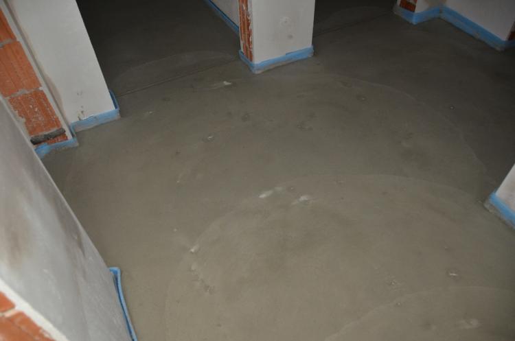

    Sonst noch irgendwelche Tipps?
    Im Vertrag sind vier Termine mit TÜV festgeschrieben, da werde ich mal dezent drauf hinweisen.
    Ärgerlich weil unnötig und absehbar; wir haben mehrfach drauf hingewiesen...
    Im Keller hat der Estrich jetzt mehrere weisse Flecken bekommen; ich lade davon auch noch was hoch.

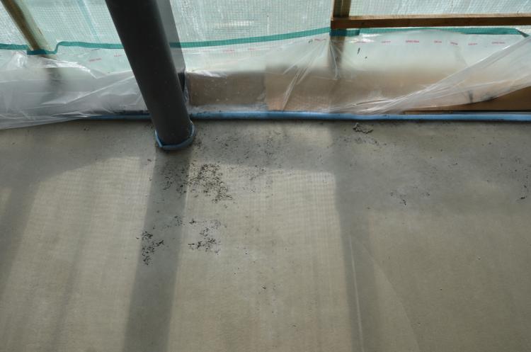

    So, jetzt in Farbe. Und bunt.
    Was sind diese weissen Flecken?

    Das Stückchen Estrich im EG muß vom Estrichmann sicherlich nachgearbeitet werden
    ist aber nicht so gravierend.
    Das der Estrich in der Trocknungsfase heller wird ist doch ein normaler Prozess der wird
    irgendwann komplett hell.
    Im gesamten Estrich ist jede Menge Wasser darin, zB in 125 Litern (normale Mischmasch.) so ca. 8 Liter.#
    irgendwie muß der doch raus und nicht in den Wänden niederschlagen.
    Über das Lüften ist hier schon viel geschrieben worden, ist in vielen BV unterschiedlich und dauert je nach dem ziemlich lange.

    Wann der Zementestrich das erste Mal begehbar ist, hängt auch von der Zusammensetzung ab. Normalerweise darf der Zementestrich die ersten drei Tage auf keinen Fall betreten werden. Der genaue Zeitraum kann anhand des Wasser-Zement-Wertes berechnet werden.
    Es können durch das betreten Risse im Estrich entstehen da dieser in der Anfangsphase des erhärtens ist.
    Bei Deinem Boden käme es darauf an was als Oberbelag darauf kommt.
    die Fehlstellen mit Bodenspachtel ausgleichen und schleifen wäre möglich.

    PS: Aus dem unfertigen Teil des Estrichs habe ich am Abend drei Zigarettenstummel entfernt und entsorgt. Falls ich noch andere "Geschenke" im Estrich haben sollte: Ist das langfristig von Belang oder nicht?
