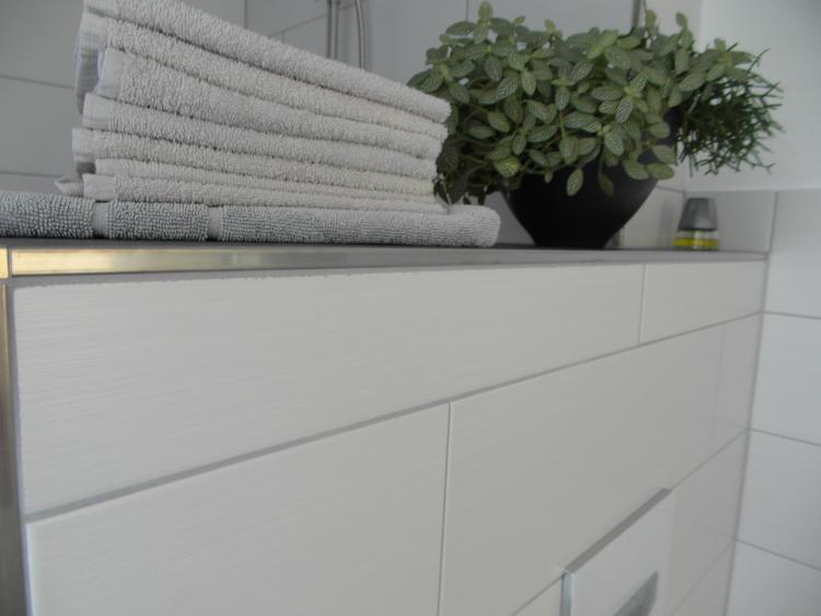

    Wir haben einen Fliesenleger beauftragt, dieser ist als Kleinunternehmer angemeldet. Er ist nun, nach über 8 Wochen, endlich fertig. Geplant hatte er 3 Wochen, aber OK. Hier haben wir leider nichts schriftlich festgehalten, daher wird dies wohl kein Thema.
    ABER:
    Ich habe einige Mängel nach Abschluss festgestellt, u.a. sind die Schnittkanten der Fliesen gesplittert, 4 Wandfliesen sind entgegen der Verlegerichtung verlegt, übern haben wir Silikonflecken, die Wandfliesen sind in unterschiedlichen Höhen verlegt (im selben Raum!),… Dies sind jetzt nur die für mich wichtigsten Punkte.
    Jedenfalls hat er nun die Schlussrechnung geschickt. Ich habe alle Flächen nachgerechnet und Differenzen gefunden, diese hat er auch anstandslos in seiner Schlussrechnung korrigiert. Wir sind auch alle Fehler und alles zusammen abgegangen, was mich stört. Dazu kam aber immer nur, "lt. DIN in der Norm“ oder „ja das kann passieren“,…

    lass ihn die mängel beseitigen, die er beseitigen kann.
    für bestehende mängel kannst du das 2-fache der zu erwartenden mängelbeseitigungskosten einbehalten. also musst du einschätzen, mängelbeseitigung position a = 1 stunde x 40 € mal faktor 2 = 80 € einbehalt. das machst du mit jedem einzelnen mängelpunkt.
    den unbestreitbaren betrag musst du ausbezahlen und zwar schleunigst!!!
    ob die angebotene minderung von 100 € gerechtfertigt ist oder nicht, kann niemand aus der ferne anhand deiner beschreibung bewerten. zum refinanzieren ist eine minderung nicht geeignet!

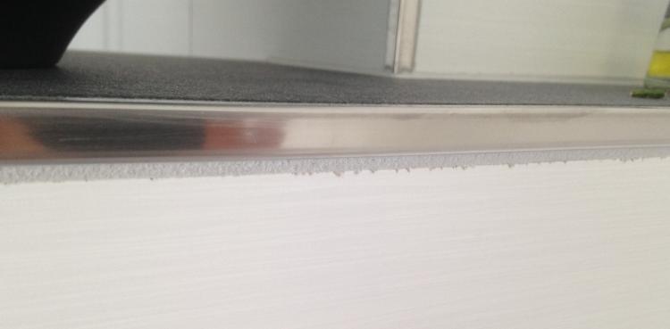

    Das ist doch nicht in der Norm, oder liege ich da falsch?
    Die sind sicherlich mit der Flex statt mit dem Fliesenschneider geschnitten...
  6. #6 Gast036816, 12.04.2015
    stell einmal ein foto aus normalem betrachtungsabstand ein. solche makroaufnahmen sind nicht geeignet für eine mängelbewertung!
    mit der flex wurden die nicht geschnitten - das ist sicher! fliesenschneider eher stumpf!

    der blickwinkel ist nicht in normaler augenhöhe oder ist die ablage in 1,63 m höhe?
    optischer mangel = 100 € minderung. mehr ist es nicht!

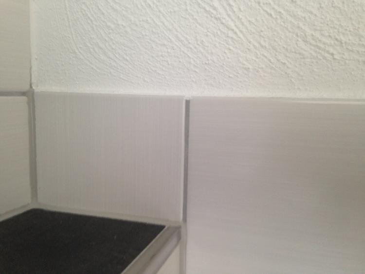

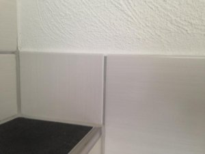

    Und die Fliesen in falscher Richtung, da kann ich den Tausch verlangen?

    versuche es! wenn, dann macht er es freiwillig, es sei denn, im vertrag ist die gerichtete verlegung bei dezenter oberflächenstruktur vereinbart!

    Das mit der Edelstahlschiene ist ein optischer Mangel. Vielleicht bekommt man mit polieren und schleifen weg.
    Die verkehrte Fliese muss ausgetauscht werden, dass sieht bescheuert aus.

    An der Schiene ist doch gar nichts defekt... es geht wohl um die Schnittkante der Fliese.

    Die Fliese im 2ten Bild ist verkehrt herum ist klar zu erkennen und muss getauscht werden. Ein guter Fliesenleger merkt so etwas und verlegt es gar nicht erst, dass nur am Rande.
    Die unsaubere Schnittkante am Vorwandelement ist optisch nicht schön, aber wie rolf a.i.b. schon schrieb eben nur ein optischer Mangel. Dieser kann eben auch der Fliese in Ihrer Qualität geschuldet sein. Kann man auch anders lösen indem man die Fliese nen Millimeter größer schneidet als benötigt und die unsaubere Schnittkante anschl. wegschleift.
    Das ist allerdings ein Mehraufwand der dann eben auch besprochen und vergütet werden muss. Wurde das gemacht?

    du meinst die fliese über der anthrazitfarbenen abdeckung im 3. bild!
