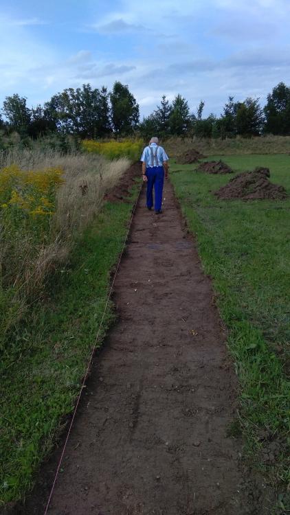

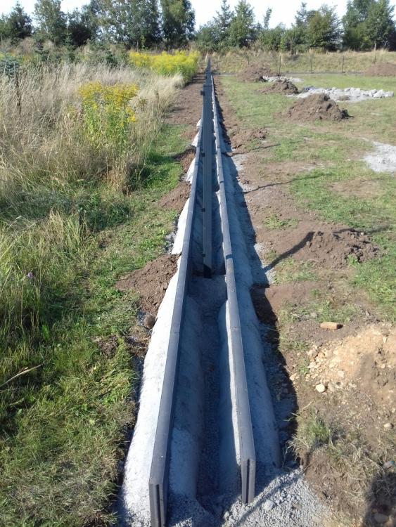

    habe eine Fachfirma mit dem Bau eines Zauns beauftragt. Der Zaun sollte seitlich mit Borden abgegrenzt werden.
    Es wurde ca. 20 cm tief ausgegraben und die Borden ohne Sand oder Kies als Unterschicht in den Beton gesetzt. Ist das nun Murks da sollte doch eigentlich eine Frostschutzschicht drunter.

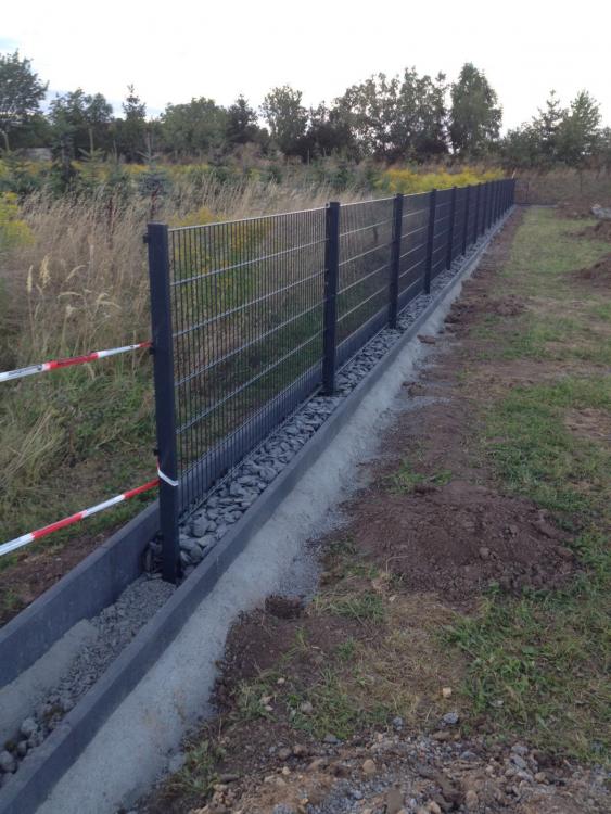

    danke für eure Antworten. Ja an der Stelle der Pfeiler wurde tiefer gegraben ca. 60 cm. Der Zwischenraum wurde mit Schiefersteinen verfüllt. Meine Frage ist nur ob die Rasenkantensteine nach ein paar Jahren immer noch so schön gerade aussehen. Da diese im Mutterboden nur in einem Betonbett liegen.

    Wahrscheinlich entspricht es nicht den anerkannten Regeln der Technik den Beton einfach auf die Erde zu kippen ohne vorher tiefer auszukoffern und mit Schotter zu verfüllen. Da kommt normalerweise eine Tragschicht aus frostsicherem Material drunter.
    Zusammenbrechen wird das nicht gleich, aber nach ein paar Wintern mit Frost (in Berlin sehr wahrscheinlich) könnte das Ganze doch anfangen zu bröckeln.
    Das Ganze jetzt noch zurückbauen zu lassen wird schwierig...
    Was sagt denn die Firma? Etwa: "Das machen wir immer so" oder "Hat sich noch nie jemand beschwert"?
