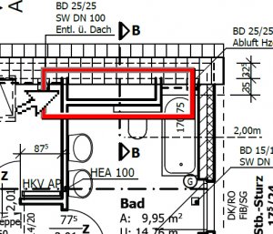

    Hallo Zusammen,

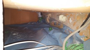

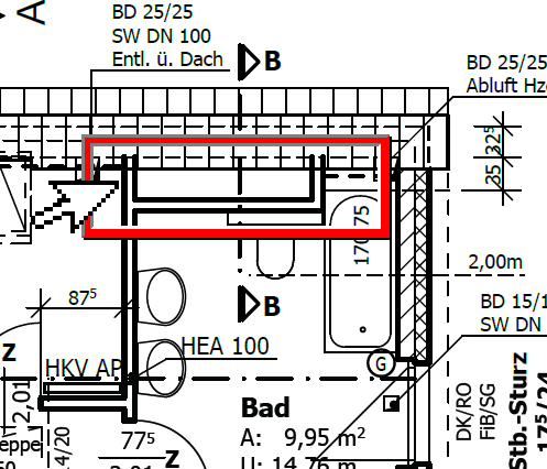

    wir haben im 1. OG im Badezimmer eine Abmauerung.
    Im nachfolgenden Bild rot markiert. Das Badezimmer hat eine Schräge.
    Nun bin ich gerade dabei in dem angrenzenden Zimmer nachträglich eine Steckdose zu setzen.

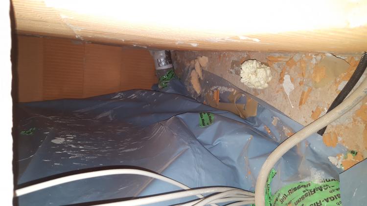

    Dazu habe ich temporär einen Mauerstein an der mit dem Curser markierten Stelle herausgenommen um die Stromkabel hinter der Abmauerung zu erreichen.
    Dabei ist mir aufgefallen, dass die Dampfsperrfolie, die von oben vom Dach kommt, nicht unter dem Estrich verklebt ist. Bzw. garnicht mit dem Boden verbunden ist.
    Handelt es sich hierbei um Baupfusch?

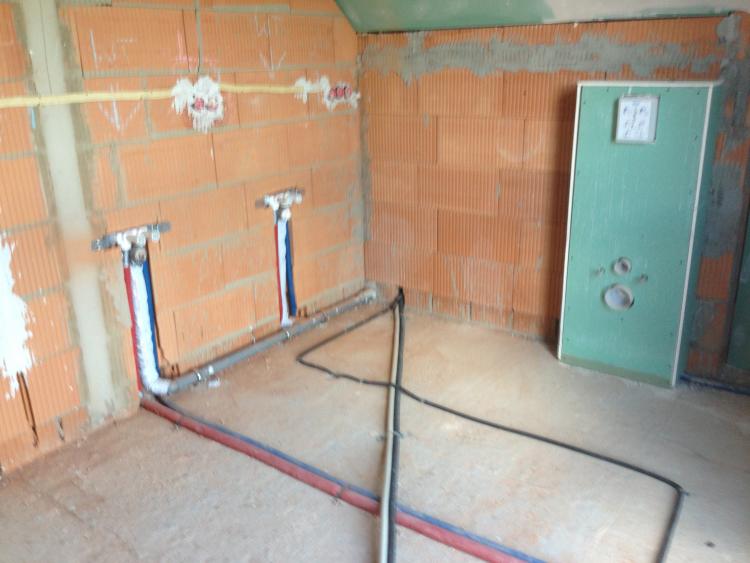

    Das nachfolgende Bild zeigt die Abmauerung von hinter aus dem Nebenraum (Curser).

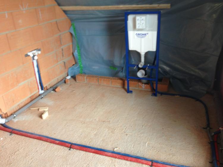

    Und die folgenden beiden Bilder zeigen den Baufortschritt:

  2. #2 Gast036816, 12.03.2016
    ist doch bereits anhand des fotos 2 (baufortschritt) erkennbar. da hättest du bereits einschreiten müssen!
    baujahr? rechtsgeschäftliche abnahme? gewährleistungsablauf?

    Dachdecker/ Kaufmann
    Die Frage ist wo ist die Luftdichtigkeitsebene und wo die dampfsperrende Wirkung. Daraus resultiert dann, ob die Plastefolie überhaupt hätte benötigt werden. Keiner kann ja ahnen, ob die Plastefolie am Fußpunkt des Daches vorschriftsmäßig verklebt wurde. Wenn man sich die Qualität der Arbeiten ansieht, könnte man aber vermuten das es nicht so ist.
    In Ermangelung der Ortskenntnis wird man die Frage wohl inhaltlich nicht ergründen können. Kann der größte Pfusch sein, kann aber auch einfach absolut unnötig und sinnbefreit sein.

    also es handelt sich um einen Neubau 2013 vom Bauträger.
    Damals hatte ich von Dampfsperre noch keine Ahnung. Erst beim Rauhspund verlegen habe ich mich damit beschäftigt...
    Soll ich das nun also beim Bauträger reklamieren?
    Danke im Voraus.
    Marc
    P.S.: Mir ist aufgefallen, dass die Dampfsperrfolie seitlich an der Wand verklebt worden ist...
  5. #5 Gast036816, 12.03.2016
    empfehlenswert ist es, aber du musst nachweisen, dass der bauträger den mangel zu vertreten hat. hast du einen zeichnung, aus der hervorgeht, wie die folie im detail zu verabeiten ist und wo sie genau angeschlossen sein muss?

    einen gebäudeschnitt einstellen.

    Lüneburg
    Bei Ihnen hat NIEMAND die Luftdichte Gebäudehülle geplant, noch jemand die Ausführung kontrolliert. Die Dampfbremse wird selbstverständlich überall lückenlos angeschlossen, das aber auf verputztem Mauerwerk oder zumindest die Folie eingeputzt.
    Die Bauausführung ist, so wie dargestellt, mehr als nur Mangelhaft

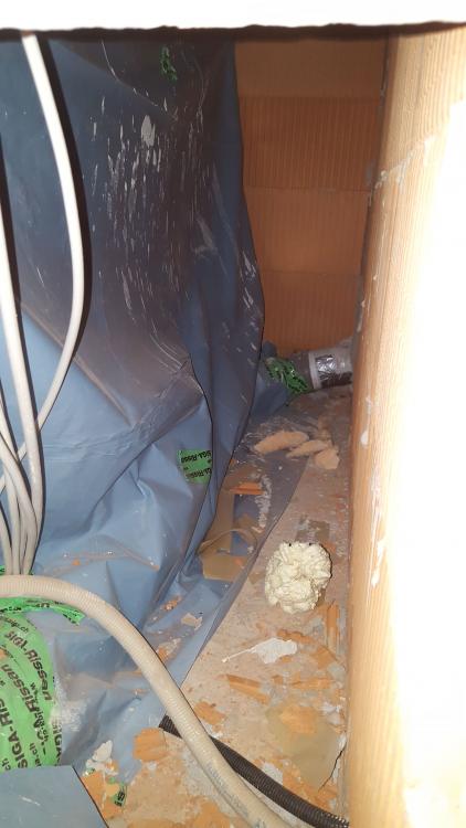

    gestern bin ich etwas in das Loch hineingekrochen und habe mich genauer mit der Folie beschäftigt.
    Dabei ist mir aufgefallen, dass die Folie auch am Boden verklebt ist. Allerdings sehr oberflächlich und nicht an allen Stellen dicht.
    Nachfolgend noch eine Seitenansicht im Schnitt, wie die Abmauerung aufgebaut ist.
    Der rote Pfiel markiert die Stelle, von welcher Seite die Aufnahme oben gemacht worden ist.

    Hallo Zusammen,
    noch mal eine Frage. Reicht es normalerweise aus, die Folie auf dem Boden und an den Wänden zu verkleben in diesem Fall oder müsste sie unter dem Estrich verschwinden?
