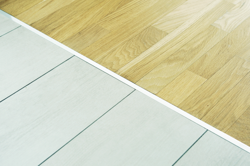

    Hallo!
    Sind gerade am gemeinsamen Bauen mit einem lokalen Bauträger. Bislang lief alles glatt, aber jetzt können wir uns beim Bodenaufbau nicht einigen und wir sind uns nicht sicher was „normal“ ist. Der Bauträger macht den Estrich und die Fliesen. Wir sind für die übrigen Bodenbeläge zuständig. Jetzt möchte der Bauträger die Höhe des Bodenaufbaus wissen, um den Estrich anzupassen und sicherzustellen dass wir einen glatten Übergang zu den Fliesen haben. Maximal dürfen wir aber nur 15mm angeben. Unabhängig haben uns aber zwei Parkettverleger gesagt dass sie ~19mm brauchen (14mm Parkett was normal zu sein scheint, 1mm Kleber und 3-4mm Ausgleich). Beide bestehen auch auf diesen Zahlen und wollen da nicht mit sich reden lassen. Ein vom Bauträger empfohlener Verleger würde das Problem lösen, indem er das Parkett im Übergang schräg verlegen würde. Ist das normal? Er wisse dass der Bauträger aus „Energieeffizienzgründen“ nur max 15mm zulässt. Ich muss sagen, ich verstehe das Problem nicht. Schon klar, dass man den Estrich nur begrenzt dünn machen kann, aber ich kann ihn doch alternativ bei den Fliesen höher machen? Und es kann doch nicht korrekt sein, dass man Parkett nicht ohne Probleme verlegen kann?
    Danke für jedwede Hilfe!

    Wo ist denn eigentlich das echte Problem? Estrich für Fliesen und Parkett muss nicht zwingend unterschiedliche Höhen haben. Erst Parkett rein und dann mit passender Menge Fliesenkleber im Zweifel den letzten mm ausgleichen (falls überhaupt nötig).
    Ausgleich von was? Auf den gesamten Estrich durchgehen 3-4mm "Ausgleich"?

    Die Fliesen werden vom Bauträger zuerst verlegt. Dh für uns verbleiben nur die Optionen Estrich abfräsen (wo der Bauträger aber Garantieverlust androht) oder ins Parkett eine Schräge verlegen im Anschlussbereich zu den Fliesen. Beides klingt nicht richtig
    So haben es uns unabhängig zwei Parkettverleger gesagt. Hältst du es für zuviel?

    Was ist mit einer Übergangsleiste? Das müsste sich damit wegschummeln lassen ohne in den Estrich zu fräsen

    Meine Estrichleger haben zuletzt sauber gearbeitet. Es musste nicht gespachtelt werden. Dann haben 10mm Feinsteinzeug im buttering floating perfekt zum 13,5mm Parkett gepasst.
    Noch einmal die Frage: Wollen die auf den gesamten Estrich 3-4mm ausgleichen? Ausgleichen gegenüber was? Wenn überall 3-4mm drauf kommen ist der Boden im Zweifel noch immer uneben. Ist nur in der Raummitte eine Delle, wird auch nur in der Mitte ausgeglichen und die Höhe am Übergang Fliesen zu Parkett ändert sich nicht.
    Davon abgesehen machst Du einfach einen schönen Übergang und freust Dich aufs Haus.

    Ich würde es jetzt mit 15mm angeben.
    Wenn dann der Estrich drin liegt, dann soll der Estrichleger sofort mal genau die Ebenheit nachprüfen.
    Bestenfalls braucht er den Ausgleichsspachtel nicht in der genannten Dicke.
    Und wenn doch, dann soll der Fliesenleger vom GU halt zu den Übergängen leicht ansteigen. Das merkt man später überhaupt nicht.
