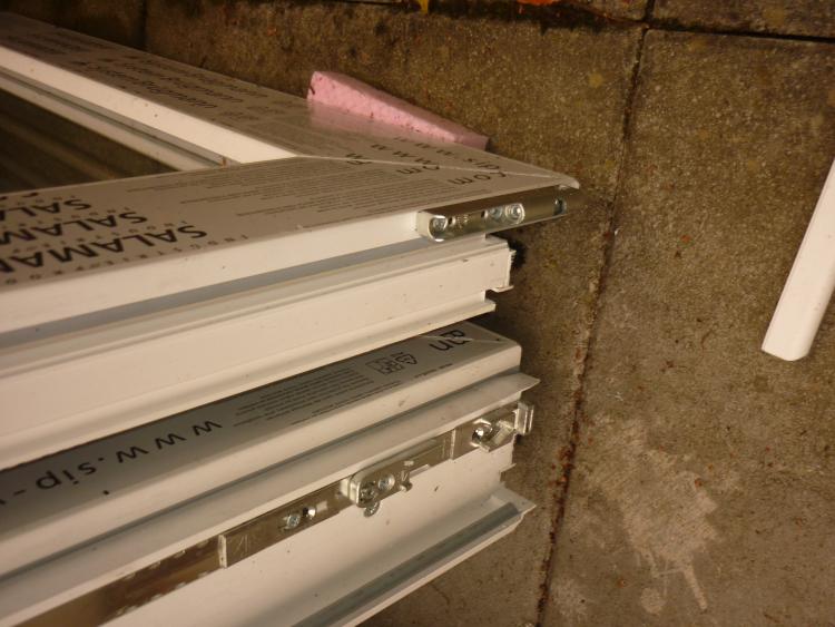

    Hallo lieber Nutzer,
    wir haben hier ein kleines Problem und ich hoffe wir bekommen hier endlich mal eine fundierte Antwort.
    Wir wollen eine Balkon/Terrassen Stulp Tür die sich nach außen öffnet haben. Für uns die beste Lösung wegen Platzmangel.
    Diese Tür haben wir bei uns im Ort bei einem " Fachhändler" bestellt.

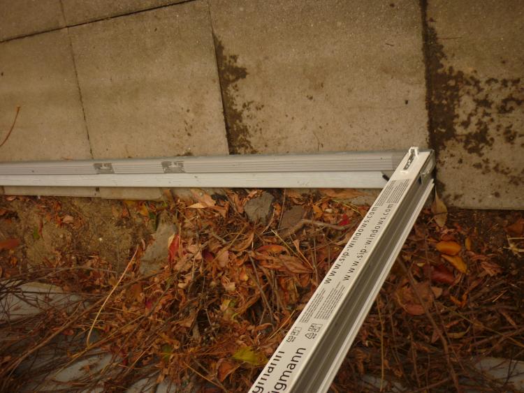

    Jetzt haben wir folgendes Problem: 1. die Bänder sind nun Außen, aber es sind die die normal für Innen ( Thema Einbruchsicherheit )
    2. die Türen liegen beim Schließen auf dem Rahmen auf und dichten somit nur mit dem Gummi ab
    mit meinem Laienverständnis: Regenwasser bleibt oben drauf stehen und/ oder läuft seitlich in die vertikalen Gummis innen herunter
    ( Thema Frost)
    3. die Aluablaufschiene liegt im Wohnzimmer somit würde das Wasser aus den Gummis ins Wohnzimmer laufen?!
    Anders gesagt ist die Tür so gebaut: Balkon Stulp Tür die sich nach Innen öffnet und den Griff außen sitzen hat. Baut man diese nun andersherum ein ist sie nach außen öffnend.
    Ich habe schon das ganze Netz nach Bildern vergleichbarer Türen durchforstet aber nichts gefunden.
    Ist das so richtig? Können wir die bedenkenlos einbauen ( Haltbarkeit der Bänder und Einbruchsicherheit etc.?)
    Bin wirklich froh über Austausch und Fachwissen

    Dazu wären ein paar Bilder hilfreich!
    Auch bei guten aussenöffnenden Türen liegen die Bänder in Teilen aussen. Systemimanentes Problem, das aber bei guten Beschlägen nicht wirklich von Relevanz ist.
    Um eine Tür auszuhängen brauchts mehr als nur zwei Stifte, die ausgebaut werden - wenn sie gut ist!

    Habe mal 2 Bilder eingestellt.

    ist natürlich noch nicht eingebaut, da erst noch die Mauer raus muß. Hatte ich aber geschrieben.
    Ihr lieben Fachmänner und Frauen, schaut Euch doch mal die Bänder an. 2 Schrauben 1 Stift relativ schnell von außen zu öffnen oder?

    Für eine Aussage muss man schon mal sehen, wie das Ding komplett aussieht! Ich kenne diesen Beschlag nicht, daher kann ich nicht sagen, ob man an die Schrauben drankommt und wenn ja, ob einem dann die Tür entgegen fällt.
    Wie gesagt - wenn schlagregendicht und die Versicherung sich nicht rausreden kann bei einem Einbruch (wie bei einer nicht vorgeschlossenen Tür), ist das Minimum erfüllt!

    die Beschläge sind die, die auch im Innenbereich normal zu finden sind. Eine Seite wird aufgesteckt und bei der anderen wird der Stift durchgesteckt.
    Sie halten mit je 2 Schrauben und darüber ist lediglich eine Plastilkappe gestülpt.

    Mag sein - aber der ist auf seiner Seite. Ich schrieb:
    Mit eigenem Fachmann! Jemandem, der nicht über den billigsten Preis einen Auftrag generieren muss, sondern einer, der Euch "nur" berät!!
    Zu dem unteren Widerlager - bei einer guten Tür kannst Du die Dinger abschrauben und es passiert ..... gar nichts. Zumindest nicht, solange Du nicht innen die Tür betätigst.
    Weil anders als bei einer Zimmertür noch mehr Verriegelungen da sind (wenn die Tür gut ist)
    Wasser - keine Ahnung, ob das so gebaut ist, dass es aussen bleibt. Nach den Bildern kann man dazu gar nnicht sagen!
