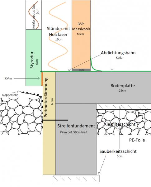

    Hallo verehrtes Forum.
    Im Anhang findet sich eine von mir grob skizzierte Darstellung unseres Sockelanschlusses.
    Meine Frage ist, ob der Übergang von Perimeterdämmung zu Styrodur DIN18159 konform ausgeführt ist,
    Bis OK BPL wird das Gebäude noch mit Rabatten umrandet, die mit Kies befüllt werden.

    du meinst wahrscheinlich din 18195.
    handelt es sich um etwas bestehendes oder wird noch gebaut?

    Ich gehe von einem Neubau aus --> also Falsch. Abdichtung hat min. 30 cm hochgezogen zu werden. Angenommen, die Größenverhältnisse stimmen in der Skizze, felhen mindestens 15. Also alles wieder ab, abdichten und alles wieder ran. Da noch aufgefüllt werden soll, fehlt die Abdichtung in voller Höhe. Das steht so nicht in der 18195 sondern afair in der 68800.

    @rolf a i b:
    Ja, war ein Zahlendreher. Meinte 18195 .
    Ist bereits so ausgeführt.
    Die OK des Styrodurs über dem Ständer ist ca. 45 cm über der Endhöhe. Um die Bodenplatte ist bereits ca. 3 Meter breit und ca. 50cm tief (d.h. bis 25cm unter UK BPL) die Erde gegen Kies ausgetauscht worden. An der Hauswand soll dann noch, wie bereits erwähnt, eine mit Kies befüllte Umrandung bis zur Endhöhe erstellt werden. Haus ist nicht unterkellert.
    Ist durch das Austauschen der Erde gegen Kies + das zusätzliche Kiesbett an der Hauswand nicht ausreichend gewährleistet, dass das Wasser abfliessen kann?
    Ist eine vertikale Abdichtung in Form von Bitumenanstrichen o.ä. verpflichtend?
    Wie kann in der aktuellen Ausführung die Feuchtigkeit in den Ständer bzw. in die Massivholzwand gelangen?
    Durch das Styrodur oder den Kleber durch diffundieren?
    Falls dem nicht so ist, wie könnte eine korrekte Abdichtung aussehen? Auf die weiche Holzfaser kann doch bestimmt kein Bitumenanstrich flächendeckend aufgetragen werden, wie z.B. bei Ziegelbauten?

    Jain! Die 18195 lässt die 15 cm zu, wenn diese das absolut geringste Maß zwischen OK Gelände und OK Abdichtung darstellen und die 68800 lässt die 15 cm bei einem Kiesstreifen zu.
    @ TE
    Sowas lässt man planen (und Planung ist keine Forenaufgabe)

    er kann auch ein schild aufstellen. wasser immer eine kehrtwende mit mind. 180° und weg vom haus oder so .........
    @ TE - wenn es so gebaut ist, dann lass es von einem sachverständigen untersuchen. sonst ist das nur ein stochern im dicken nebel.

    Ich habe verstanden, dass wohl die Meinung ist, dass die aktuelle Ausführung nicht i.O. ist.
    Erklärungen oder wenigstens den Versuch auf meine konkreten Fragen vermisse ich irgendwie ein Stück weit.
    Zu sagen: taugt nichts ist ok, aber im Endeffekt wüsste ich gerne warum und wie eine korrekte Umsetzung aussehen könnte.

    Die konstruktiven Dinge hast du doch schon genannt bekommen? Außerdem ist aus deiner Zeichnung doch ersichtlich wo es mangelt. Du kannst die DIN benennen, bis auf die DIN 68800, weißt also offensichtlich um "was" es geht. Defakto ist der Hinweis von Taipan und Ralf doch schon alles was gesagt werden muss.
    Da das Kind im Brunnen doch schon längst ertrunken ist, ist der Ratschlag von rolf a i b zu beherzigen. Mehr fachliche "Diskussion" braucht es nicht. Es wäre ohnehin keine fachliche Diskussion sondern eine Stunde Erklärbär. Der hat bezgl. des Themas aber schon massiv in diesem Forum gewütet.

    War das nicht konkret genug?
    OK - dann noch konkreter:
    Du brauchst eine PLanung für das, was ggf. an Deiner Abdichtung zu ändern ist. Eine solche verbal oder in Form einer Zeichnung zu liefern, ist nicht Sinn dieses Forums noch ist es hier gewollt.
    Allein schon deshalb, weil manches nur in Kenntnis der örtlichen Verhältnisse machbar ist!
