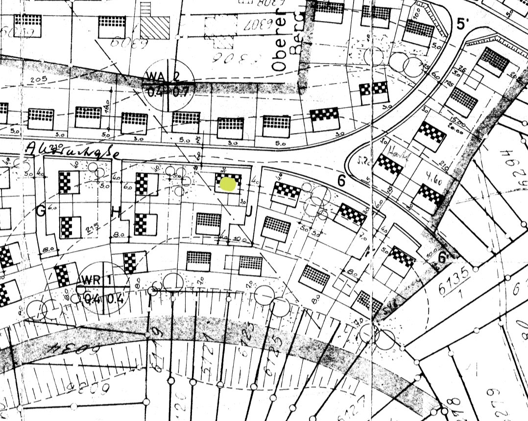

    Hallo Community,
    wir interessieren uns für ein Grundstück und würden gerne verstehen, welche Bebauung hier nach dem Bebauungsplan zulässig ist (gelb markiert). Gilt hier die GFZ von 0,4 oder 0,7?

    Und das ist tatsächlich ein Ausschnitt aus dem rechtskräftigen BPlan?
    Zeichenerklärung wäre nicht schlecht.
    IMHO gehört das Grundstück zu WR, 1, 0,4, 0,4.

    Moin, vielleicht ist das eine die GFZ und die andere die GRZ

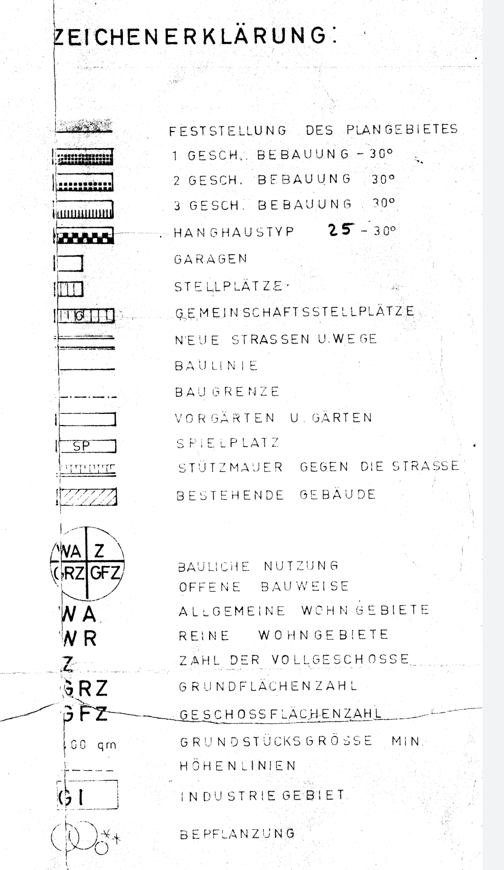

    Hier die Zeichenerklärung

    Hilft leider nur bedingt weiter, da die Strichpunktlinie quer durch's Gebiet nicht erklärt wird. Eine Baugrenze ist's ja wohl nicht, aber auch keine Nutzungsabgrenzung. Der Plan scheint vor Inkrafttreten der PlanZV 1965 erstellt worden zu sein.
    Was wurde denn auf den Nachbargrundstücken gebaut? Wenn alles nur Eingeschosser sind, bestätigt das meine Einschätzung.

    Nachdem ich den Plan gefunden habe, hat sich meine erste Vermutung bestätigt, dass es zum Zeipunkt der Planerstellung noch keine PlanZV gab. Wir befinden uns also in der Grauzonenzeit zwischen BBauG (1960), BauNVO (1962) und PlanZV (1965). Dementsprechend haben die Planer damals erst Laufen gelernt. Die Abgrenzung der unterschiedlichen Gebiete ist nicht eindeutig. Auch was man unter "Hanghaustyp" zu verstehen hat, ist nicht ersichtlich. Auch wenn die Gesamtanzahl der Gebäude in der Begründung zum BPlan nicht so genau mit den Bebauungsvorschlägen übereinstimmt, meine ich deuten zu können, dass die GFZ von 0,4 nur für die elf ganz fein gerasterten Gebäude gelten soll (1 GESCH. BEBAUUNG - 30°).
    Du hast ein bebautes Grundstück markiert. War das gewollt?
