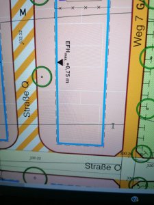

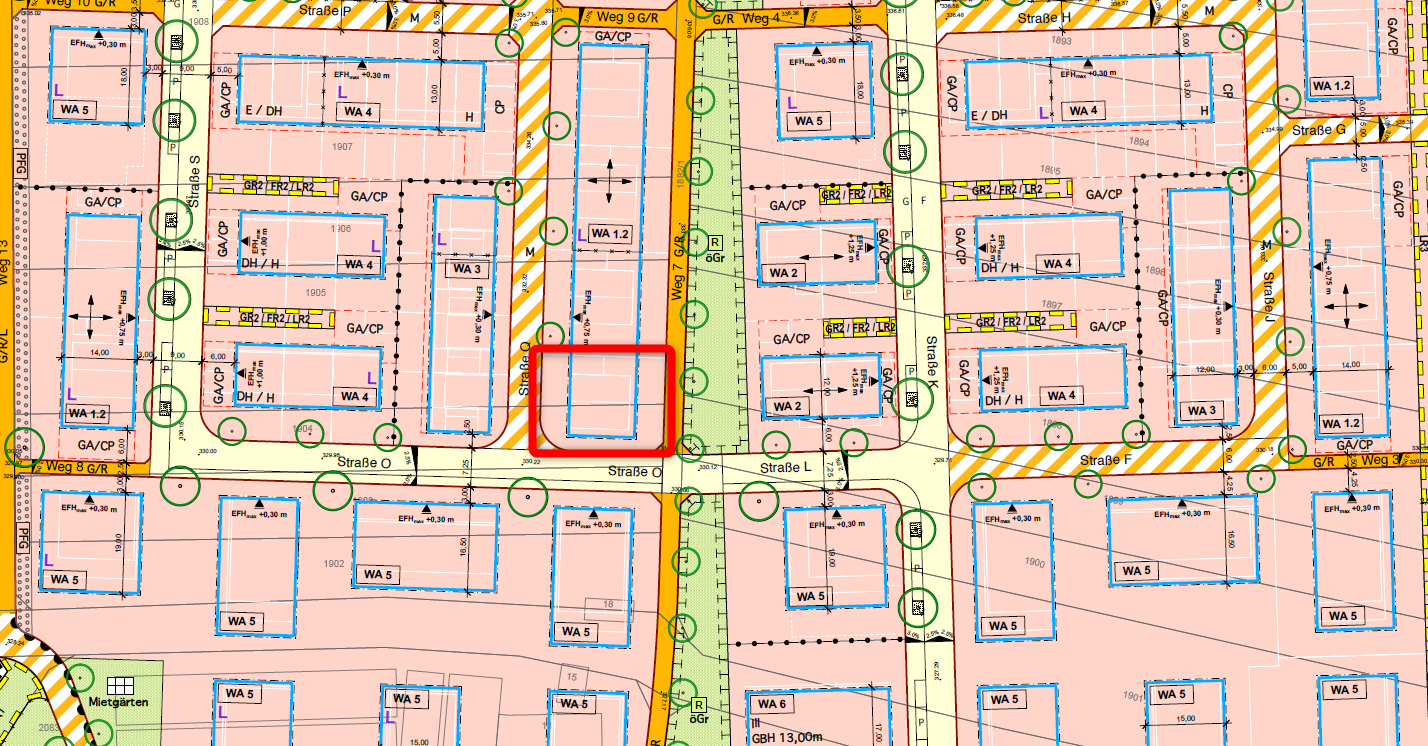

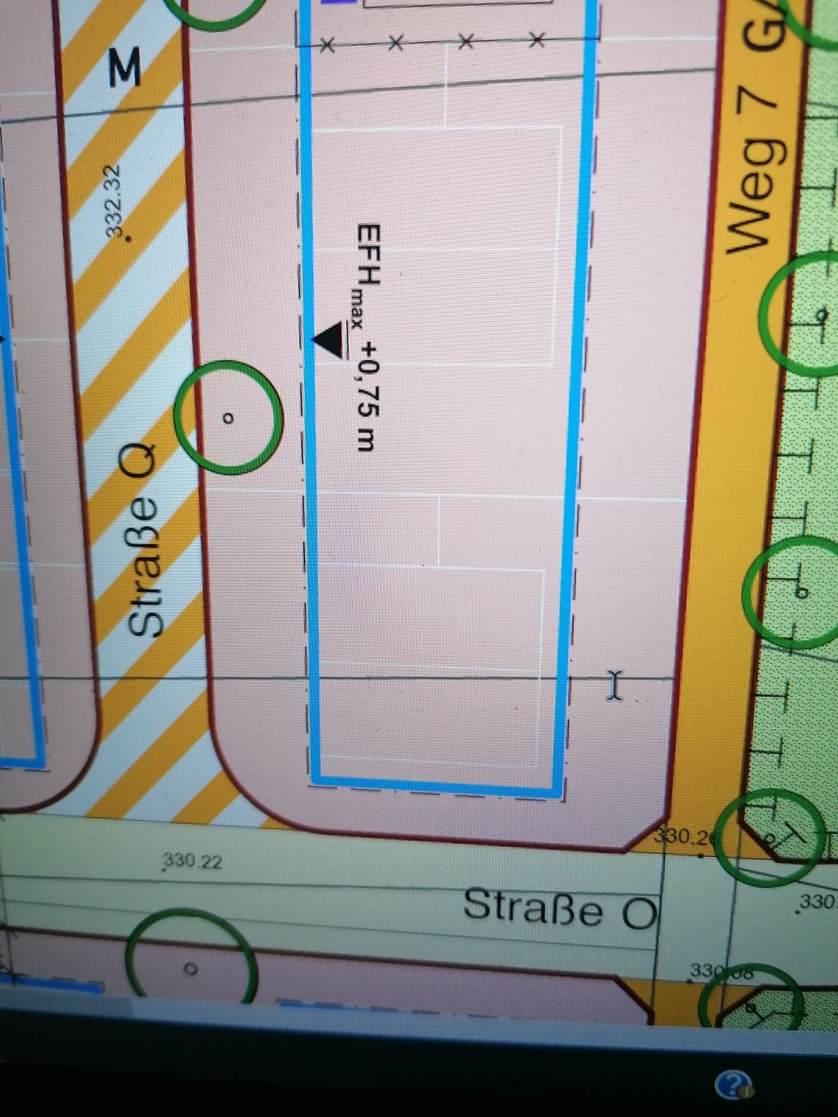

    Guten Morgen zusammen,
    ich habe ein Grundstück mit einer Fläche von 398m² (Es ist das Eckgrundstück auf dem Bild). Es sind auf dem Beabauungsplan paar Angaben, die ich evtl. nicht richtig verstanden habe:
    1. a2(E/D) : abweichende Bauweise (§ 22(4) BauNVO) - nur Einzelhäuser und Doppelhäuser mit Längenbeschränkung. Kann mir bitte jemand das näher erläutern?
    2. 0,35: ich denke das ist die Grundflächenzahl: heiß das ich dafe maximal 398 * 0,35 = 139,3 m² inklusive Garage bebauen? und sind Abweichungen zulässig?
    3. Auf dem Bild ist ein Pfeil mit +0,75m damit kann ich leider sehr wenig anfangen.
    ich würde mich auf Eure Antwort freuen.

    Ja, Deine Gemeinde und Deine Baugenehmigungsbehörde. Hier im Forum gibt es auch einige Menschen, die das könnten, wenn sie denn den vollständigen Bebauungsplan inkl. textlicher Festsetzungen zur Verfügung hätten.
    Da die 0.35 auf dem Bild nicht zu sehen ist, kann nicht beurteilt werden ob Dein Gedanke richtig ist.
    Wenn Dein Gedanke richtig wäre, der Bebauungsplan keine von der BauNVO abweichenden Regelungen zur GRZ festsetzte und nicht älter als 33 Jahre wäre und aus der Frage "inklusive Garage" gestrichen würde, lautete die Antwort "Ja".
    Ich auch, da ich die textlichen Festsetzungen nicht kenne. Das Wenige, was man dazu sagen kann ist, dass die Erdgeschossfußbodenhöhe (EFH) höchstens 75cm über einem Bezugspunkt liegen darf.

    Du darfst ein freistehendes oder einseitig angebautes Haus bauen. Das freistehende Einzelhaus oder die beiden Doppelhaushälften dürfen nicht länger als 12m sein - also wenn Du auf der Straße stehst und Dein Haus betrachtest, darf die Ansicht des Gebäudes nicht breiter als 12m sein.
    Kann ich nun bestätigen. Das heißt, Dein Haus inkl. Terrasse (und eventuell geplanter weiterer Hauptanlagen s. blauer Kasten Seite 14 https://stadt.muenchen.de/dam/jcr:a3936be0-d0ce-44f9-b4ef-46562c7efcfb/grz_gfz_web.pdf) darf maximal 139,3m² überdecken. Durch Garagen und sonstige Nebenanlagen (s. grüner Kasten auf Seite 14 obigen Dokumentes) darf diese Fläche überschritten werden und zwar bis zur Gesamtfläche von 238,8m² = 398m² * 0,6 (s. C 2.1 der textlichen Festsetzungen).
    Wenn Du Abweichungen im Sinne des §56 LBO meinst, ist es sehr unwahrscheinlich, dass diese bei einem so neuen BPlan zugelassen werden. Aber ich denke, dass man eine Planung hinbekommen sollte, die keine Abweichungen erfordert.
    Meinen letzten Satz in #2 kann ich etwas präzisieren: Die Oberkante des Erdgeschossrohfußbodens darf höchstens 75cm höher sein als die Oberkante der angrenzenden öffentlichen Verkehrsfläche an der Grundstücksgrenze senkrecht zur Mitte der straßenseitigen Hauswand.
    Doch, aber das erlaubte Maß der Überschreitung ist mit 0,6 meines Erachtens ausreichend bemessen (s.o.).
