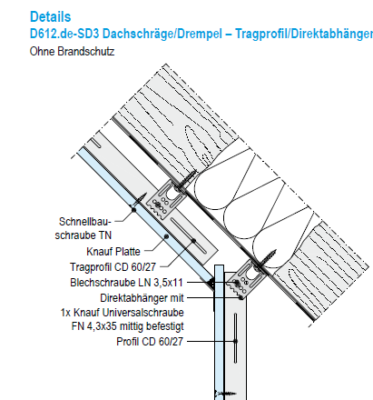

    Guten Abend,
    ich renoviere gerade ein Dachgeschosszimmer meines Hauses und möchte u. a. die Dämmung des Kniestock/Drempel verbessern. Dieser besteht aktuell aus einer gemauerten und verputzten Vorbauwand.
    Ich möchte deshalb ein Metallständerbauwand davor installieren und diese mit 30mm Steinwolledämmung ausfüllen. Um die Ständerbauwand kommt ein feuchtevariable Dampfbremse, die oben an die Dampfbreme der Dachschränge und unten an den gemauerten/verputzten Kniestock angeschlossen wird. Die neuen Ständervorbauwand wird quasi in die Dampfsperre eingepackt (Wandanschlüsse erfolgen natürlich auch).

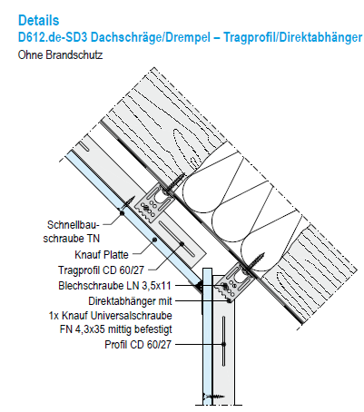

    Die Ausführungsbestimmung von Knauf geben eine senkrechte Installation der Vorbauwand vor.

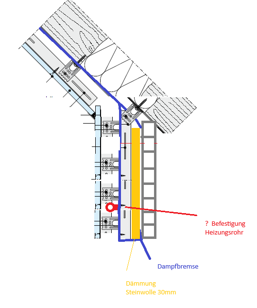

    Da auch vorgesehen ist die Heizungsrohre neu zu verlegen, ich diese aber nicht in der Vorbauwand bzw. Dämmung verlegen möchte, sollen diese vor die Dämmung aber natürlich hinter der Gipskartonverkleidung laufen.
    Jetzt zu meinen Fragen:
    Können die Heizungsrohre bzw. die Rohrschellen direkt auf dem Ständerbauwerk verschraubt werden?
    Falls, ja reichen die normalen Profile aus oder müssen dazu die Türversteifungsprofile verwendet werden?
    Da die Dampfbremse direkt auf dem Ständerwerk verläuft würde ich ein Tacker-/Nagelband auf dem Ständerwerk, anbringen.
    Abweichend von den Vorgaben Knauf würde ich auf dem senkrechten Ständerwerk noch Querlattungen anbringen und darauf die Gipsplatten befestigen. Damit entsteht ein entspr. Raum für die Heizungsrohre inkl. der Rohrdämmung.
    Zur besseren Veranschaulichung habe ich eine Skizze des Aufbaus mit angehangen.
    Über eine Antwort würde ich mich sehr freuen. Danke.
    Viele Grüße
    Sebastian
    Ausführungen lt. Vorgaben Knauf für Dachgeschosse (DE61)

    ich sehe keinen Grund, warum deine Variante nicht funktionieren sollte

    Hallo Alex, danke für deine Einschätzung.
    Meinst du eine Installation an "normalen Ständerprofilen" reicht aus oder lieber verstärkete Türbereichsprofil verwenden? Die beiden gefüllten Rohre wiegen ja quasi nichts.
    VG Sebastian

    normale CW‘s reichen aus

    Danke für die schnelle Antwort :28:. Dann geh ichs so an.
