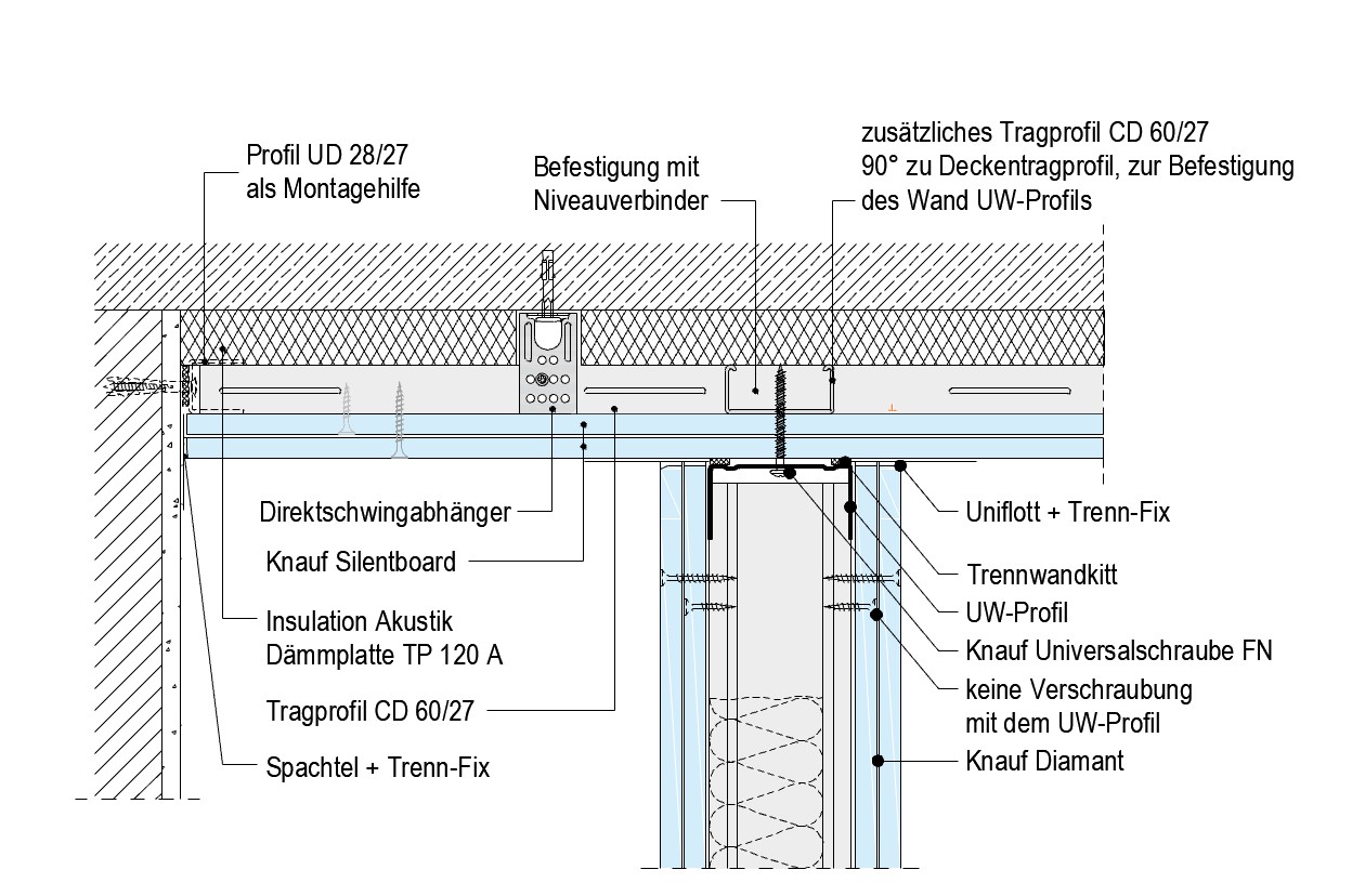

    ich plane gerade den Neubau einer Schallschutz-Abhangdecke und darunter stehender Trockenbau-Wände. Die Decke soll mit Direktschwingabhängern an der Betondecke befestigt werden. Daran als Tragprofil das CD 60/27. Darunter 2 Lagen Silentboard. Die Decke soll die Schalldämmung zum darüber liegenden Geschoss verbessern. Damit ich mir den neuen Schallschutz nicht direkt wieder kaputt mache, habe ich überlegt, die Decke durchlaufen zu lassen und die Wände darunter zu befestigen. Dazu habe ich bei Knauf das Detail „W112de-VO6_Deckenanschluss_an_Plattendecke_(V).pdf“ gefunden. Darauf aufbauend, habe ich mir das angehängte Detail überlegt. Ich würde jeweils ein zusätzliches CD Profil über dem UW-Profil der Wände verlaufen lassen, wo ich reinschrauben kann. Mit den rechtwinklig verlaufenden Deckentragprofilen verbunden mit Niveauverbindern.
    Die Frage ist nun, ob das eine gute Idee ist? Insbesondere auf lange Sicht, wegen Bauteilbewegung und zusätzlicher Belastung. In einigen Wänden sind Türen. An einige Wände sollen Hängeschränke. Oder soll ich auf Nummer sicher gehen und die Wände an der Betondecke befestigen. Was allerdings mein komplettes Schallschutzkonzept zunichte machen würde. Oder habt ihr vielleicht noch eine andere, bessere Idee?
    Vielen Dank im Voraus.
    Micha

    Ich finde das Konzept soweit ganz gut. Beschäftige mich auch gerade mit dem Thema, da ich gerade am kernsanieren bin. Altes Haus mit Balkenzwischendecke. Möchte zumindest im Schlafzimmer die Decke entkoppeln. Wie hast du Problem an den Außenwänden gelöst. Hängt die Decke komplett frei oder verschraubst du die? Mit den Hängeschränken sehe ich etwas kritisch. Da würde ich die Wände eher an der Decke befestigen.

    Wenn die Wände keine Hängeschränke aushalten, dann ist das ganze eh Rotz, wie soll sie dann z.B. eine Türe tragen die zugeknallt wird? Prinzipiell würde ich die Wände trotzdem immer an der Rohdecke befestigen, ansonsten hast du ja genauso die Schallübertragung von Raum zu Raum über die Decke, was vermutlich nerviger ist, als mögliche Schallübertragung zum Obergeschoss, die ohnehin durch die massige Betondecke gedämpft wird.
