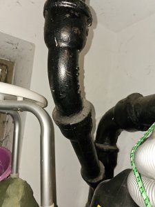

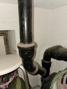

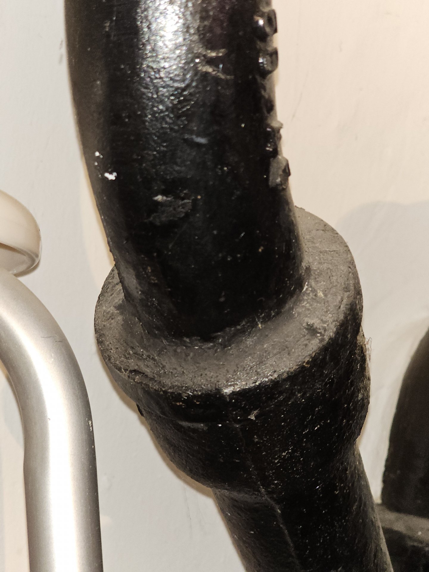

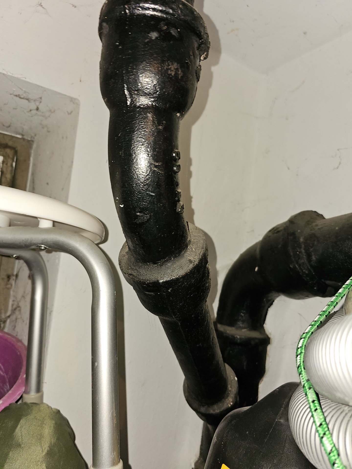

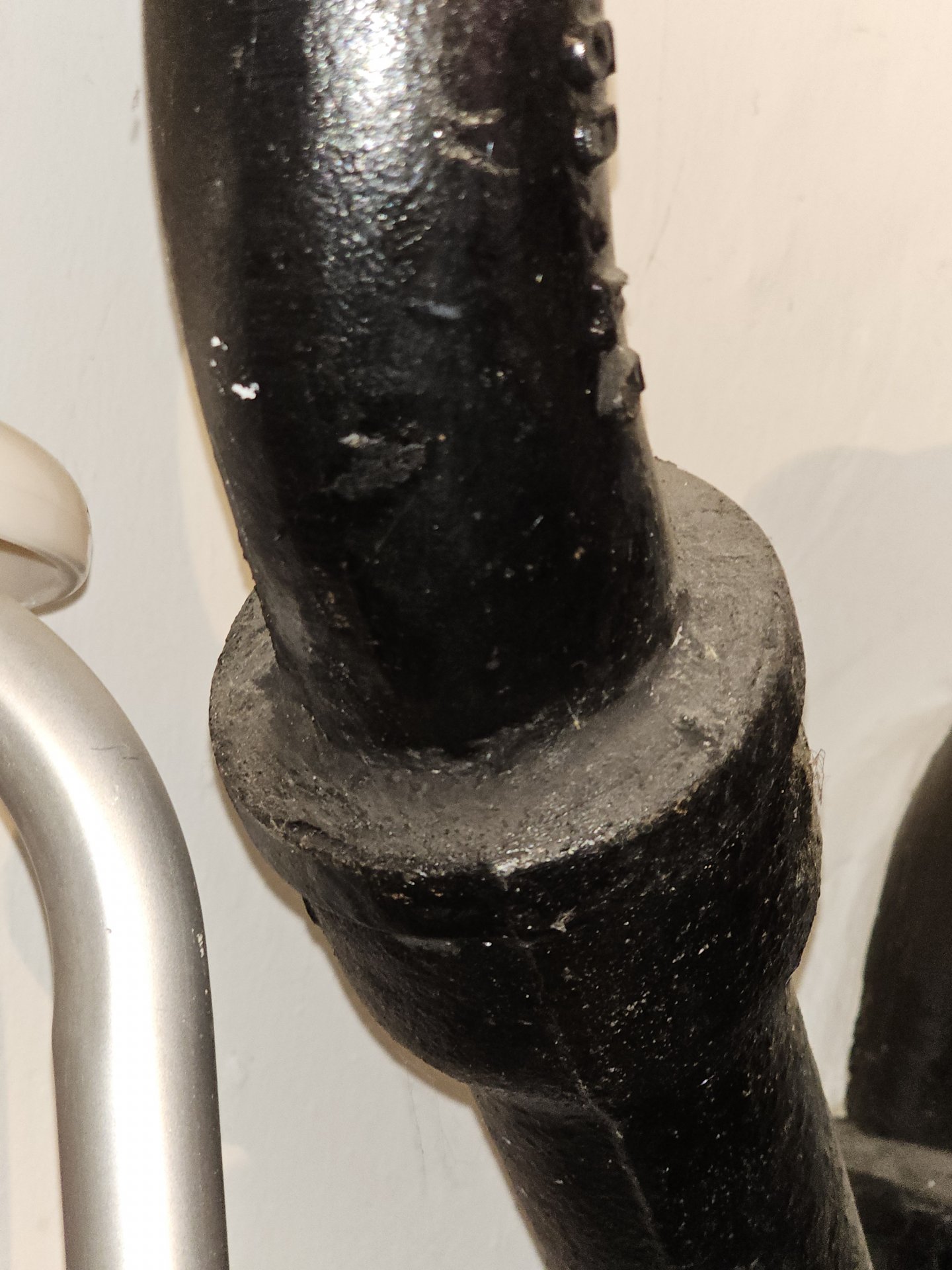

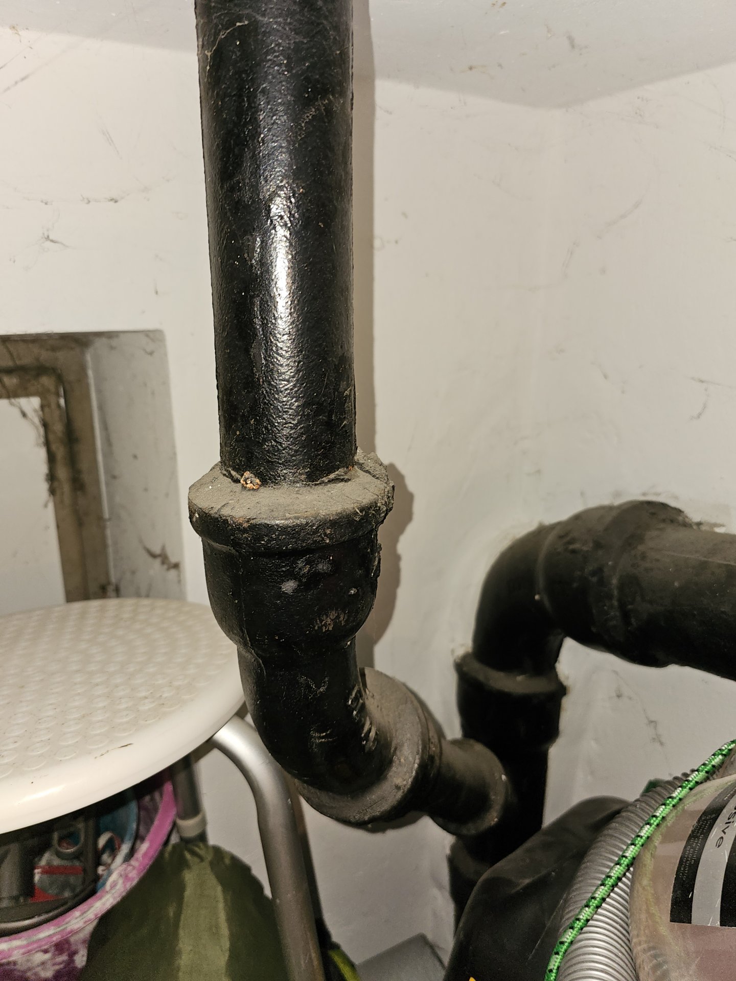

    Hallo liebe Bauexperten.
    Wir Bei Abwasserrohren und Dichtungen Asbest möglich? müssen die Abwasserrohre in unserem Keller tauschen lassen.
    Das Gebäude ist grundsätzlichbsehr alt (1935 und Teilwiederaufbau 1945).
    Aus welchem Jahr die Abwasserrohre tatsälich stammen, lässt sich momentan leider nicht ermitteln.
    Habe ich bei den Eisenohren oder bei der grauen Dichtungen beibder Verbindung mit einer Asbestbelastung zu rechnen?

    Warum? Auf dem Bild sehen die doch noch intakt aus.
    Bei den Rohren selber kaum, bei den Dichtungen lässt sich das nicht mit Sicherheit ausschließen.
    Darüber hinaus können auch die Anstriche der Rohre Schadstoffe (z.B. Blei oder PCB) enthalten.

    getauscht werde muss ein Stockwerk tiefer. Ich habe hier Bilder aus einem noch intakten, "baugleichen" Bereich gepostet, da ich dachte, dass so ein Beurteilungen der Materialien einfacher ist.
    Zu Blei/ PCB bei den Rohranstrichen:
    Auch in den intakten Räumen kommt von den Rohren immer wieder schwarzer " Brösel"/ Staub runter.
    Die Räume werden u.a. zur Lagerung von Lebensmitteln (z.B. Kartoffeln) genutzt.
    ==> Im Falle von Blei/ PCB - wären diese Absonderungen gesundheitlich bedenklich, so dass wir handeln sollten?
    Zur Dichtung:
    Bedeutet nicht mit Sicherheit ausschließlichen, dass möglich aber eher unwahrscheinlich?
    Sollte hier vorher eine Probe genommen werden?
    Vielen lieben Dank schon mal.
