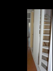

    Ich habe ein Reihenendhaus von 1998 besichtigt. Wird wohl ein Fertighaus sein. Die Seitenaußenwände aus Beton, Vorder und Hinterwand wohl aus Fertigplatten.

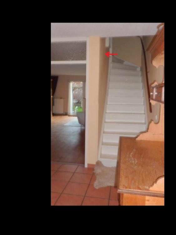

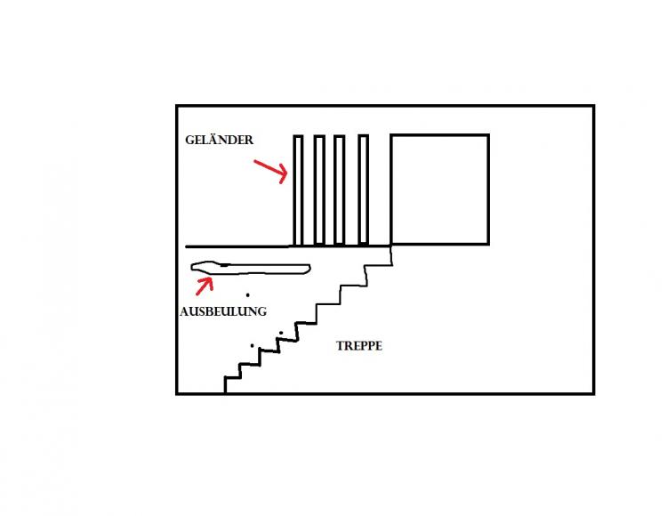

    Bei der Besichtigung ist mir im Erdgeschoss auf dem Treppenaufgang ins Obergeschoss, an der linken Seitenwand entlang, eine beulenartige Stelle oder Versatz aufgefallen. Es scheint das ist eine Holzwand. Da ich die Tapete nicht aufreissen konnte, wusste ich nicht was das sein könnte. Die Eigentümer meinten das wäre schon immer so, eventuell von der Tapete...
    Könnt ihr denn sagen was sowas sein könnte?
    Ist das eine tragende Wand die Probleme mit sich ziehen könnte, oder mach ich mir da zuviel sorgen?

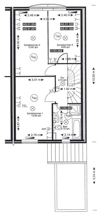

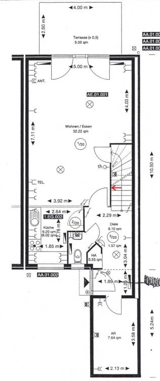

    Beigefügt habe ich mal den Grundriss, Fotos und eine Skizze eingefügt. Die Beule an sich habe ich leider nicht fotografiert. Hoffe ihr könnt mir etwas dazu sagen. Danke schonmal vorab.

    Wenn Fertighauswand, wahrscheinlich Stauchung des Gipskartons durch Nachtrocknung der Holzbalkendecke. Lösung relativ einfach, wenn dem so ist. Gipskarton aufschneiden, neu befestigen, spachteln und neu tapezieren. Die Bilder sind leider sehr wenig aussagekräftig.

    nach den plänen trägt die wand.
    wenns genau die deckenkante ist, hat da wohl einer gemauschelt, damit die treppe nicht zu schmal wird.

    @ planfix, neee das glaube ich nicht, 5 m Spannweite ist für ne Holzbalkendecke zwar ordentlich aber wie hätte er den Rest zur Terasse abgefangen. Ich vermute mal die Decke ist über die 5 m frei gespannt gerechnet. Ich bin mir fast sicher, dass es eine Gipskartonstauchung wie in #2 geschrieben ist. Gefühlte 100 mal bei meiner ehemaligen Ferighausfirma gesehen. Wenn es eine Stauchung ist die Beseitigung relativ einfach.
    Nur für die 100 % ige Sicherheit wird es nicht am Öffnen vorbei gehen.
