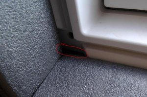

    In die Dachschräge zwischen zwei Sparren eingebrachtes Dachfenster; noch keine Dampfsperre und Mineralwollenisolierung. Lediglich Pavatexplatten unter dem Dach.
    Alle 10 Sekunden tropft von der Isolierung (siehe Bild) ein Wassertropfen, wenn es draußen regnet, kein Platzregen. (Wer die Muße hat, kann es sich auch im Video ansehen: https://www.dropbox.com/l/I9Ok5OqCVNWj0jAK4WShto). Leider kann ich meinem Generalunternehmer nicht mehr vertrauen, deswegen hoffe ich hier auf Antwort von Profis, woran das wohl in der Regel liegt.
    Mir ist bewusst, dass eine Ferndiagnose so leicht nicht möglich ist.
    Mit der Bitte um Antwort

    Kannst Du das Zeug nicht raus machen und nachschauen? Entweder kommt das Wasser von außen (Eindeckrahmen o.ä.) oder es bildet sich Kondensat das über diesen Weg abtropft. Bevor alles durchfeuchtet ist muss man der Sache auf den Grund gehen, und natürlich bevor alles zugebaut ist. Jetzt kommt man ja noch einfach an alle Stellen ran. Da lässt sich der "Weg des Wassers" doch leicht verfolgen.
    An sich müsste das Problem der Handwerker klären der das eingebaut hat. Wenn Du jetzt selbst Hand anlegst, dann könnte der bei späteren Problemen auf die Idee kommen zu behaupten, dass Du schuld warst. Andererseits besteht die Gefahr, dass er mit irgendwelchen Sprüchen kommt, alles zunagelt, und bis die nächsten Probleme auftauchen ist er aus der Gewährleistung raus. Dann hättest Du bis auf ein paar Jahre Ruhe auch nichts gewonnen.
    Wenn das Verhältnis sowieso zerrüttet ist, dann würde ich die Stelle öffnen und nachforschen, wohlwissend, dass ich bei Problemen dann selbst den Kopf hinhalten muss.
    Ergänzung: Da der Effekt anscheinend nur bei Regen auftritt, ist die Wahrscheinlichkeit, dass das Wasser von "außen" kommt natürlich höher als bei meiner Theorie mit dem Kondensat.

    hey, das ist auch eine meiner Lieblingsantworten: entweder kommt es von außen, oder von innen.
    was auf den ersten Blick "blöd" klingt, hat viel Wahres: man muss sich schon um die Randbedingungen kümmern und die Situation genauer anschauen. Und man sollte nicht vorschnell irgendwelche mögliche Schadensmechanismen außer Acht lassen.
    Aber sicher würde ich mir bei dieser Beschreibung das Dachfenster und insbesondere dessen Anschluss an die wasserableitenden Schichten genauer anschauen.
    Man darf nicht vergessen: ein Dachflächenfenster muss mindestens fünfmal angeschlossen werden:
    1. an die Dacheindeckung
    2. an das Unterdach
    3. an die Dämmung/das Dämmkonzept
    4. an die Dampfsperre/Luftdichtheitsschicht
    5. an die raumseitige Verkleidung.
    Leider allzu oft belässt man es bei zwei oder drei Anschlüssen. Probleme sind dann leider vorprogrammiert.

    Vielen Dank für die Antworten,
    ich habe in der Tat 30 Minuten davor den Bautrockner ausgemacht, zur Firma zurückgebracht, komme wieder in das Haus und beobachte das Tröpfeln. Als Laie habe ich erst den Zusammenhang mit dem Regen gesehen, aber es hat ja schon öfters geregnet und da war nichts, also spricht alles für das Kondensat. Da die Anbindungen an die Pavatex hier auch noch offen sind, werden sich die Platten bei sowieso erhöhter Sporenzahl sicherlich über das Gießen freuen :(
    Mal sehen, was der GU und der Zimmerer nun sagen.

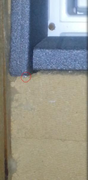

    War heute wieder auf der Baustelle, Außentemperatur vergleichbar, Innentemperatur gleich.
    Kein Regen.
    Stelle, die gestern tropfte, war staubtrocken (relativ gesehen)!!
    Oberflächentemperatur der Isolierung, von der es tropfte: 15°C.
    Heute soll es angeblich ja auch mal wieder schütten, dann schau ich noch mal hin.
    Grade nur Sturm mit Sprühregen.
    Keine Antwort mehr von Zimmerer und GU, denke, die sind von einem hervorragend formulierten Textbaustein eines absoluten Profis in einer anderen Sache so sehr eingeschüchtert, dass nichts mehr von denen kommt :)
    Schönes Wochenende allen,
    to be continued

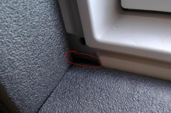

    Nach dem starken Regenwetter gestern:
    Kein weiterer Wassereinbruch.
    14°C bei 68% Raumfeuchte.
    Zwischen Isolierung und Fensterrahmen war aber Kondenswasser.
    Also hatte Stolzenberg mal wieder völlig Recht mit dem Eintrag vom 9.11. !
    War wohl Zufall, dass es beim Regen zu Tropfen anfing (und wegen der Kohäsion dann auch nicht mehr aufhörte).

    In dem Bereich der aufeinandertreffenden Isolierungen (unten ist eine, darüber und seitlich eine) hatte sich Baufeuchte gebildet und ist zufällig beim Regen abgelaufen.
